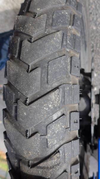

Nach 13.038km ist der erste Hinterreifen am Ende:
Die Risse in den Profilblöcken haben Scherben verursacht. Ich habe die Scherben mit einem Schraubenziehen entfernt.
Der Vordereifen schaut nach 13.886km noch halbwegs gut aus:
Kann jemand die Bilder richtig herum drehen?

Bild gedreht - Tequila
Auch der Vorderreifen hat sein Ende gefunden:
18.021km
Wenn es nur die großen Profilblöcke gäbe, könnte man den Reifen weiterfahren.
Aber die kleinen Blöcke sind unter 1mm und ich glaube das würde bei der Ordnungsmacht nicht gut ankommen.
Da im Januar eh ein großer Werkstatt-Termin ansteht, wird der Reifen gleich mit den beiden Bremsscheiben gewechselt. Ich bin gespannt was die Werkstatt zu den Ventilen sagt, denn die wurden ja noch nie nachgestellt.
