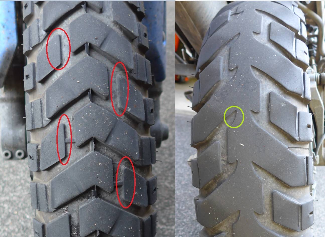

Jetzt ist der HR 11.900 und VR 12.700km gelaufen.
Der HR wäre noch für ca. 1.500km gut da er noch ca. 2,7mm Profil hat (grüner Kreis). Er hat aber angefangen in starker Schräglage wegzuschmieren. Das werde ich noch einige km beobachten, wenn es so bleibt wird er vorzeitig ersetzt.
Der VR zeigt einen komischen Verschleißbild. Einzelne Stolle sind ziemlich niedergefahren (siehe rote Kreise). Eigentlich müsste er ersetzt werden.
12.000km sind aber bei meiner Fahrweise eine super Laufleistung.

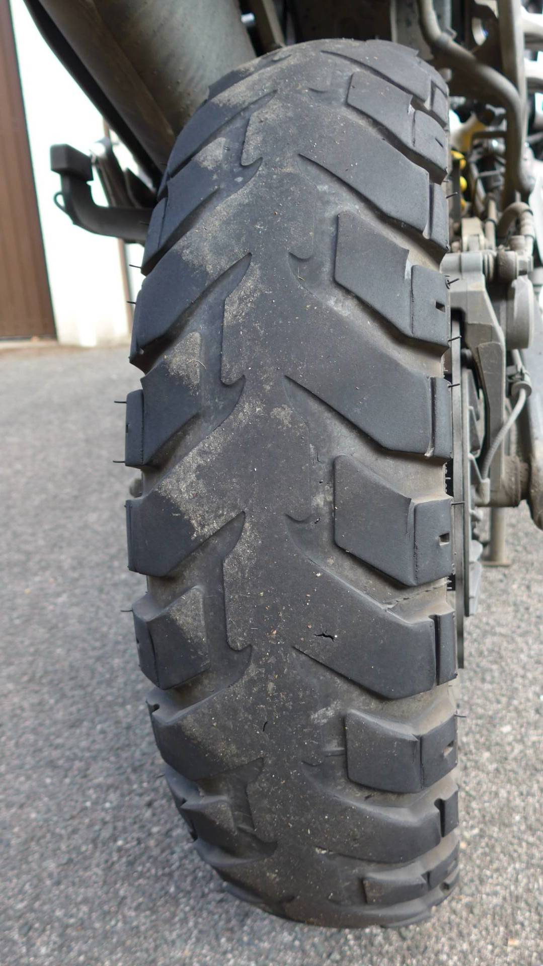

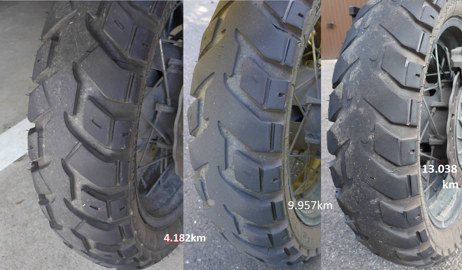

Nach 13.038km ist der erste Hinterreifen am Ende:
Die Risse in den Profilblöcken haben Scherben verursacht. Ich habe die Scherben mit einem Schraubenziehen entfernt.

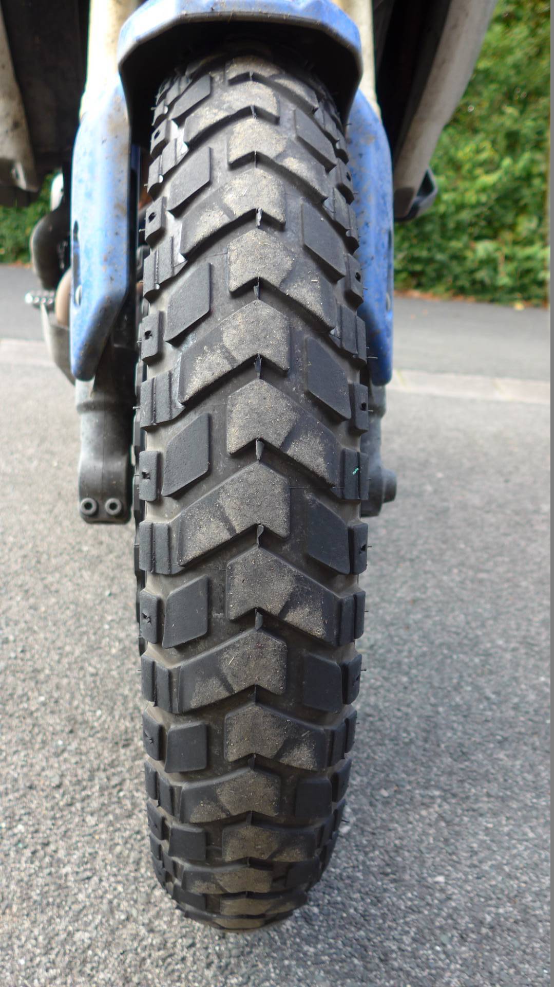

Der Vordereifen schaut nach 13.886km noch halbwegs gut aus:
