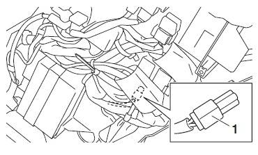

Yamaha macht es bei der DP04 hiermit....und der Stecker sollte dort sein

Die DP07 hat einen Diagnosestecker, dort wo sich das Bordwerkzeug befindet. Darüber werden Fehler ausgelesen, gelöscht und auch der CO Wert eingestellt. Yamaha hat dafür einen Diagnosecomputer.
Mit welchem (bezahlbaren) Gerät man das zu Hause machen könnte, wäre für mich ganz interessant.
