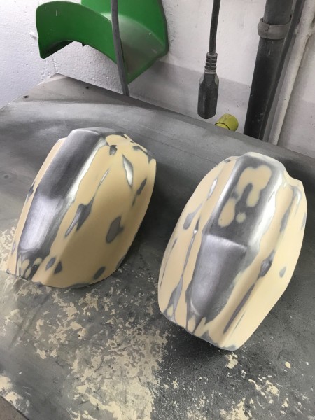

Handschützer sind nun beim Lackierer und legen da noch einige Gramm zu.
- Verspachtelt und verschliffen

sieht bestimmt schick aus wenn fertig und ist bestimmt auch sehr stabil, aber...
ich hätte damit richtig Angst vor einer Amputation beidseitig direkt am Handgelenk.
Also im ungünstigen Fall des Abstiegs nach vorn - Auffahrunfall soll gar nicht so selten sein.
Aber vermutlich denk ich nur zu pessimistisch.
Ich möchte dir deine Arbeit nicht madig machen, ist wirklich toll gemacht und ich weis wieviel Schweiß in sowas steckt.
Überdenken würd' ich's trotzdem nochmal.

von Schwenker-Markus
hippie hat geschrieben: Sa 16. Mär 2019, 11:02
Diese Überlegungen habe ich mir natürlich auch gemacht
. Wie ich selber beim unfreiwillig Absteigen vor zwei Jahren die Erfahrung gemacht habe, sind die Originalen im Falle eines Falles überhaupt nicht flauschig
. Ich habe mir auch überlegt, ob ich die Verschraubungen als Sollbruchstellen ausführen soll, damit die Handschützer im schlimmsten Fall einfach wegfliegen. Letztlich habe ich sie so geformt, wie ich glaube das sich das Verletzungsrisiko in Grenzen hält

von varabike
Als Alternative könnte man die Metallhandschützer als Muster nehmen und welche aus Kunststoff im 3D Druck herstellen. Ein Bekannter von mir macht sowas. Bei Interesse könnte ich einen Kontakt herstellen.
Re: Magura Lenker mit Eigenbau-Handschutz
Verfasst: Sa 16. Mär 2019, 18:56
varabike hat geschrieben: Sa 16. Mär 2019, 15:14
3D-Druck war mein erster Gedanke. Leider habe ich niemand gefunden, der mir die Daten dazu erstellt
. Der zweite Gedanke war Polyestern; das erstellen der Form erschien mir aber zu aufwändig
. Da ich mal Metallbauer gelernt habe, war die Stahl-Variante am praktikabelsten
. Vorallem auch, weil man die Dinger nach jedem Arbeitsschritt dranhalten konnte und allenfalls korrigieren, wenn es nicht passt. Wenn ich nun so überlege, hätte man nun vor dem Lackieren mit den Stahl-Dingern eine Positiv-Form fürs Polyestern machen können
