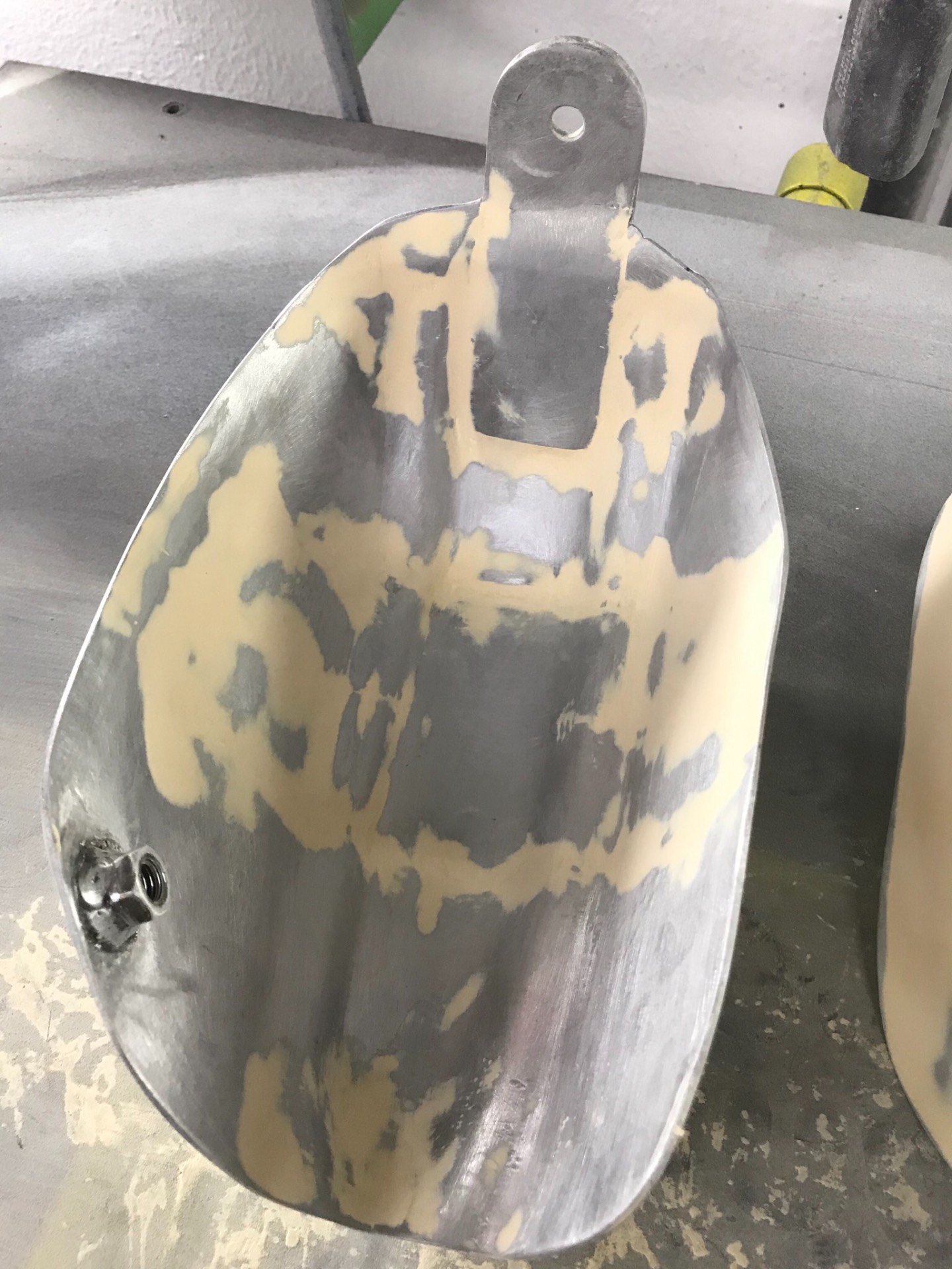

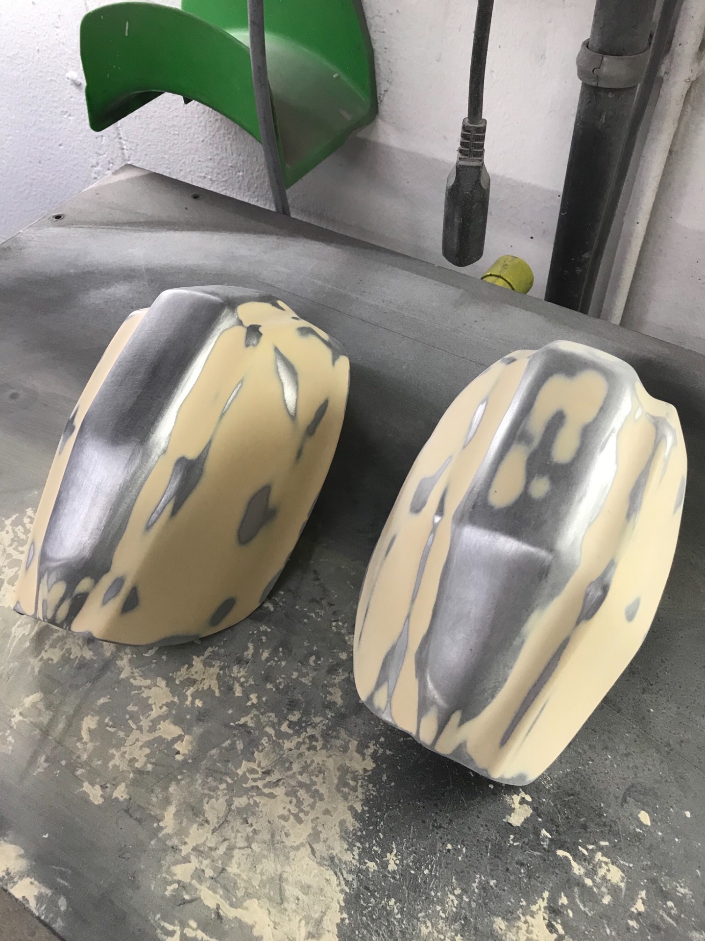

Handschützer sind nun beim Lackierer und legen da noch einige Gramm zu.
Verspachtelt und verschliffen
Innen
Innen

sieht bestimmt schick aus wenn fertig und ist bestimmt auch sehr stabil, aber...
ich hätte damit richtig Angst vor einer Amputation beidseitig direkt am Handgelenk.
Also im ungünstigen Fall des Abstiegs nach vorn - Auffahrunfall soll gar nicht so selten sein.
Aber vermutlich denk ich nur zu pessimistisch.
Ich möchte dir deine Arbeit nicht madig machen, ist wirklich toll gemacht und ich weis wieviel Schweiß in sowas steckt.
Überdenken würd' ich's trotzdem nochmal.

hippie hat geschrieben: Sa 16. Mär 2019, 11:02 ich hätte damit richtig Angst vor einer Amputation beidseitig direkt am Handgelenk.
Diese Überlegungen habe ich mir natürlich auch gemacht :denker: . Wie ich selber beim unfreiwillig Absteigen vor zwei Jahren die Erfahrung gemacht habe, sind die Originalen im Falle eines Falles überhaupt nicht flauschig :kotz: . Ich habe mir auch überlegt, ob ich die Verschraubungen als Sollbruchstellen ausführen soll, damit die Handschützer im schlimmsten Fall einfach wegfliegen. Letztlich habe ich sie so geformt, wie ich glaube das sich das Verletzungsrisiko in Grenzen hält :engel: .
