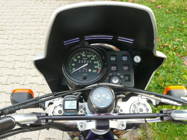

Es war kein Thermostat dran. An meine Maschine hatte ich ein Ölthermometer angebaut, Fühler hinten in der Ölwanne, also direttissimo.
- Ölthermometer
Daher weiß ich, daß das Öl erstens nur langsam warm wurde und zweitens wenn es endlich warm war von einer nassen Straße nach 1 km wieder auf unter 50° rutschte. Also
Mr.L hat geschrieben: Mi 7. Sep 2022, 20:34 Hier soll der Ölkühler ja bei langsamer Fahrt das Öl kühlen,...
Nein, bei langsamer Fahrt mußt Du das Öl eher heizen !
Wodurch wird es denn warm, wann wird ein Motor warm - und um den geht es letztlich ? Wenn er belastet wird, also in erster Linie durch Benzinverbrennung, und auch durch Drehzahl. An der R100GS mußte ich nur den dritten Gang ein paar Mal ausdrehen und schon sagte das Thermometer "Hallo". Wenn beides fehlt gehen die Bauteiltemperaturen von alleine
sehr schnell runter. Die Flüssigkeiten werden dann nachgezogen.
