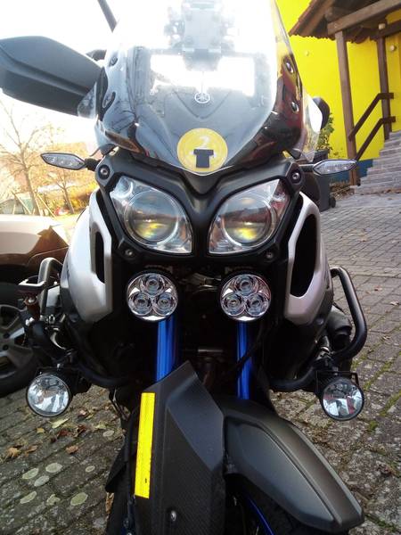

Bei mir sieht das so aus:
download/file.php?id=28190&t=1
Die Nebler (unten) sind Devil-Eyes und die Fernscheinwerfer (mitte) sind von Rennsport-Ehm.
Alles ECE-konform und daher auch schon ohne Mangel den TÜV gegangen.

Nicht schlecht .meine dicke hat geschrieben: Di 14. Mai 2019, 17:02 Bei mir sieht das so aus:
Was ist die Bezugsquelle und was haben die so gekostet ?

Die Nebler - mit ECE-Zulassung - (ca. 90 €/Paar) kannst Du hier kaufen:Nordmann hat geschrieben: Di 14. Mai 2019, 18:22 Nicht schlecht .
Gruss vonner Nordsee
Arnd
https://www.amazon.de/Devil-Eyes-610771 ... B007XCWZNI
und die Fernscheinwerfer - mit ECE-Zulassung - (ca. 180 €/Paar) dort:
http://www.rennsport-ehm.de/ECE-LED-Scheinwerfer.htm
Hinweis: Die Nebler habe ich entgegen aller Vorschriften
Um der Anbauvorschrift (ECE-Regelung 53) gerecht zu werden, musst Du aber das ursprüngliche Fernlicht totlegen.
