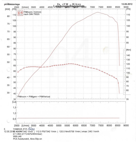

Hier ist das Leistungsdiagramm. Gemacht hat das laut Diagramm JFW-Bikes. Eingangsmessung lag laut Rechnung von JFW-Bikes lag bei 103 PS am Hinterrad. Hierzu habe ich aber kein Diagramm.

Hallo Nix-GS,
ich möchte ja keinem die Freude verderben, aber wenn ich den Text beim Leistungsdiagramm richtig interpretiere entspricht das Diagramm der Leistung an der Kupplung und nicht am Hinterrad.
Oben am Diagramm ist angegeben P/Mnorm und unten steht P/Mnorm=P/Mgem+P/MVerlust.
103PS am Hinterrad wären eh kein Grund zum Tunen, das wär eh spitze. Ich würde da mal nachfragen.
lg, Jack

Hallo Jack,
kenne mich absolut nicht aus, was die einzelnen Kürzel auf dem Leistungsdiagramm bedeuten. Serienmäßig hat die
wohl 110 PS. Wenn ich aus den mir beim Kauf zur Verfügung gestellten Unterlagen sehe, dass die Eingangsmessung bei 103 PS lag und die Abschlussmessung nach den ganzen, damals nicht ganz günstigen Optimierungen (Rechnung 2790,- € mit allem SchnickSchnack) dann 112 PS anzeigte, gehe ich davon aus, dass hier die Leistung am Hinterrad angegeben wurde.
Hätte ich diese Sache in Auftrag gegeben und mir für knapp 2800,- Leistungsprüfstandlauf, Luftfilter, Auspuff, PC5 etc. geleistet und dafür gerade mal 2 PS bekommen -
- dem hätte ich das Zeugs um die Ohren gekloppt....
Habe natürlich versucht bei JFW-Bikes anzurufen. Die gibt's anscheinend nicht mehr - schade. Da ich jetzt doch selbst interessiert bin, was da angegeben wurde, werde ich mal versuchen, ob ich bei Ammerschläger (von denen ist offenbar der Prüfstand gewesen) evtl. Auskunft zur Messart bekommen kann.
Aber grundsätzlich ob die 112 PS am Hinterrad, Vorderrad, Gasgriff oder Scheinwerfer anliegen - die
ist ein geiles Möpp und rennt nach wie vor wie Hulle
Grüßle
Detlef

hab' da auch wenig Plan von, aber 103 Pferde im Serienzustand sind wohl normal bei der DP01. Manche Tests schreiben von 104 oder 105 PS. Mir persönlich egal...
Interessant wäre höchstens mal, was bei der DP04 so gemessen wird. Yamaha gibt ja 112 an; ob's nachher 108 oder 110 PS sind zum Beispiel.
Franki
