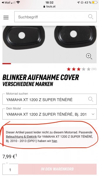

Mic1705
Re: LED Blinker
Weißt du zufällig welche abdeckende?oli772 hat geschrieben: Mo 12. Feb 2018, 13:20 Servus, im Prinzip ist es mit der Montage immer das gleiche. LED Blinker aussuchen, abdeckblende nicht vergessen und dann kann es schon los gehen![]()
Ich hab relativ viel zerlegen müssen um ordentlich an die Kabel zum löten ran zu kommen
Lt. Auswahl bei Louis passen diese für die tenere (DP01) nicht.
- oli772
- Beiträge: 422
- Km-Stand: 17200
- Ort: Burgthann
Re: LED Blinker
Gute frage, ich war damals im Laden. Glaube da gab es zwei größen, bin mir eben nicht sicher. Ich werde morgen mal messen u nachsehen ob bei der Tante maße hinterlegt sind
40x29mm sind die aussenmaße
