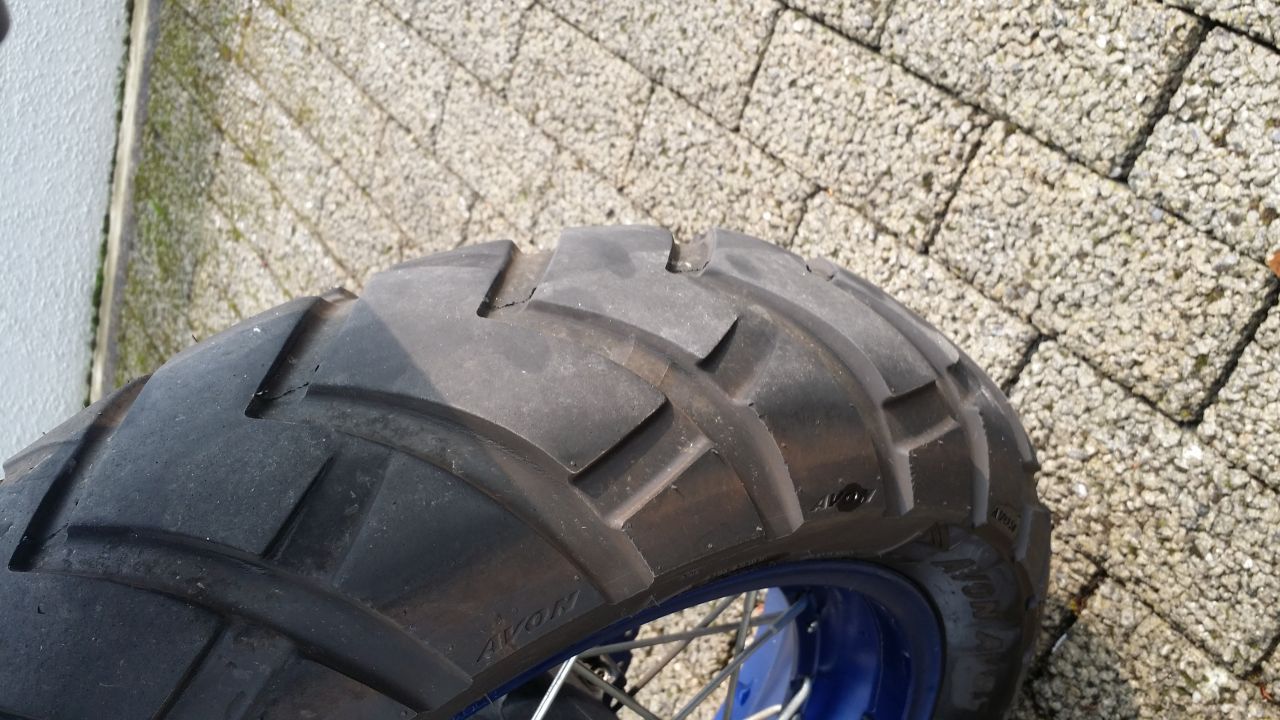

Update nach nun 7000 Km:
Jetzt nach meiner Reise durch Frankreich, Spanien und Portugal habe ich nun ca. 7000 Km mit den Trekrider absolviert. Vorne sind noch ca. 3,5 mm (von 6 mm) und hinten ca. 5 mm (von 10 mm ) vorhanden. Also 10000 Km werden sie wohl halten. Die Fahreigenschaften sind nach wie vor gut. Sowohl vorne, als auch hinten hat sich Sägezahn eingestellt, der zwar keine Geräusche macht aber bei Geschwindigkeiten bis ca. 30 Km/h zum Rubbeln führt.
Warum der Hinterreifen zweimal im Posting angezeigt wird, weiß ich auch nicht.
ich bin nach wie vor mit dem Reifen recht zufrieden. Beim nächsten Reifenwechsel werde ich aber endlich mal die Avon Trailrider aufziehen, die ich schon seit über einem Jahr in der Garage liegen habe. Die sollen nach Angabe des Herstellers eher Straßenreifen sein (90/10).
