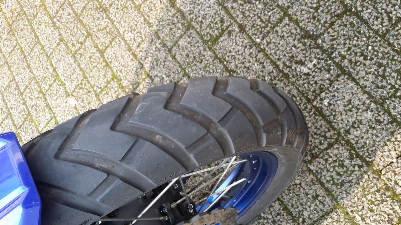

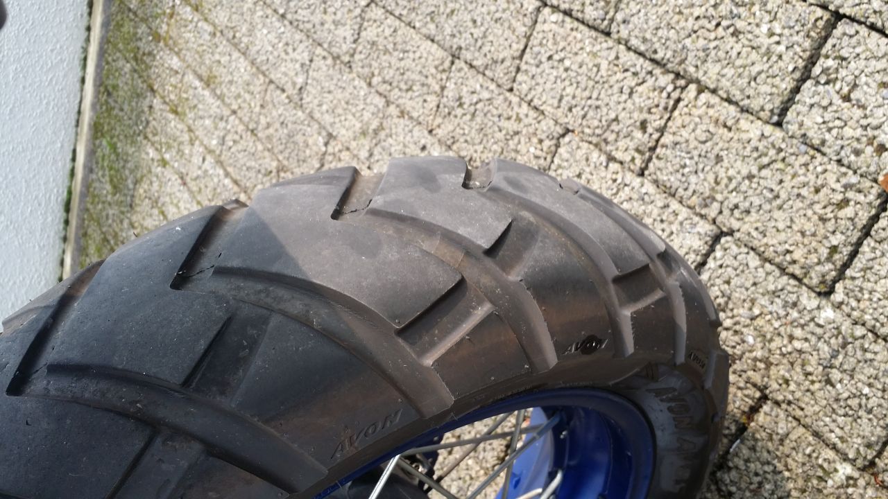

Jetzt nach meiner Reise durch Frankreich, Spanien und Portugal habe ich nun ca. 7000 Km mit den Trekrider absolviert. Vorne sind noch ca. 3,5 mm (von 6 mm) und hinten ca. 5 mm (von 10 mm ) vorhanden. Also 10000 Km werden sie wohl halten. Die Fahreigenschaften sind nach wie vor gut. Sowohl vorne, als auch hinten hat sich Sägezahn eingestellt, der zwar keine Geräusche macht aber bei Geschwindigkeiten bis ca. 30 Km/h zum Rubbeln führt.
Warum der Hinterreifen zweimal im Posting angezeigt wird, weiß ich auch nicht.

Die Fahreigenschaften des Trekrider waren bis zum bitteren Ende hervorragend. Trocken, nass, Schotter, leichter Schlamm und ein wenig Sand - alles für den Reifen kein Problem. Offroad klettert er besser, als der K60, weil er nicht den durchgehenden Mittelstreifen hat. Er nutzt sich im Gegensatz zum eckigen K60 schön rund ab und ist als Altreifen wesentlich besser zu fahren, als ein alter K60. Für unsere XT 1200 ist der Trekrider ein wirklich gut geeigneter Reifen. Luftverlust übrigens null.
