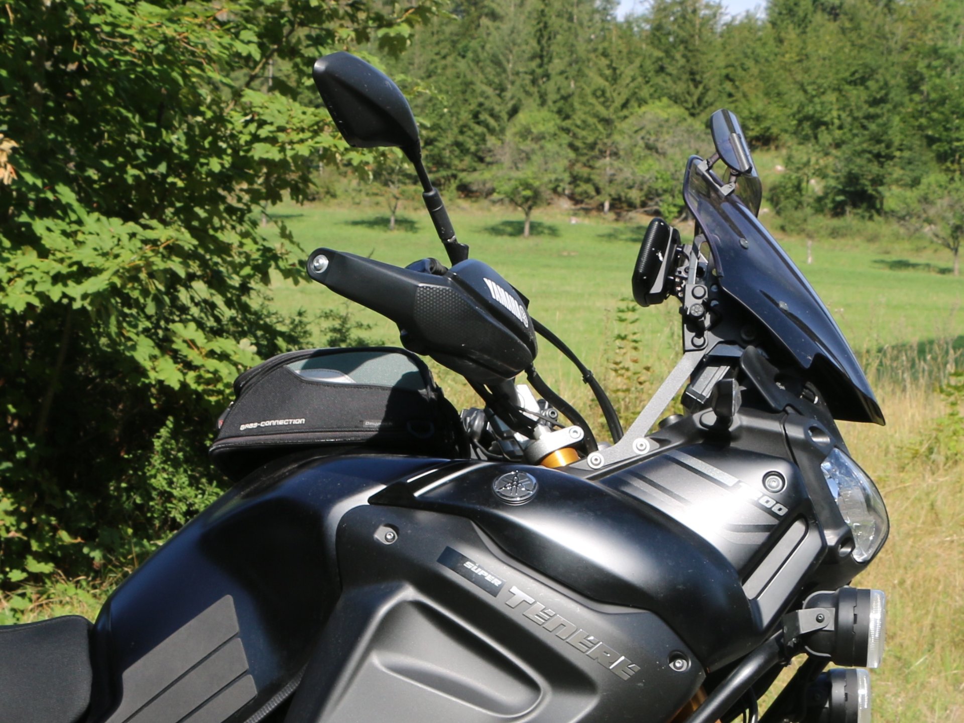

Danke, für die Vorschläge zur Reparatur.
Aber meine
ist noch keine 2 Jahre alt, da erwarte ich vollständigen Ersatz von Yamaha.
An eine Reparatur denke ich ggf. wenn das Teil in 2 oder 3 Jahren wieder defekt ist.
Eigentlich wünsche ich mir, dass Yamaha eine optimierte Version liefert.

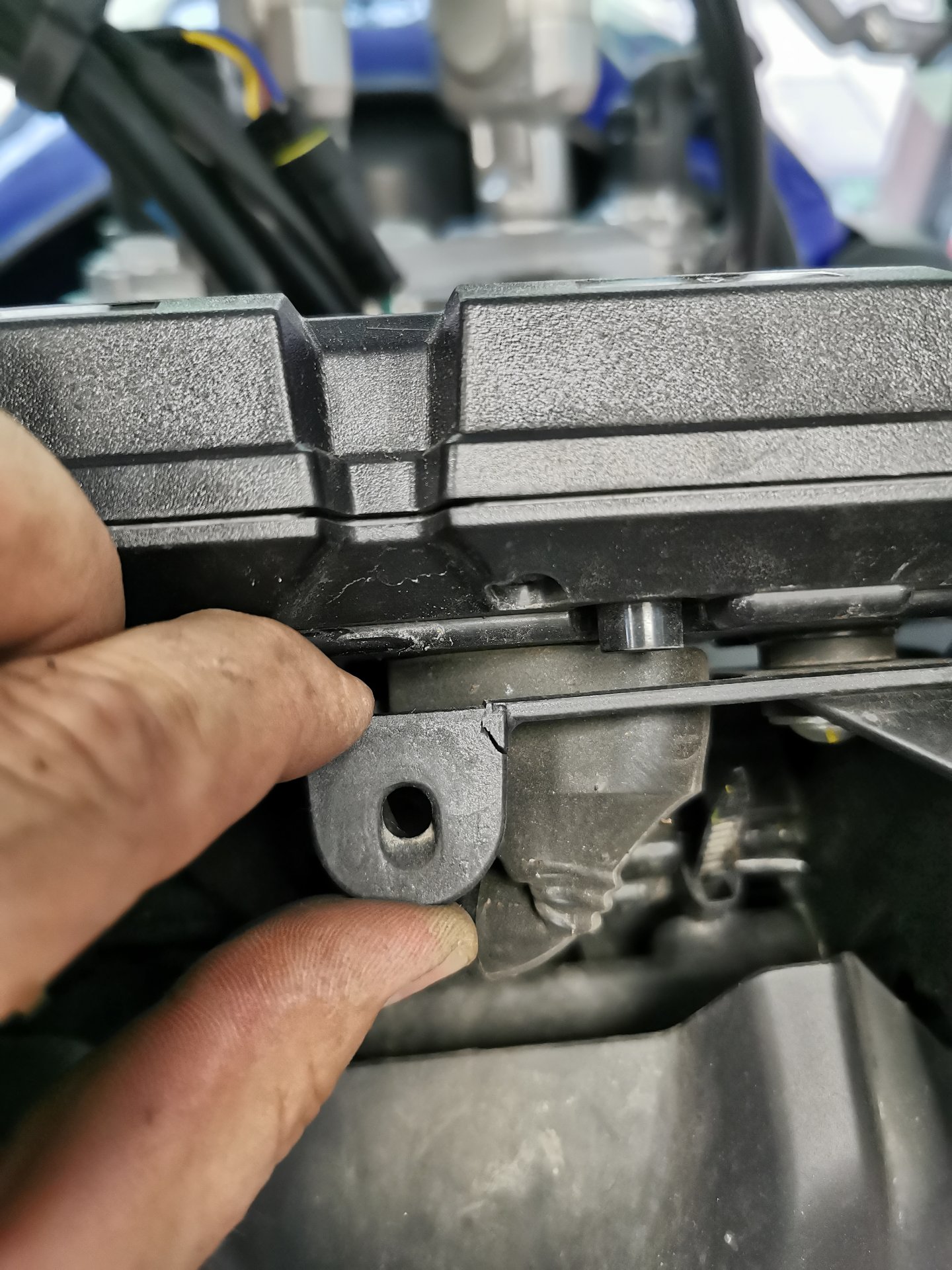

Hallo erstmal in die Runde,
ich bin hier gelandet weil ich am letzten Wochenende bemerkt habe das an meiner XT das Multifunktionsinstrument lose war. So lose das es schon klapperte. Also schnell das Forum aufgesucht und den entsprechenden Suchbegriff eingegeben um schnellst möglich Abhilfe zu finden. Ich habe es dann so ähnlich gemacht wie von "1200Z" beschrieben. Nur habe ich keine Kunststoffscheiben untergelegt sondern ich habe mir aus einer Gummimatte (1 mm) Unterlagen mit dem Locheisen ausgescnitten. Die erfüllen genauso ihren Dienst wie die Scheiben aus Kunststoff. Es ist eben so das auch Gummi seine Eigenschaften manchmal ganz oder teilweise verliert. Dann schrieb "NavWi" noch das er bemerkt hat das eine kleine Strebe gebrochen ist, welches auch mit Bildern belegt ist. Ich habe mir das mal angesehen. Das ganze Bauteil, als solches, ist wichtig, aber mit Sicherheit nicht der Bruch der kleinen Strebe. Die Anbindung links ist stabil genug um das Verkleidungsteil über der Lampenmaske mit seinem Clip zu fixieren. Zumal dieses Teil noch von zwei Schrauben gehalten wird.
Ich hoffe ich kann mit meiner Anregung helfen.
LHzG, Axel.

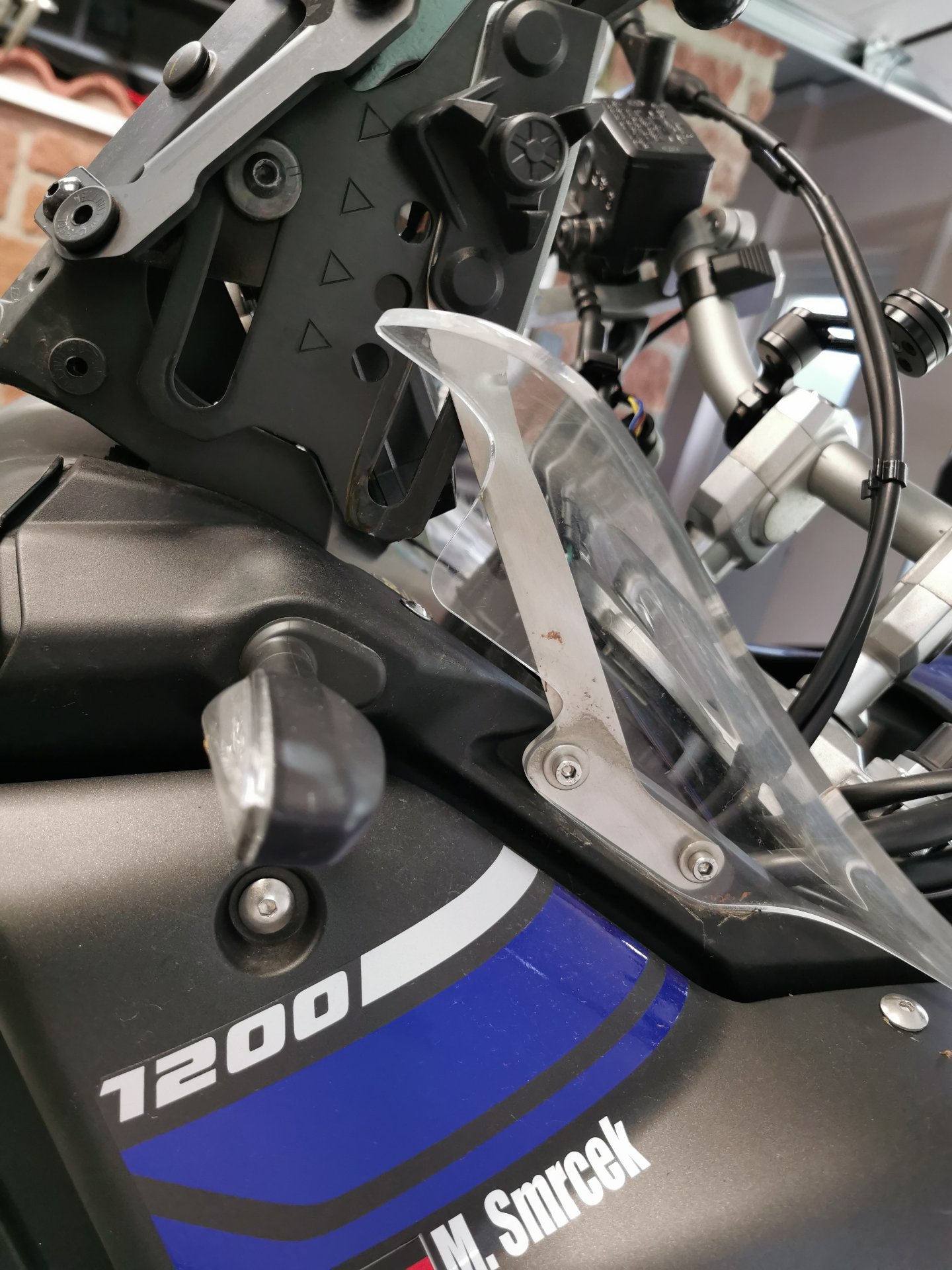

Ich bastel aktuell nach der Italien und Kroatien Offroadrunde mal wieder n bissl an der
und bin über den Fred hier gestolpert.
Dachte Ich schau mal bei mir weil in letzter Zeit trotz der Streben aus Holland das gewackelt mehr geworden ist.
Die Sollbruchstelle funktioniert wohl....
Lediglich ein Garmin XT mit Teuertech Halterung verweilt oben, sonst nur Originalteile. Scheinbar ist hier durch die Belastung evtl. auch durch das Offroadfahren die exakt gleiche Stelle gebrochen....
Laufleistung 33tkm Baujahr 18.....
