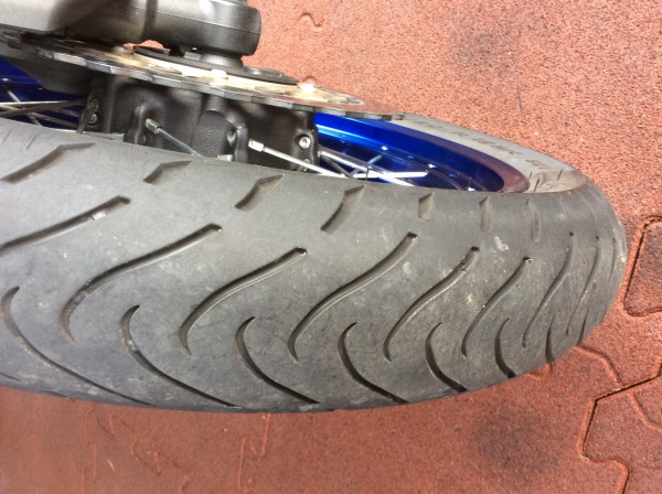

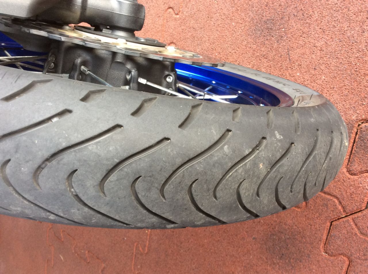

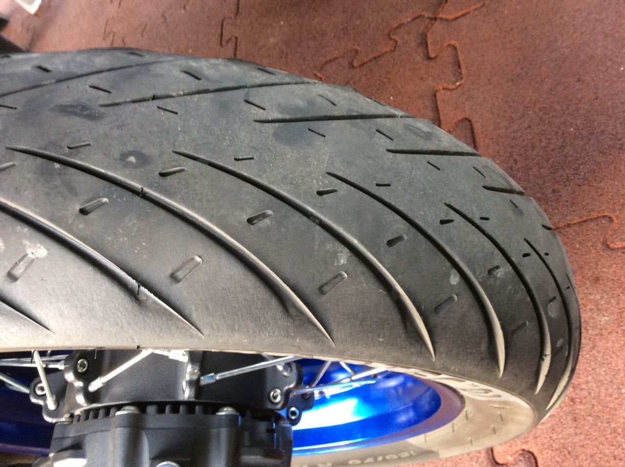

Ich möchte hier meine Erfahrung zum Roadtec 01 geben. Mir ist an einem Reifen wichtig, dass er einen guten Nassgrip hat. Ein neutrales Einlenkverhalten sollte er auch mitbringen. Die Haftung im Trockenen ist sicherlich wichtig, für mich aber nicht Kaufentscheidung. Das was moderne Reifen hier heute bieten, können wir (meiner Meinung nach) nicht ausschöpfen. Die möglichen Schräglagen der :xt12: sind ja mit Sozius leicht eingeschränkt. Die Fußrasten, gerade links, setzen recht schnell auf.
Ende April habe ich mir diese Reifenkombi aufziehen lassen. Die 320 €, die der fertig montierte Satz gekostet hat, geht für mich völlig in Ordnung. Anfang Mai haben wir damit vollgepackt einen 14 tägigen Urlaub nach Kosika unternommenen. Jetzt nach ca. 5500 km Laufleistung hat der Reifen sicherlich immer TOP funktioniert, das Laufbild enttäuscht mich aber. Der vorherige Michelin Pilot Road 4 zeigte zwar ähnlich starke Auswaschungen am Hinterreifen. Beim Roadtec01 ist dies noch deutlicher zu erkennen. Störend hat sich der Hinterreifen allerdings nicht gezeigt. Auch am Vorderrad haben sich an den Flanken starke Auswaschungem gebildet. Bis 3500 km war eigentlich alles Gut. Seitdem macht der Reifen Geräusche und vibriert vernehmlich zwischen 60 - 100 km/h. Das gefällt mir so gar nicht. Ich hoffe, dass ihr dies auf den Fotos erkennen könnt.
Jetzt stelle ich mir gerade die Frage, was will ich eigentlich? :denker: Der Roadtec01 hat meine Anforderungen voll erfüllt und mich nie in Schwierigkeiten gebracht. Das Grip Niveau, vor allem im Regen, ist ausgezeichnet. Mit knapp 3 mm vorne und ca. 2,5 mm hinten ist der Reifensatz sicherlich für weitere 1000 - 1500 km nutzbar. Der vorherige Michelin Pilot Road 4 hielt allerdings vorne ca. 14000 km und hinten ca. 8000 km. Wohlbemerkt unter gleichen Bedingungen (der erste Satz hat einen Urlaub auf Sardinien gut überstanden). Bis auf das Einlenkverhalten in Kurven, ist der Michelin ein ebenbürtiger Reifen.

Manbert hat geschrieben: Mo 22. Mai 2017, 21:49 starke Auswaschungem
Ich würde das als "Sägezahn" bezeichnen. Ich habe genau das Gleiche auch beim Pirelli Scorpion Trail II (mit dem ich im Übrigen auch sehr zufrieden bin, besonders auch mit dem Nassgripp).
Ich glaube, das ist generell bei Motorräder in der Gewichtsklasse der :xt12: "üblich". Entgegenwirken kann man dem nur bedingt:
a) etwas mehr Luftdruck. Dies führt aber mindestens theoretisch zu einer kleinerer Aufstandsfläche und damit zu weniger Haftung. :daumen_ab:
b) etwas strafferer Dämpfung. :denker:
Beides bin ich im Moment am Ausprobieren. :engel:
Meiner Meinung nach, ist aber die Laufleistung des Reifen nicht so wichtig. Mir ist wichtig, dass ich immer genügend Gripp und Vertrauen habe. Wenn ich in einem Motorradleben nur einmal wegen dem Reifen in den Acker fliege, dann ist alles Gesparte futsch :o . Moppedfahren ist Hobby und ein Hobby darf etwas kosten. Und da gehört meiner Meinung nach auch ein oder zwei Satz Reifen pro Saison dazu :engel: . Also, wenn du sonst damit zufrieden bist: runter mit der Pelle und eine gleiche neue wieder drauf. :klatsch:
