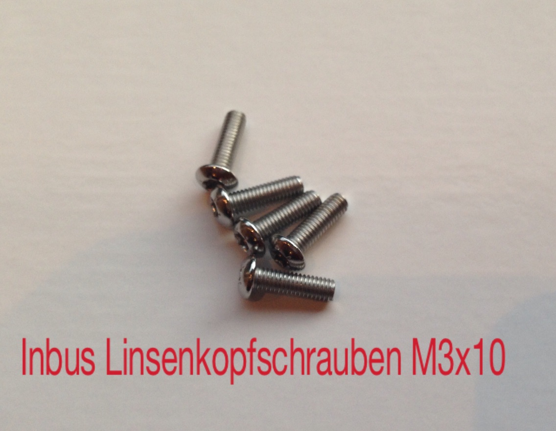

Re: Probleme mit den Original Seitenkoffern DP01
Hallo Jürgen,
bei mir haben sich auch die Schrauben vom Topcase innen gelöst. Das Schloss ist mir aber während der Fahrt nicht rausgefallen. Hatte vorher schon beim Auf/Abschließen bemerkt das das Schloß sehr wackelte.
Ich habe mir dann neue Inbus Linsenkopfschrauben M3x10 gekauft und diese dann mit etwas Loctite gesichert. Gruß Floh
Gruß Norbert
Gruß Norbert
Hallo Norbert,
danke für den Tipp. rate mal welche Schrauben heute morgen eigentlich in den linken Koffer rein sollten..... und siehe da, da hat der Vorbesitzer offenbar "vorgebaut".
Naja 80% des kleinen "Schlossabenteuers" nehme ich auf meine Kappe, denn ein leichtes Geklapper kam immer von hinten rechts, was der Fahrer vor lauter "Cruiserbegeisterung" ignoriert hat...
