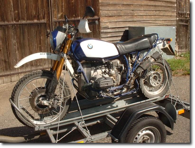

wenn Du mich meinst: Nein, das täuscht nicht. Ich spanne nicht weiter als daß ich im Auto-Rückspiegel sehe, daß sie "bei Unebenheiten nicht weiter einfedert und beim Ausfedern am Befestigungsmaterial reißt". Ich vergleiche das mit dem Spannungs-Dehnungs-Diagramm einer Schraube, die im Prinzip auch nur eine Feder darstellt: Bei Belastung durch den Betrieb darf keine Lose eintreten, mehr braucht es nicht. Siehe auch dieses Bild, und so stand die HPN 800 km da drauf.
Die Federelemente auf Anschlag zu ziehen halte ich für eine vermeidbare Anstrengung.

„Da wir Yetis uns in den Bergen mit Seilen sichern und auch beim Segeln nur Leinen verwenden“, ist es klar, womit ich seit 30 Jahren meine Moppeds anbinde > Leinen aus dem Segelzubehör. Die weisen hohe Zugfestigkeit auf und sind vor allem dafür gemacht, irgendwo um die Ecke gelegt zu werden, obwohl auch sie dort an Festigkeit verlieren ! .
Das hätte ja gegenüber dem Gurt noch den Vorteil der Elastizität
Mal `ne ganz simple Idee: Wenn du an deinem Hänger Belegklampen verbaust, kannst du darüber mindestens genau so gut spannen, wie mit dem Ratschengurt - gespannt, belegt, Kopfschlag, fertig
Ebenfalls aus dem Bootssport könnte man noch Ruckdämpfer in die Leine einsetzen

ich bin sehr angetan davon, daß meine interdisziplinäre Moppedbefestigung so ein positives und konstruktives Echo findet
. Fast richtig, es sind Schotleinen, allerdings 10 mm stark, 8 mm wären doch zu filgran.
Das Belegen der Leinen an Klampen ist eine charmante Idee. Ich denke jedoch, daß durch die erste Befestigung der Leine am Hänger mittels Palstek und die zweite vom Mopped runter mittels Webeleinstek, den man ja auch unter Zug belegen kann, der seglerischen Vergangenheit genug gehuldigt ist
Nun kann einer zu Recht einwenden, daß das Ganze zeitaufwändig sei. Dabei übersieht er aber, daß für einen Segler, auch wenn er nicht mehr praktiziert, die meditative Seite des Umgangs mit Leinen von größter Bedeutung ist. Man sollte ihn dabei keinesfalls stören
In der Hoffenung auf weiteren konstruktiven Austausch grüße ich alle, Yeti.

das mit den Leinen klingt gut und logisch.... aber ist das zulässig?
Müssen die Zurrgurte zur Ladungssicherung nicht so ein Fähnchen haben mit der Belastbarkeit?
Ich glaube schon, dass gute Leinen genauso gut oder besser halten als Zurrgurte, aber was sagt die "Rennleitung" dazu?
