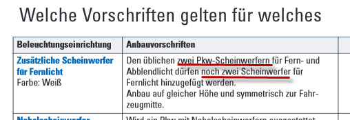

@Varaderokalle
Die :xt12: ist aber kein PKW.
LG, rubbergum
Beiträge: 5491
Re: Fahrlicht
DECRA.pdf
Hier ist es auch beschrieben
(701.89 KiB) 217-mal heruntergeladen
Zur INFO: Würde Popeye das serienmäßige Fernlicht deaktivieren(was er ja tut ;) ) dürfte er sehr wahrscheinlich so fahren.

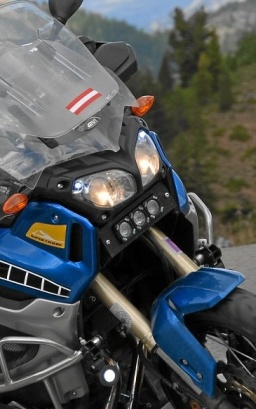

@Helmut
Beim DEKRA-pdf dürften sich aber 1 Fehler eingeschlichen haben:
Unter der Skizze steht: zusätzlich 1 Nebler
Im Text später steht: einer, nach EG-Rili auch zwei
Im Summe bestätigt das meine Interpretation für die :xt12: :
.) Kein weiteres Fernlicht
.) zusätzlich 2 Nebler
LG, rubbergum

rubbergum hat geschrieben:@Varaderokalle
Aber mit Koffern fast so breit wie ein Auto ;-)
Hihi.
Ne, es ging mir eher um Anzahl Scheinwerfer darf um gleiche Anzahl ergänzt werden

Varaderokalle hat geschrieben:Ne, es ging mir eher um Anzahl Scheinwerfer darf um gleiche Anzahl ergänzt werden
Eben nicht. Bei 2Rädern gelten andere Vorschriften, als beim PKW.

rubbergum hat geschrieben:@Helmut
LG, rubbergum
Das ist kein Fehler, sie beschreiben in der Skizze die StVZO und deine Interpretation ist :daumen: richtig.
Ich habe meine Info noch etwas ergänzt, hast du vielleicht nicht gesehen.

TÜV hin, TÜV her, ordentliches Licht ist wichtiger :engel: . Ich bau meinen Xenon-Satz zum Termin aus und danach wieder ein. Aber da die Lichtkante trotzdem genauso scharf ist wie original, mach ich im Dunkeln noch zusätzlich die Nebler an. Deren warmes Halogenlicht wird bei einer regnerischen Nachtfahrt auch nicht so verschluckt wie das kalte Xenonlicht. Der Vorteil der Brenner liegt in der besseren Sichtbarkeit am Tag, der besseren Ausleuchtung und dem Fernlicht.

Und damit hast Du natürlich recht, ich hätte nicht gedacht, das meine Bestückung so Regelwidrig ist. Dennoch wird es so bleiben, ich mag es optisch und die Lichtausbeute ist top. Was ich dann allerdings vor dem anstehenden TÜV Besuch mache, weiß ich jetzt noch nicht.
