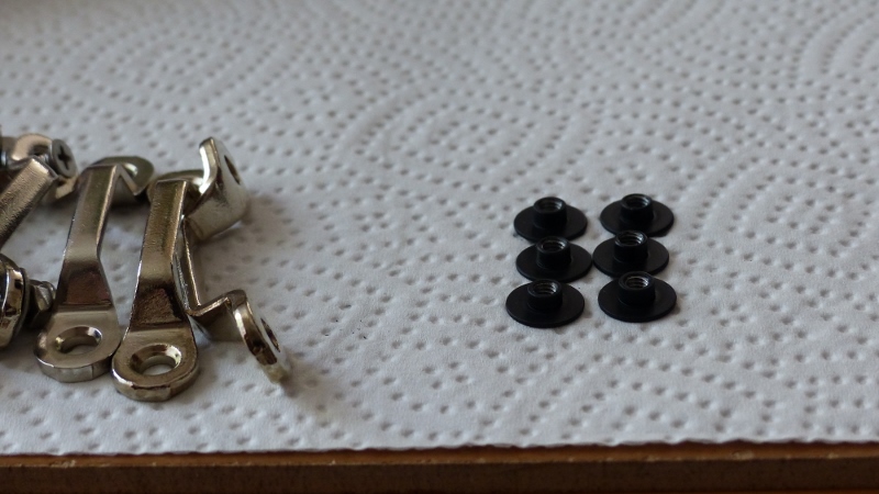

Hej
Einfach bohren und fertig.
Ob sie gut halten weiss ich noch nicht nächstes We werde ich es eventuell ausprobieren, aber es würde mich schwer wundern wenn nicht.
Kann mich wieder melden wenn ich sie in action getestet habe

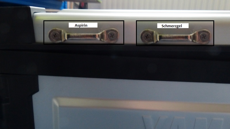

Habe auch etwas am Kofferdeckel rumgeschraubt.
Ob es hält
,nächstes Jahr werden wir es dann wissen.
Gasol

Hallo Gasol, sieht aus, als hättest du Spax-Schrauben reingebohrt
Wie hast du die Löcher gegen den Regen abgedichtet? Funktionell ist es in jedem Fall, um leichtes Gepäck zu befestigen. Große Gepäckrolle quer geht dann aber nicht mehr.

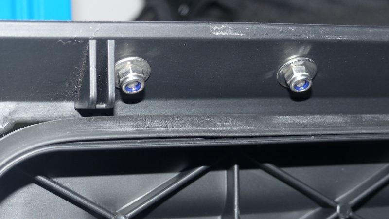

Hallo Scholle,
habe mir ein paar Muttern selber angefertigt.
Dadurch sollten die Ösen mehr Kraft aufnehmen können.
Mit Spax wäre das nicht gegangen, da es nur ~3mm Material ist.
Abdichten ist nicht nötig, da es vor der Dichtung ist.
Gasol

Hallo Gasol, sieht perfekt und sauber verarbeitet aus. Kompliment! Lustig sehen die die kleinen "Schubladengriffe" aus. Sieht aus, wie von einem Apotherschrank
Berichte mal zu gegebener Zeit von deinen Erfahrungen bei
Gruß Scholle

Antwort an Nix-Gs
Die ösen habe ich in Schweden bei Biltema gekauft. Habe sie aber erstezt gegen ein anderes modell in sofern habe ich meine hier rumliegen und bei abholung gibt sie umsonst und einen Kaffee dazu.
Ich habe sie runter gemacht da die ösen beweglich waren, bei Schotter fahrten die meine Blaue doch mehr unter die räder bekommt als asfalt gefiehlen mir sie garnicht weil es ein ständiges geklappere gab und mit gepäck hatte man das gefühl es wäre lose obwohl es das nicht war. Deswegen habe ich sie getauscht aber es ist geschmacks sache und stört nicht jeden.
Also wenn du sie haben möchtest können wir das bestimmt irgenwie lösen.
Mvh:Alex

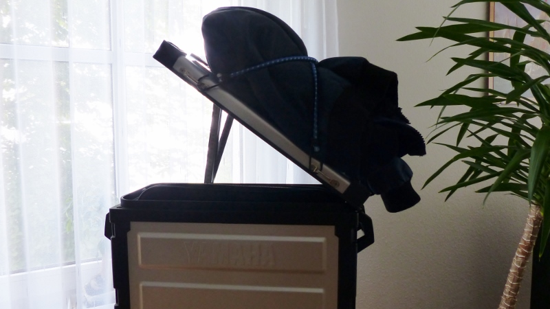

von Alex
Wollte nur nochmal Bilder zeigen von wie es geworden ist als ich fertig war mit meinen Koffern. So sind wir zu zweit 6500 km gefahren ohne ein einziges problem.
