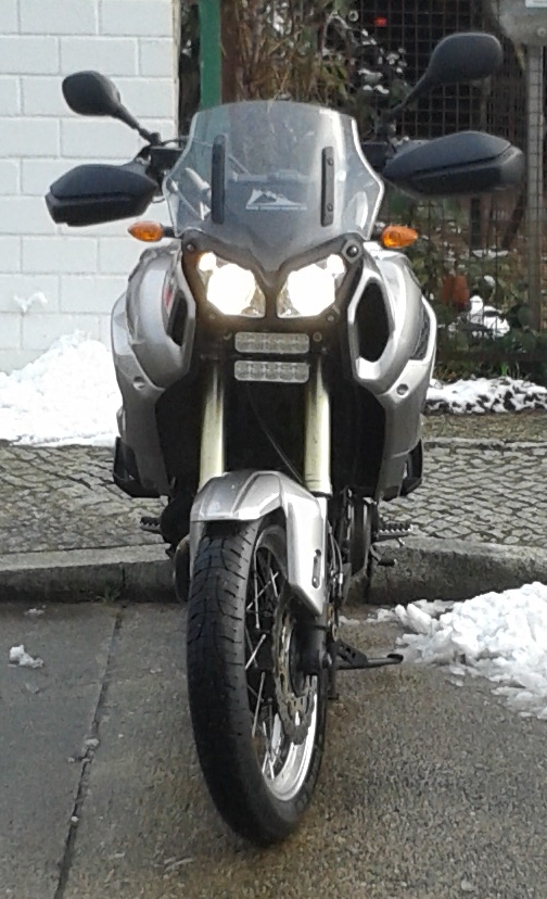

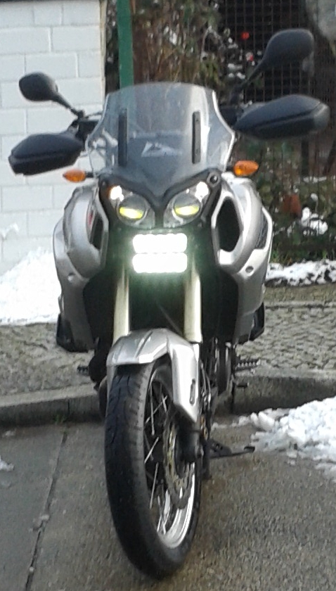

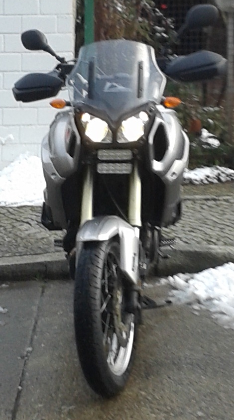

Da mich letzten Herbst zweimal Autofahrer dank tiefstehender Sonne von Hinten völlig übersehen hatten (ich war estaunt wie kurz ein Bremsweg mit ABS sein sein kann ...) sollte TFL montiert werden.
Im direkten Vergleich XT1200 mit Abblendlicht mit BMW mit serienmäßigem TFL war die BMW bei hellem HIntergrund deutlich besser zu sehen aufgrund des Abstrahlwinkels und der Lichtfarbe.
Es sollten zwei TFLs werden und das "Loch" unterm Scheinwerfer damit gefüllt werden.
Die Wahl fiel auf Devil Eyes 610757 die es günstig in der Bucht gab.
Einen Halter konnte ich auch 1,5 mm V2A biegen.
Nun sind beide TFL übereinander montiert und geben ein gut sichtbares Licht ab.
Über einen Schalter zwischen linker Schaltereinheit und Spiegelhalter kann ich wahlweise TFL oder Abblendlicht nutzen, das Standlicht und Rücklicht bleibt immer an. Fernlicht oder Lichthupe schaltet unabhängig vom Schalter immer auf Fernlicht um.
Für das Umschaltrelais ist rechts unter der Abdeckung im Bereich der Relais genügend Platz, ich hab's an einer Schraube des Reglers befestigt.
Eingeschleift ist die Zusatzverdrahtung zwischen Stecker des Scheinwerferkabelbaums und den Scheinwerfern, Masse kommt vom dreipoligen Zusatzstecker.
- Abblendlicht
- Fernlicht
- Tagfahrlicht

Schaut interessant aus!
Ich habe noch die Runden Devil Eyes dran und bin von der Helligkeit begeistert.
Aktuell überlege ich die Runden gegen die rechteckige Variante mit 4 LED zu nehmen.
Du schreibst dass Fernlicht und Lichthupe immer funktionieren.
Wie hast du das bewerkstelligt dass bei eingeschaltetem TFL (und somit ausgeschaltetem Abblendlicht) trotzdem Lichthupe funktioniert?

Das ist echt auffälig. Die Schaltung ist ebenfalls professionel
. Um es STVO konform zu machen müssten glaube ich noch die Standlichter aus sein, wenn TFL an ist - oder?
So könnte mir das auch gefallen!

varabike hat geschrieben:Um es STVO konform zu machen müssten glaube ich noch die Standlichter aus sein, wenn TFL an ist - oder?
hi jungs!
die standlichter müssen nur aus sein, wenn das hauptlicht leuchtet und die tfl als standlicht gedimmt weiterleuchten. außerdem müssten bei 2 tfl diese symmetrisch li und re montiert werden und nicht knapp untereinander. ist aber nur meine interpretation und eigentlich augenauswischerei.
gute schaltung, stefan.
lg, rubbergum
Re: Tagfahrlicht ab 1.4.2013 für Motorräder
Verfasst: So 1. Feb 2015, 18:35
von Stefan_L
Hi rubbergum,
danke.
"Symmetrisch zur Fahrzeug-Längsmittelebene"
Der seitliche Abstand der oberen TFL ist 0 zur Fahrzeug-Längsmittelebene, der seitliche Abstand der unteren TFL ist 0 zur Fahrzeug-Längsmittelebene.
Da 0 = 0 sind die beiden TFL also symmetrisch. Falls ein Sachverständiger nur im natürlichen Zahlenraum ohne 0 denken sollte und sein Vorgesetzter dies unterstützt kann ich die Halter der einzelnen TFL minimal nach rechts bzw. links verbiegen so das sich ein Abstand von je 1 mm zur Fahrzeug-Längsmittelebene ergibt. In den Regelungen zum TFL steht nix das eine Überlappung der Leuchten unzulässig ist.
