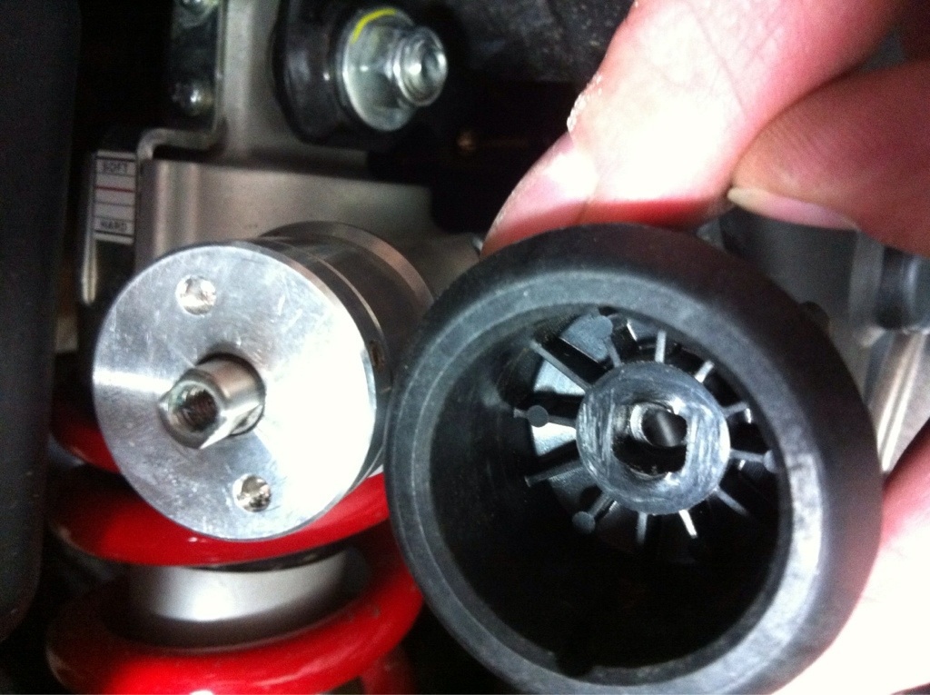

Wie demontiert man das Handrad denn?
Ist die kleine Imbusschraube imHandrad zur Besfestigung des Handrades,
oder ist das die Imbusschraube, mit der man auch ohne das Handrad noch verstellen kann?
Das verstehe ich nicht so ganz....

wie ich schon geschrieben habe, dreht sich bei mir das Handrad mit Klicks, ohne dass die Markierung sich in Richtung hard oder soft bewegt.
Wenn ich die Imbusschraube drehe, verändert sich die Markierung. Ich denke nicht, dass mit der Schraube das Handrad befestigt ist, sondern die beiden Teile ursprünglich miteinander verbunden waren. Vielleicht wurde von meinem Vorbesitzer über den Anschlag hinaus mit zuviel Kraft gedreht, so dass die Verbindung aufgegangen ist.
Habe schon überlegt, seitlich eine Madenschraube zu setzen, aber mit dem Imbusschlüssel geht's auch einfach zu verstellen. Und so oft mache ich das sowieso nicht.

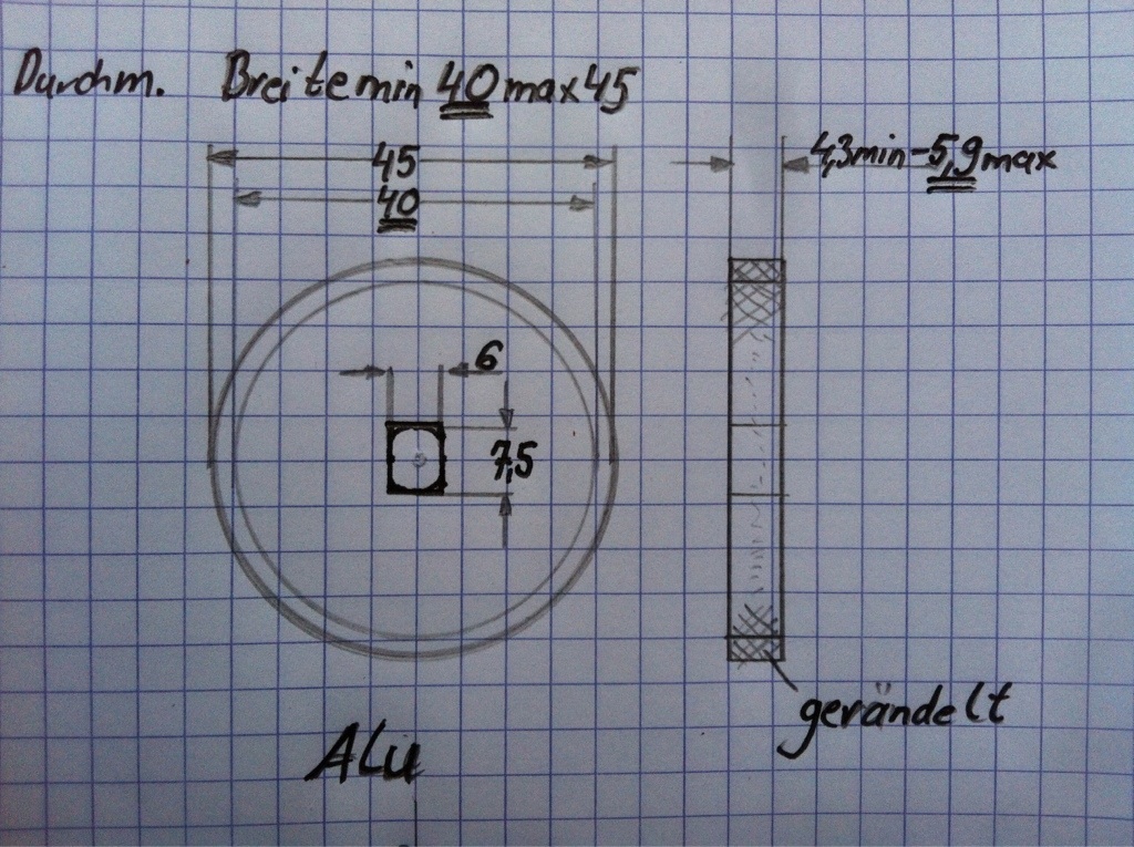

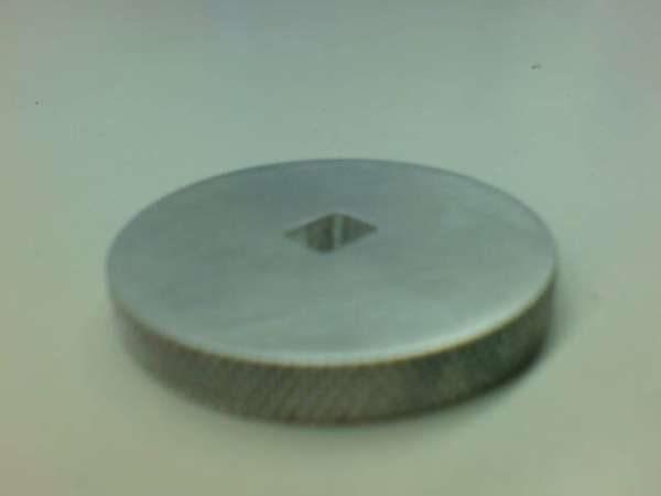

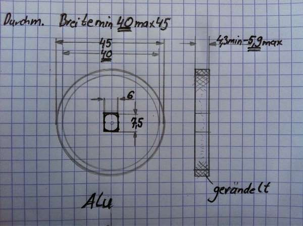

Wegen viel zu geringer Resonanz, habe ich mir selbst geholfen, bzw. einen kleinen Auftrag in eine Lehrwerkstatt aufgegeben.
D.h. die oben angebotene Sammelbestellung ist gestorben.
Hier die Fotos...
Hier die Fotos...
