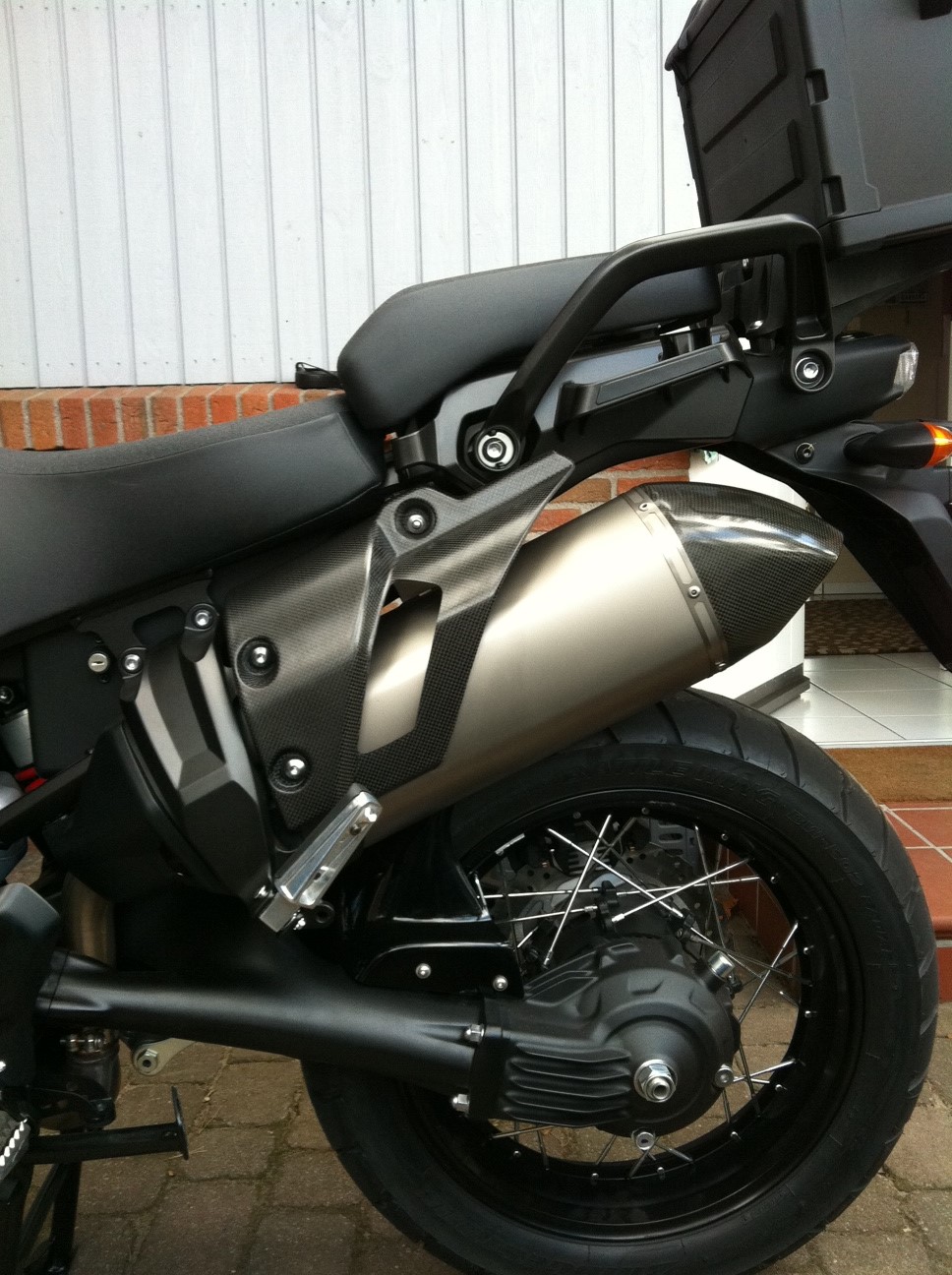

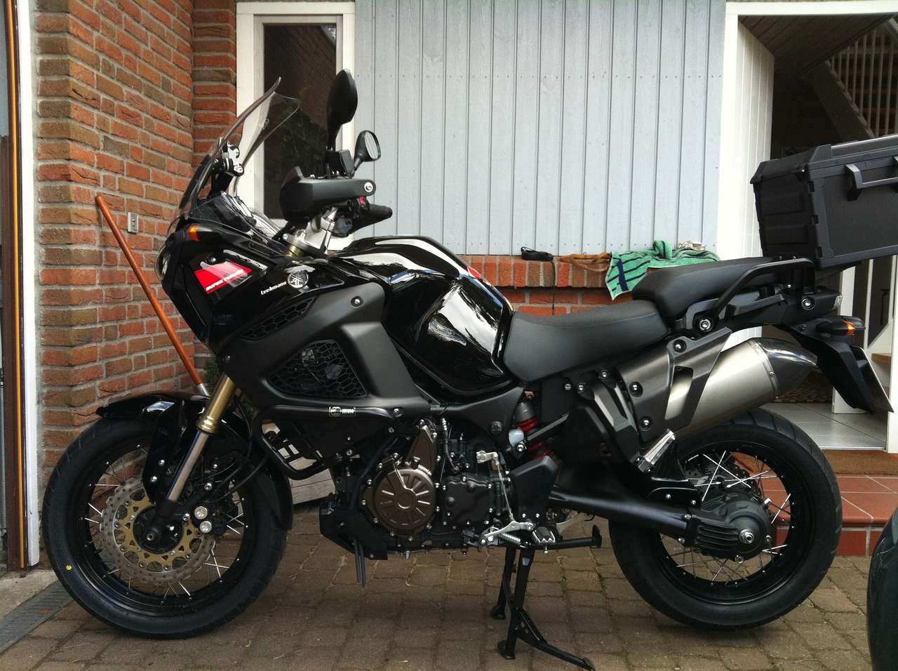

ich habe nun auch den Akropovic montiert und dazu das Carbonteil vom
Sieht gut aus so und der Sound gefällt mir auch

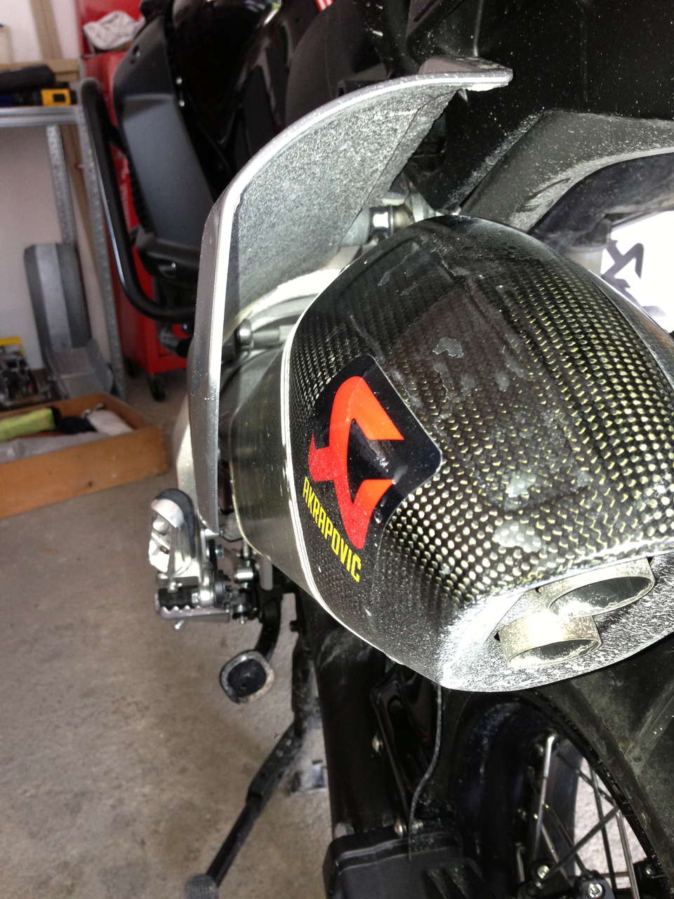

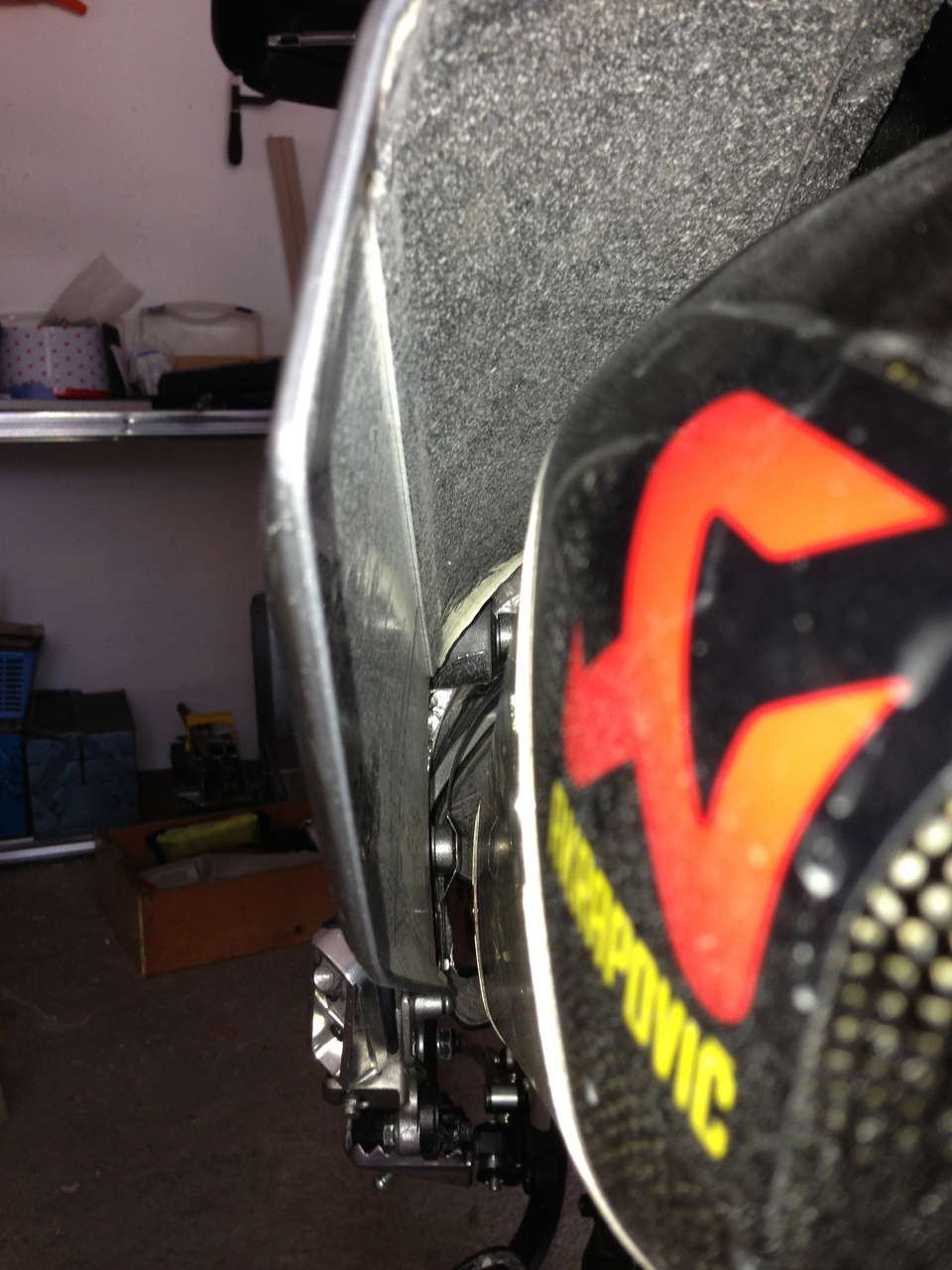

Habe gestern auch den Akra montiert, ist bei Euch mit der Serienabdeckung auch kein Abstand zwischen
Topf und Blende
Muss ich mir da sorgen machen wegen dem schmelzen des Hitzeschutzes, brauchts den überhaubt bei Akra noch

Hallo Herbert,
ich hab das auch so. Nach dem Sommer werden wir wissen ob es geht

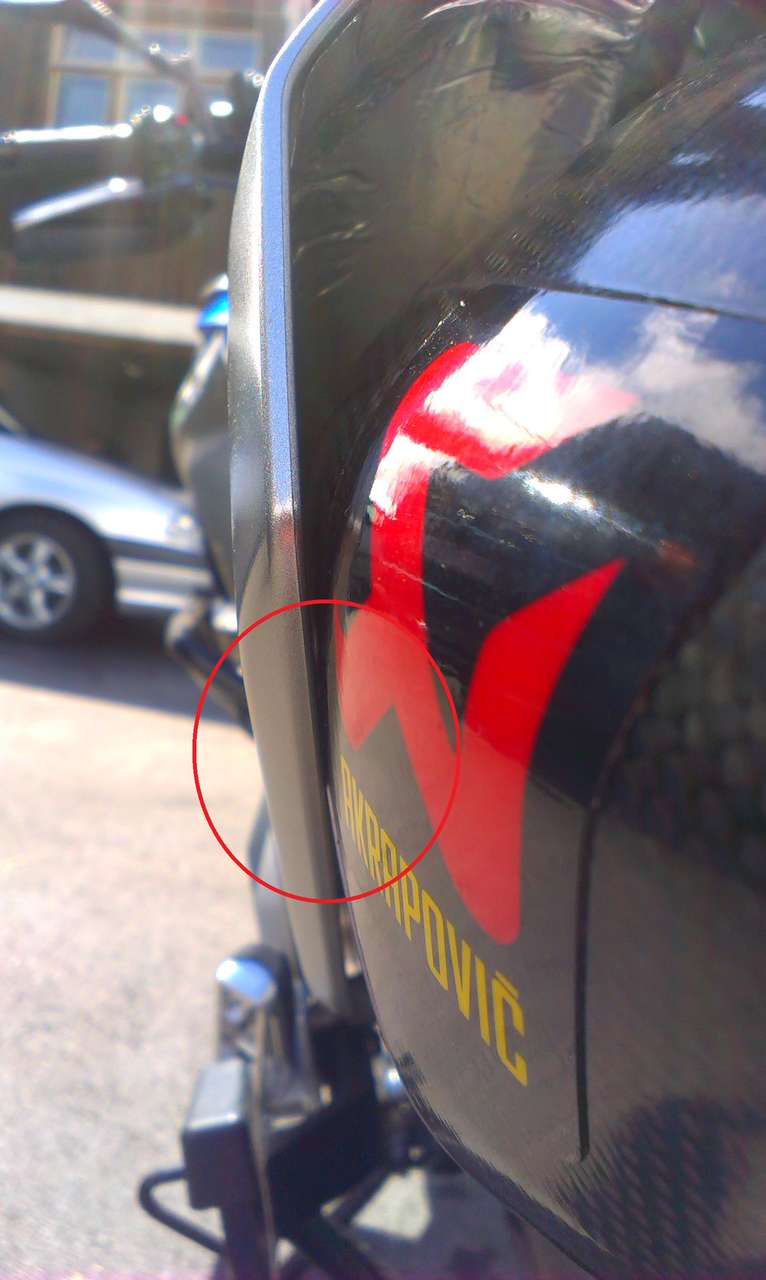

Also bei mir passt der Abstand ....
Ich hatte eher das Problem dass mein Akra am Pyramid Spritzschutz streifte, was ich mit 2 Beilagscheiben gelöst habe.

Steht werklich sehr net/gut.XT-Runner hat geschrieben:Heyfans,
ich habe nun auch den Akropovic montiert und dazu das Carbonteil vom![]()

Hallo Nald,
Du hast ja mächtig viel Luft dazwischen.
Hab mir den Hitzeschutz nochmals vorgenommen, alle Schrauben gelöst, nochmals zurecht gerückt und
die Schrauben wieder angezogen und siehe da, es ist jetzt ca. 8 mm Luft dazwischen.
Das mit dem Pyramid Spritzschutz wird meiner Meinung auch sehr eng.
Wenn er dann halt streift werde ich auch Beilagscheiben hinterlegen müssen, schaun wir mal.
