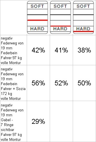

Hallo Fahrwerksexperten,
habe nochmal genau nachgemessen...
Das Federbein scheint wirklich für 50 kg "Männchen" ausgelegt zu sein.
Die goldene Regel 1/3 negativ - 2/3 positiv Federweg ist im Soziusbetrieb garnicht und im Solobetrieb nur annähernd hinzukriegen :?
Fahrer 97 kg in voller Montur mit Sozia und ein bisschen Gepäck 172 kg Gesamtgewicht.
Wat nu ?
Weightwatchers, Öhlins, Wilbers oder einfach auf Vollanschlag stellen :?:
Kann von Euch einer sagen, nach wieviel km so eine Serienfederbein verschlissen ist :?:
