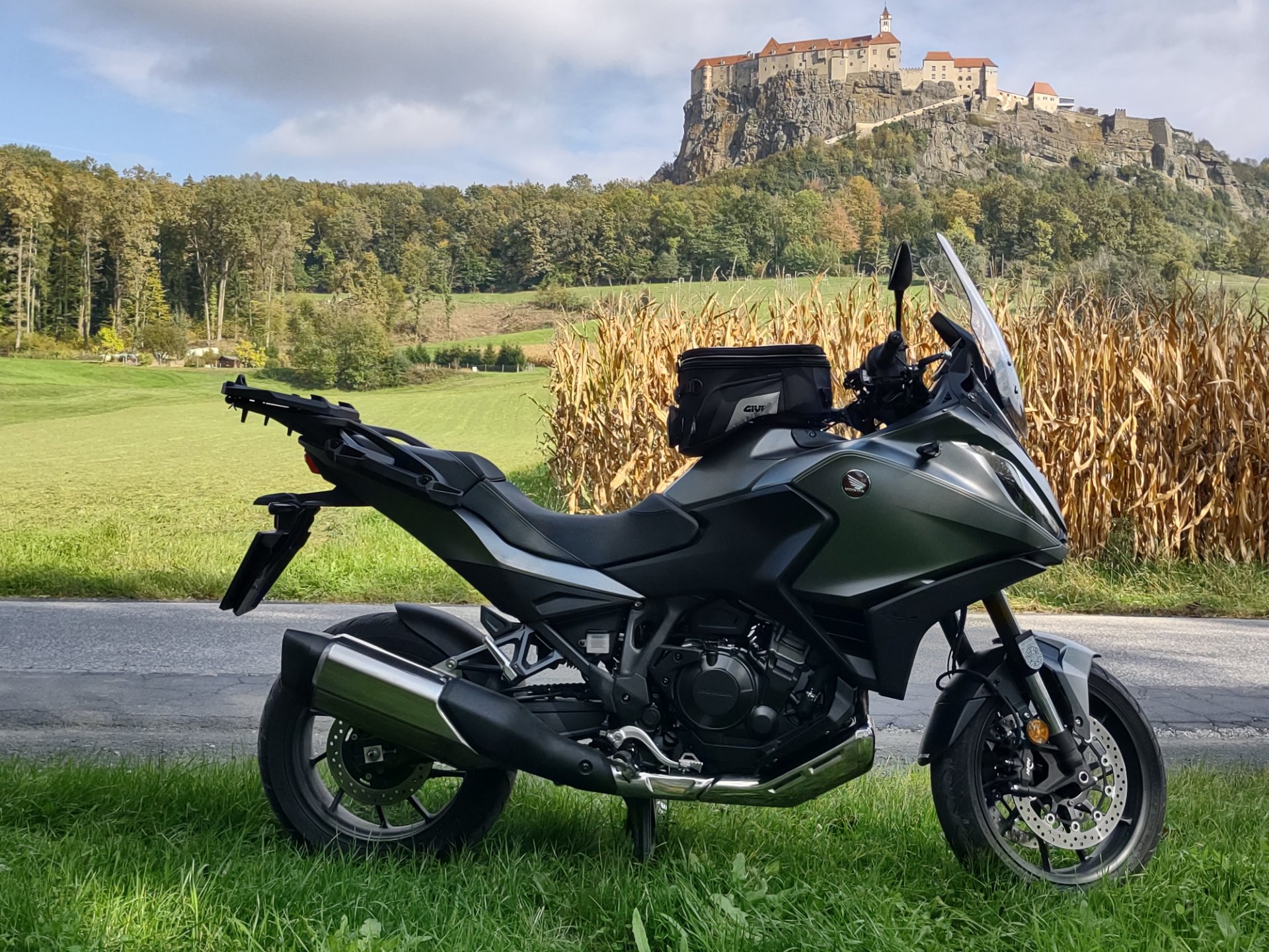

Hallo liebe XTler,
da ich seit nunmehr zwei Monaten und 3 Tkm die NT fahre, möchte ich einen kurzen Erfahrungsbericht abgeben, für diejenigen,
für die sie bei einem eventuellen Umstieg in Betracht käme.
Da ich bisher 5 Motorräder mit DCT hatte und mir das Fahren damit etwas langweilig wurde, habe ich mich diesmal für eine
Schalterversion entschlossen. Ich bereue das nicht, denn das Getriebe schaltet sich wie Butter.
Ein wenig nervig:
Das Display schaltet sich nach dem Starten erst nach einer Gedenkminute ein und zudem muß man eine sinnlose Sicherheits-
warnung wegdrücken, damit die Anzeigen erscheinen. Echter Mist. Zudem kann man ein gewisses Konstantfahrruckeln bei
langsamen Ortsdurchfahrten nicht ignorieren. Bei Fahrten durch längere Ortschaften schalte ich auf Regenmodus, womit das
Problem behoben ist. Ist nur ein Druck auf ein Knöpfchen, trotzdem kann das meine alte Vergaser BMW wesentlich besser.
Gut:
Hervorragender Wind- und Wetterschutz. Toller Fahrkomfort. Der Motor ist in seiner Kraftentfaltung ähnlich dem der XT,
obwohl er mir in Erinnerung an die Supertenere noch druckvoller vorkommt. Motor und Fahrwerk sind ja identisch mit
der 1100er Africa Twin und somit ist sie auch auf Schotter lustig zu fahren. Habe ich ausreichend ausprobiert :-). Der
Verbrauch pendelt sich bei mir bei 4,5 l ein, wobei ich Autobahnen meide wo es nur geht. Nebenbei gehen mir die
Speichenräder auch nicht sehr ab ;-).
Ich hoffe damit etwaigen Interessenten einige Tips gegeben zu haben und grüße hiemit mein 'altes' Forum herzlich :winken:
