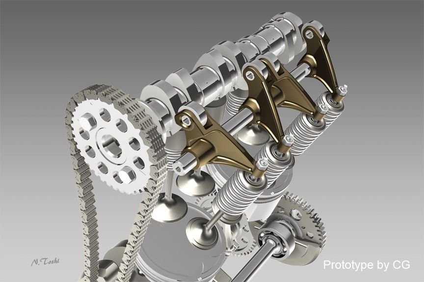

Weißt Du wovon Du da redest ? Ist Dir noch nicht aufgefallen, daß nur solche Moppeds V-Spiel-Hydraulik enthalten, die maximal 5000 drehen und sich einen mächtigen Stößel unten auf der N-Welle mit gaaanz viel Platz für das Element leisten können ? Was soll "langlebig und qualitativ hochwertig" heißen ?XT1907 hat geschrieben: Sa 16. Apr 2022, 11:39 Wenn wir schon beim Wünschen sind: langlebige und qualitativ hochwertige Hydrostössel und Schluss mit der kostenintensiven Ventilspielkontrolle und Einstellung
Bei der Honda hieße das außerdem Nockenwelle mindestens 10mm nach oben, damit in der Tasse Platz für das Element entsteht. Und ob in den Auslaß-Kipphebeln
Mir sind Tassenstößel lieber, mit denen man 10000 drehen kann und bei denen nach 40.000 km mal reingeschaut wird. An der Stelle hatte ich nichtmal mit der BMW Probleme

Kannst mich gerne korrigieren Yeti, aber die Honda CBX 650 und die Honda CBX 750 haben mit Hydostössel deutlich über 5000 U/min gedreht und die waren honda-typisch qualitativ für hohe Laufleistungen gut. Alles Stand der Technik Anfang der 80er.
Reihenvierer mit dem Motorenkonzept der NT und AT zu vergleichen, ist aber wahrscheinlich Äpfel mit Birnen ...
Ich habe ja auch nur einen Wunsch geäußert und fände es kunden- und verbraucherfreundlich kein Ventilspiel mehr prüfen (lassen) zu müssen. Honda war in der Entwicklung immer weit vorne.

Wer hatte das behauptet ?XT1907 hat geschrieben: Sa 16. Apr 2022, 16:43 ... weder Mechaniker, noch ... fachspezifische Ausbildung. Ist soweit ich das beurteilen kann auch nicht zwingend erforderlich um Motorrad zu fahren.
- Nenndrehzahl der 650er 8000, das können die Tassen noch. Bei den max 9500 U/min der 750er ist Hydaulik in den Tassen schon mutig, falls die mit Tassen versehen war. Mit der Zylinderzahl hat das alles nichts zu tun. Das Problem sind die Drehzahlen, die das Kugelventil irgendwann überfordern.XT1907 hat geschrieben: Sa 16. Apr 2022, 16:43 Honda CBX 650 und die Honda CBX 750 haben mit Hydostössel deutlich über 5000 U/min gedreht
Und wo machen Sie es noch ?XT1907 hat geschrieben: Sa 16. Apr 2022, 16:43... fände es kunden- und verbraucherfreundlich kein Ventilspiel mehr prüfen (lassen) zu müssen. Honda war in der Entwicklung immer weit vorne.

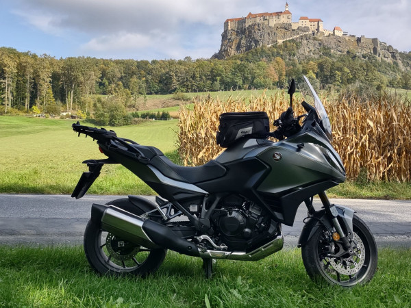

Hallo liebe XTler,
da ich seit nunmehr zwei Monaten und 3 Tkm die NT fahre, möchte ich einen kurzen Erfahrungsbericht abgeben, für diejenigen,
für die sie bei einem eventuellen Umstieg in Betracht käme.
Da ich bisher 5 Motorräder mit DCT hatte und mir das Fahren damit etwas langweilig wurde, habe ich mich diesmal für eine
Schalterversion entschlossen. Ich bereue das nicht, denn das Getriebe schaltet sich wie Butter.
Ein wenig nervig:
Das Display schaltet sich nach dem Starten erst nach einer Gedenkminute ein und zudem muß man eine sinnlose Sicherheits-
warnung wegdrücken, damit die Anzeigen erscheinen. Echter Mist. Zudem kann man ein gewisses Konstantfahrruckeln bei
langsamen Ortsdurchfahrten nicht ignorieren. Bei Fahrten durch längere Ortschaften schalte ich auf Regenmodus, womit das
Problem behoben ist. Ist nur ein Druck auf ein Knöpfchen, trotzdem kann das meine alte Vergaser BMW wesentlich besser.
Gut:
Hervorragender Wind- und Wetterschutz. Toller Fahrkomfort. Der Motor ist in seiner Kraftentfaltung ähnlich dem der XT,
obwohl er mir in Erinnerung an die Supertenere noch druckvoller vorkommt. Motor und Fahrwerk sind ja identisch mit
der 1100er Africa Twin und somit ist sie auch auf Schotter lustig zu fahren. Habe ich ausreichend ausprobiert
. Der
Verbrauch pendelt sich bei mir bei 4,5 l ein, wobei ich Autobahnen meide wo es nur geht. Nebenbei gehen mir die
Speichenräder auch nicht sehr ab
Ich hoffe damit etwaigen Interessenten einige Tips gegeben zu haben und grüße hiemit mein 'altes' Forum herzlich
