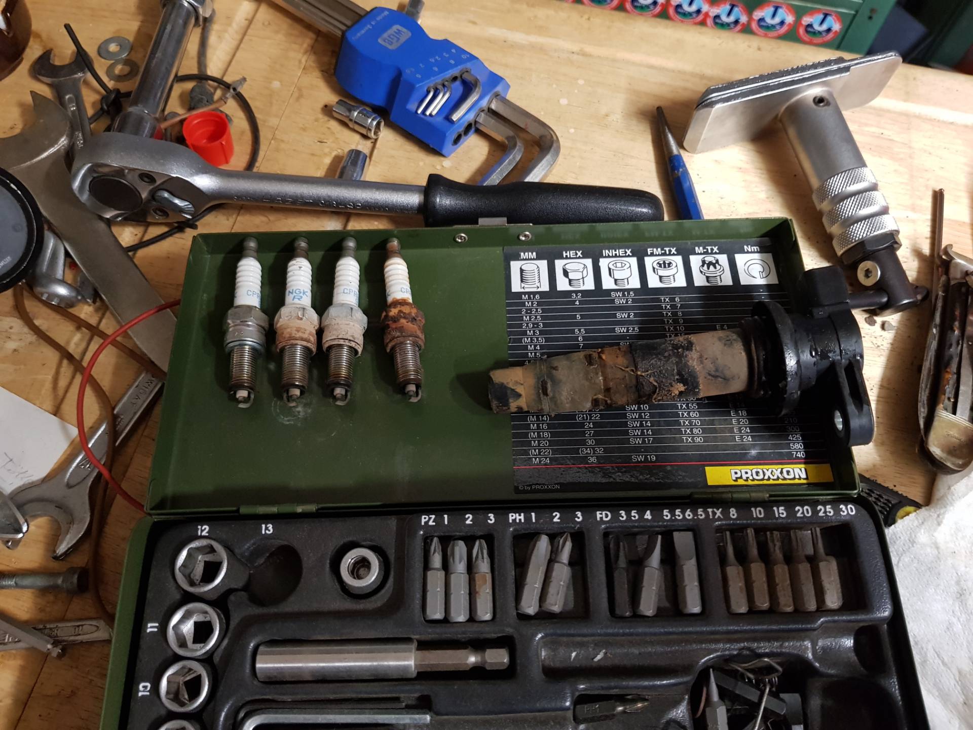

Nach 36000 wollten die Kameraden mal wieder ans Licht ;)
Re: Echte Niederlage
Verfasst: Mi 22. Jul 2020, 08:08
von Relli
36000km mit den Zündkerzen? :shock:
Respekt
Verfasst: Do 27. Aug 2020, 09:55
von krudu62
Moinsen,
so gammelig sahen bei mir die Zündkerzen zum Glück nicht aus, da solltest du unbedingt was an der Abdichtung der Stecker verbessern.
Selbstverständlich sind die Kerzenschächte vor Demontage der Kerzen zu inspizieren (Spiegel oder Endoskop) und zu säubern (Druckluft, Pfeifenreniger oder Reagenzglasbürste), sonst fällt der Dreck in die Brennräume. :?
Also besser sehr bewusst mit dem Thema Kerzenwechsel umgehen.
Ach ja, ich benutze auch den Kerzenschlüssel aus dem Bordwerkzeug, bisher problemlos.
