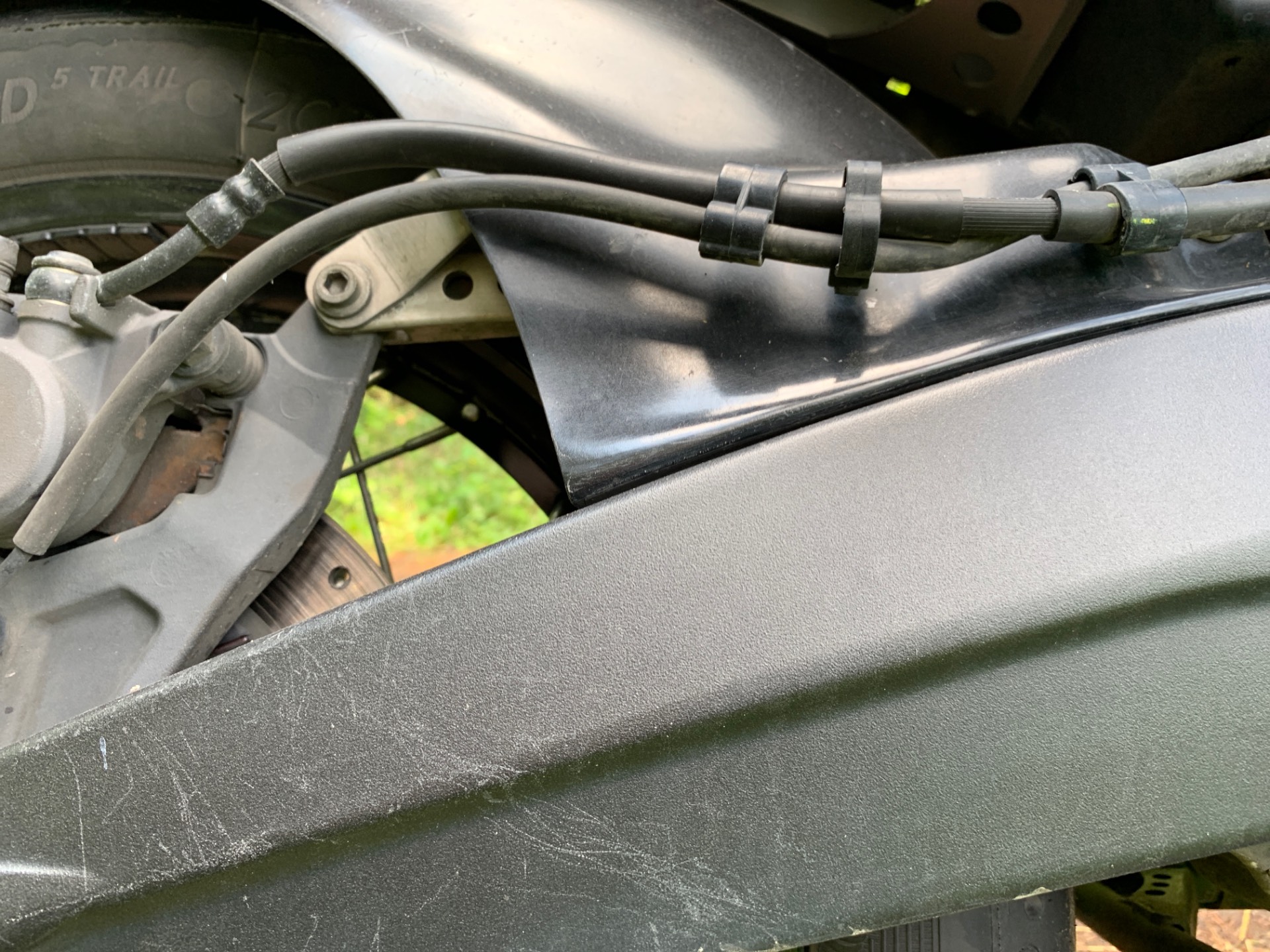

Hab' bei mir auch 'nen Hinterrad-Kotflügel aus GFK selbst nachgerüstet. War schon bissi tricki gewesen, die Anleitung. Doch die Originalstrebe wegzulassen und durch ein dünnes Blech zu ersetzen, wäre mir nie in den Sinn gekommen.
Bei mir verkleidet die Abdeckung die Originalstrebe, diese ist nun nicht mehr sichtbar. Zusatzstreben gibt es dabei keine.
Grüße Michael
Re: Bremse Hinterrad
Verfasst: Sa 13. Jun 2020, 10:41
von Derhai
Die Konstruktion Ist ja auch schlüssig. Der Innenkotflügel braucht auch der rechten Seite einen Haltepunkt.
Kabelbinder wären gebastelt und das Anbohren von Teilen der Bremsanlage dafür fahrlässig.
Also wird ein Halteblech zusätzlich montiert. Der Monteur dachte, es ersetzt die Stange.
Das eine ist aber, dass der Monteur den Fehler macht. Auch der Meister hätte nochmal rüberschauen müssen.
So gesehen ein Versagen der Firma auf der ganzen Linie.

Bei der Voiges-Abdeckung sieht das so aus.
Zusätzliche Strebe
Zusätzliche Strebe

Hallo erneut, es folgt ein Update (und gleichzeitig Abschluß)
Am gestrigen Tag wurde ich von dem Yamaha-Händler kontaktiert, meine Maschine sei fertig.
Aufgrund der aktuellen Auftragssituation wäre es aber nett, wenn ich die Maschine selbst abholen könne.
Konnte ich.
Beim Händler angekommen wurde mir eine tadellos instandgesetzte Maschine übergeben:
Schwinge neu.
Bremssattel neu.
Kabel für den Hinterradsensor neu.
Abdeckung Hinterrad neu.
Bremsscheibe hinten abgeschliffen.
Er händigte mir Schlüssel und Papiere aus, entschuldigte sich erneut und wünschte mir gute Fahrt.
Das Wort "Geld" ist nicht ein einziges Mal gefallen.
Allerdings gab er mir noch zu verstehen, dass er mit der Firma bodystyle nicht fertig sei, da die Montageanleitung nicht ganz eindeutig wäre.
Aber, dies wäre dann seine Baustelle.
