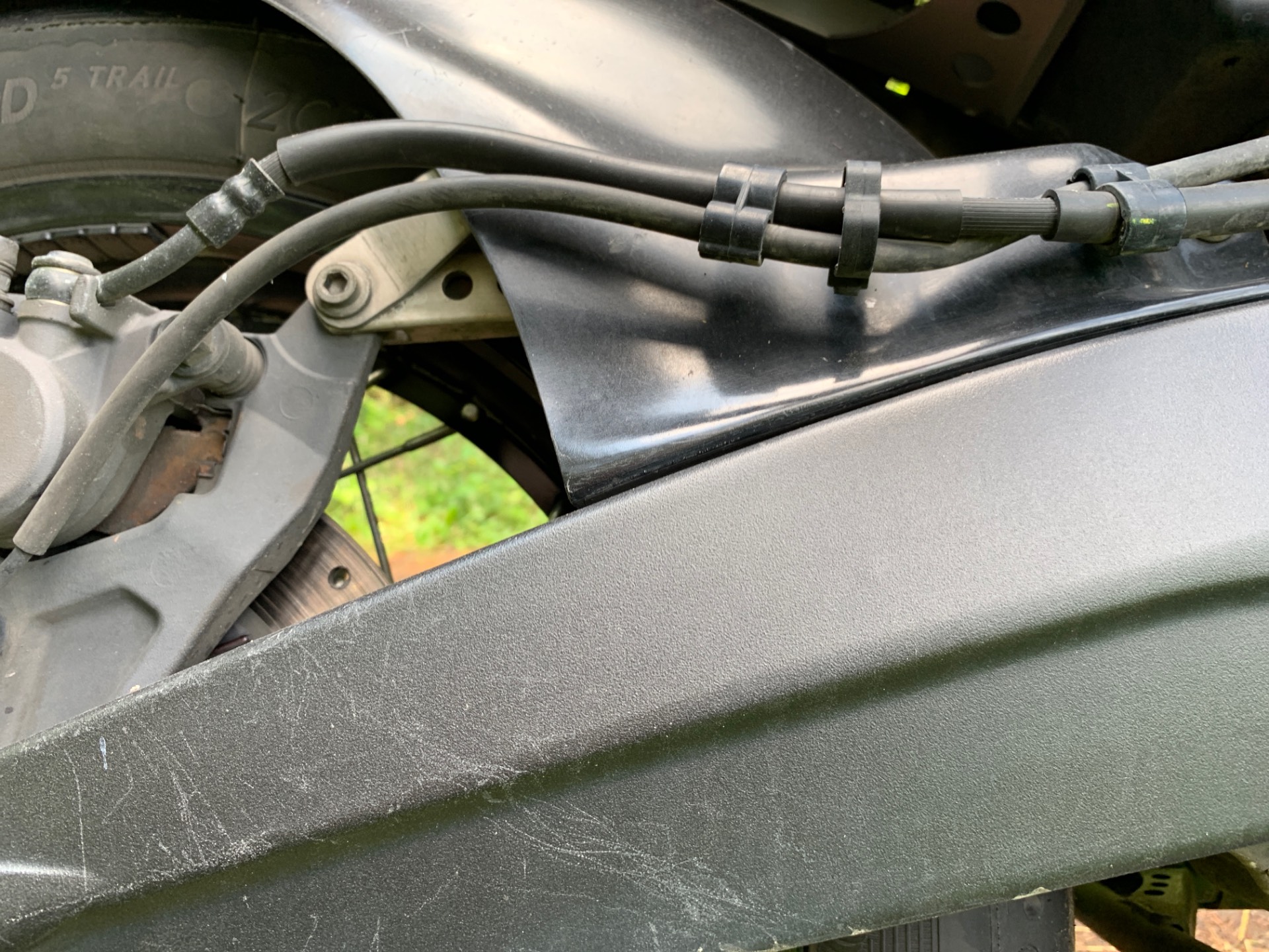

Hab' bei mir auch 'nen Hinterrad-Kotflügel aus GFK selbst nachgerüstet. War schon bissi tricki gewesen, die Anleitung. Doch die Originalstrebe wegzulassen und durch ein dünnes Blech zu ersetzen, wäre mir nie in den Sinn gekommen.
Bei mir verkleidet die Abdeckung die Originalstrebe, diese ist nun nicht mehr sichtbar. Zusatzstreben gibt es dabei keine.
Grüße Michael

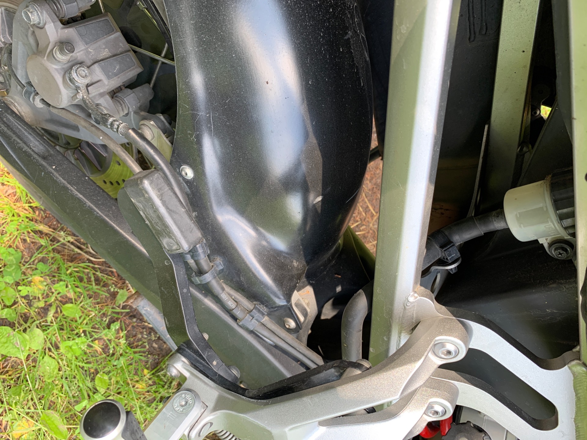

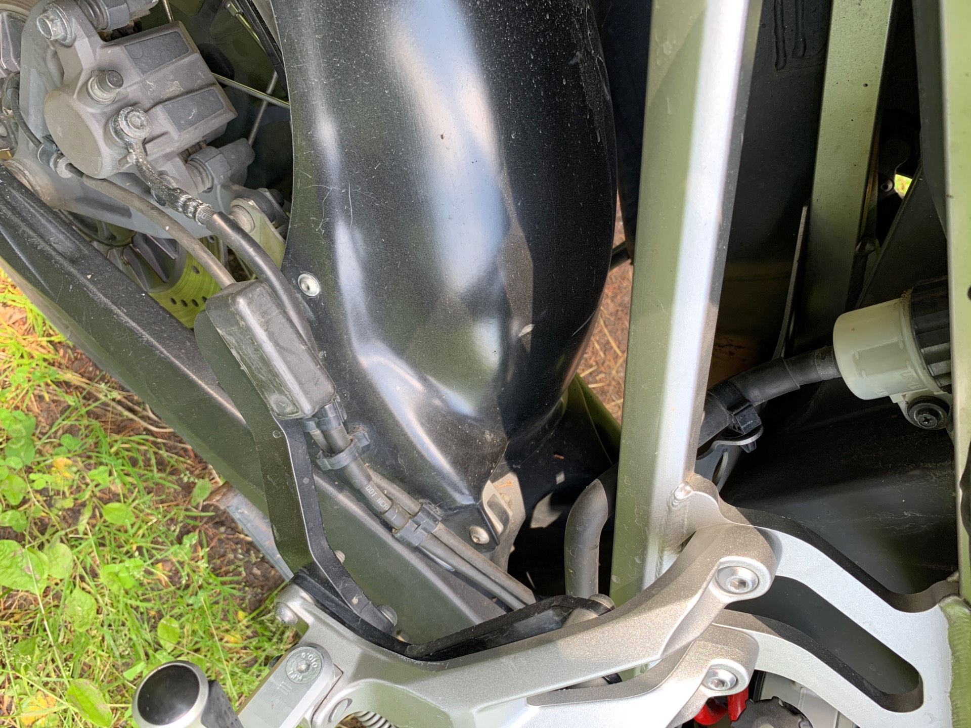

Beiträge: 2693
Km-Stand: 215430
Re: Bremse Hinterrad
Bei der Voiges-Abdeckung sieht das so aus.
Zusätzliche Strebe
Zusätzliche Strebe
