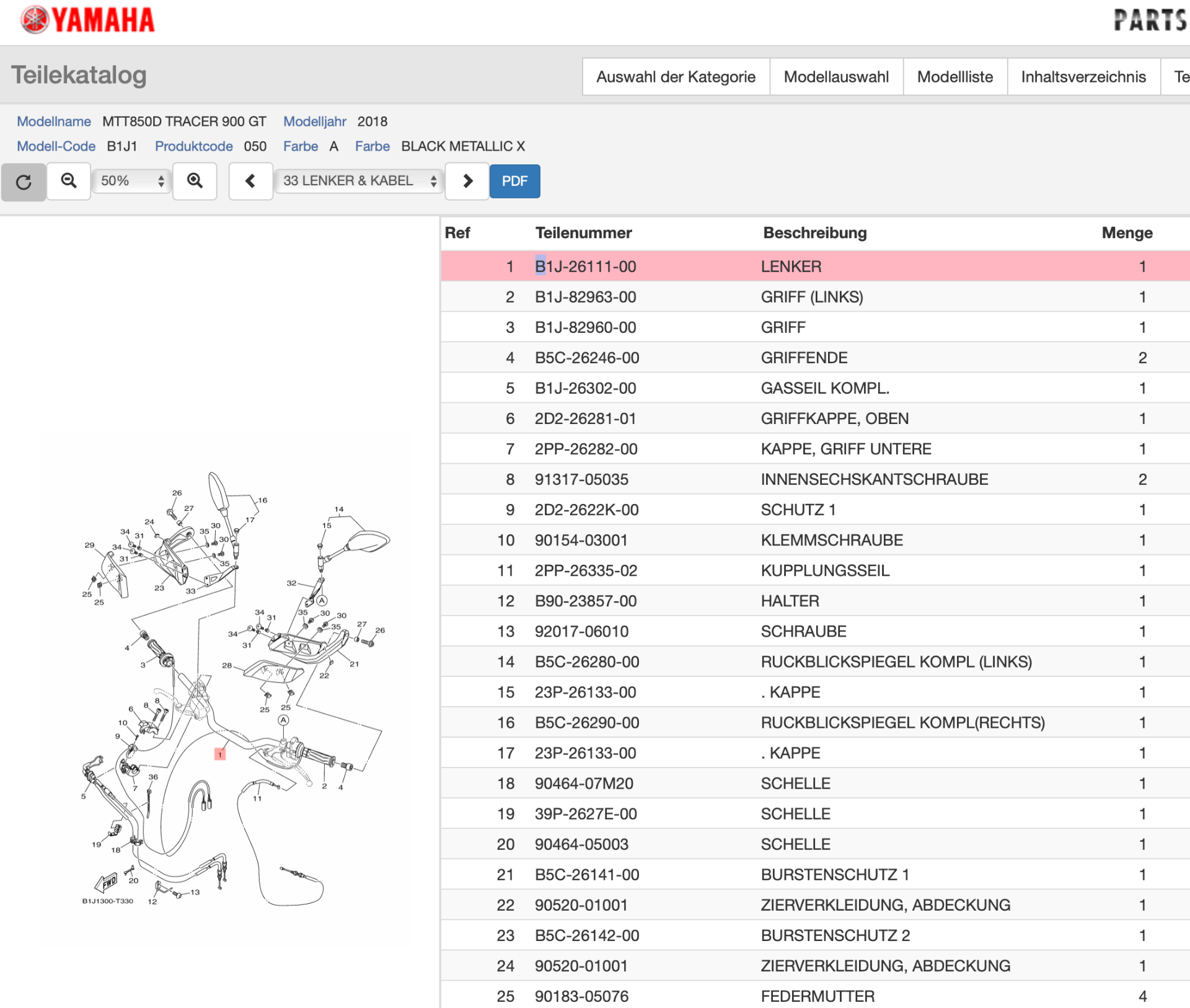

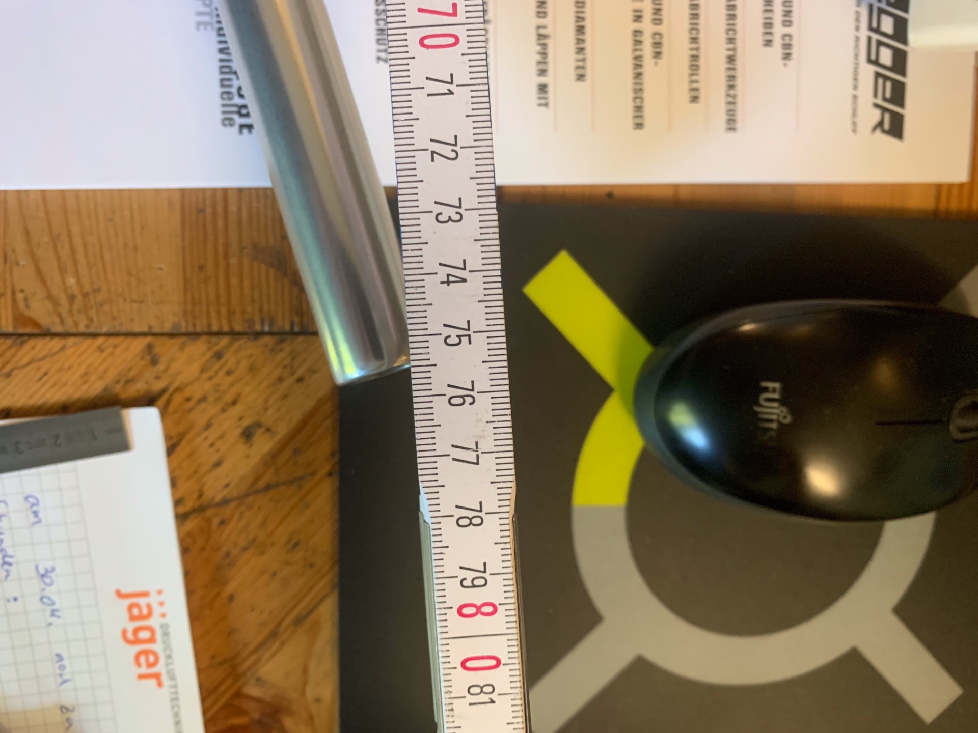

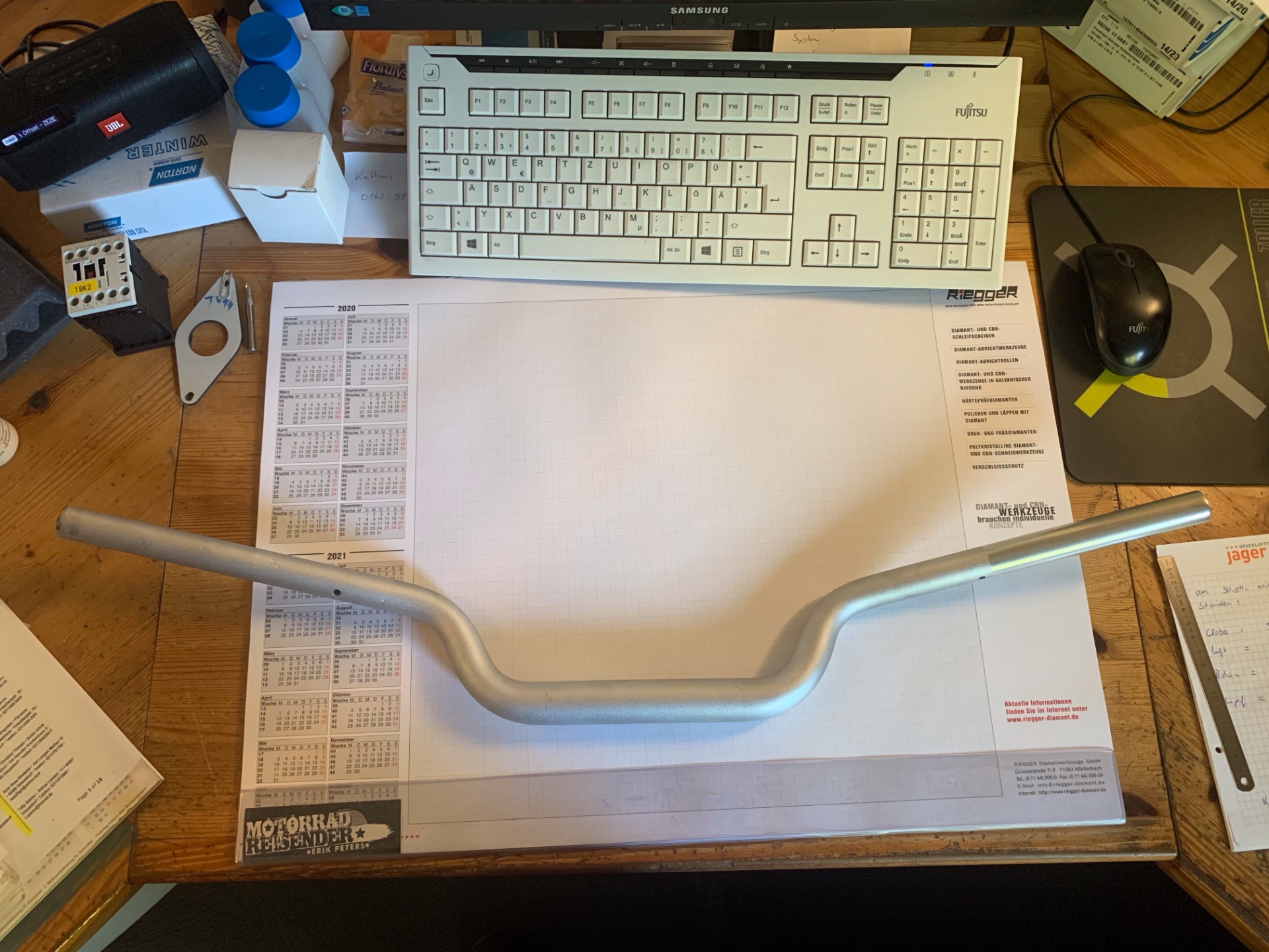

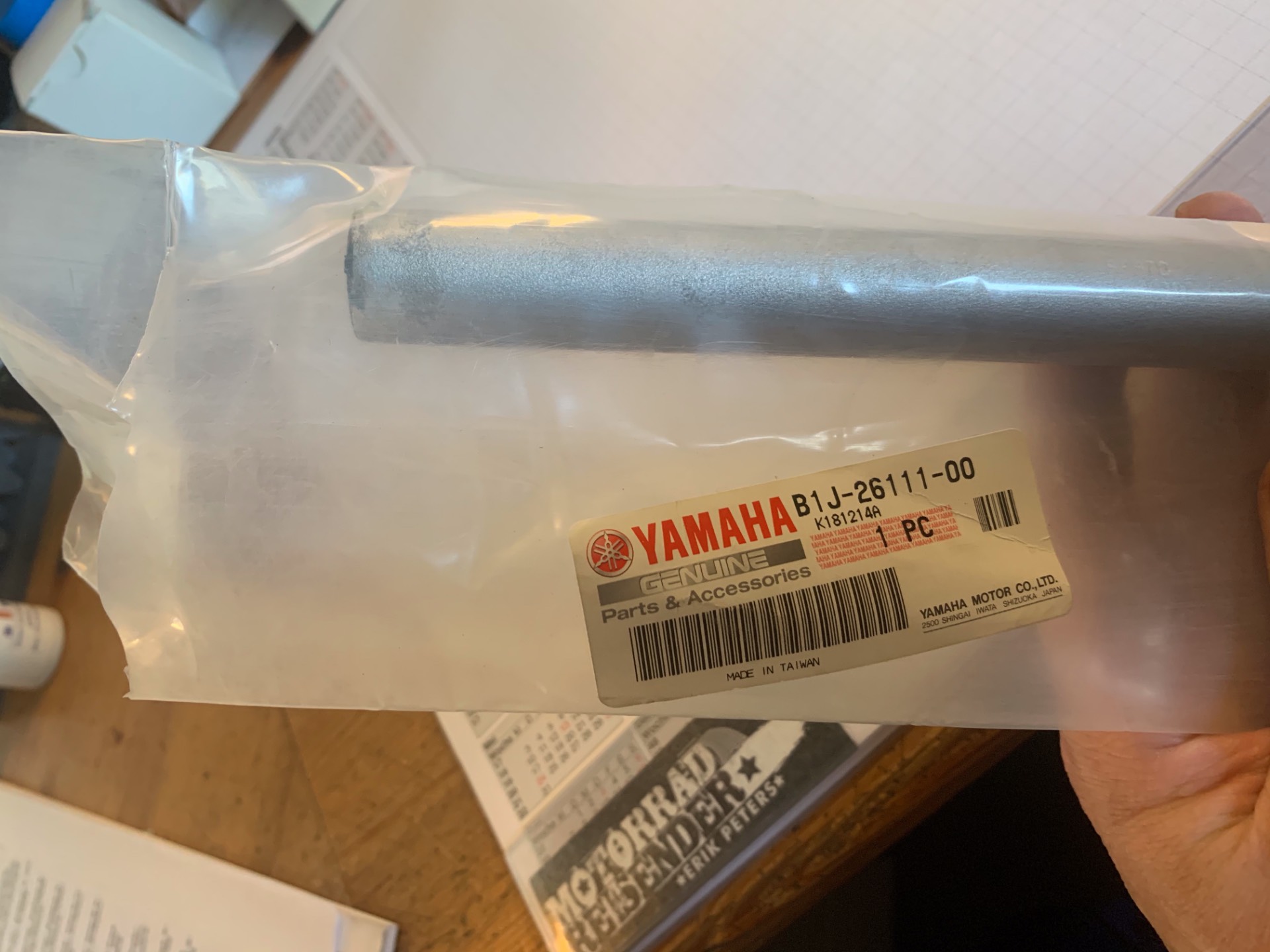

Hallo in die Runde und @ Markus eine Frage zu dem GT Lenker.
Das mit dem Tracer 900 GT Lenker interessierte mich brennend.

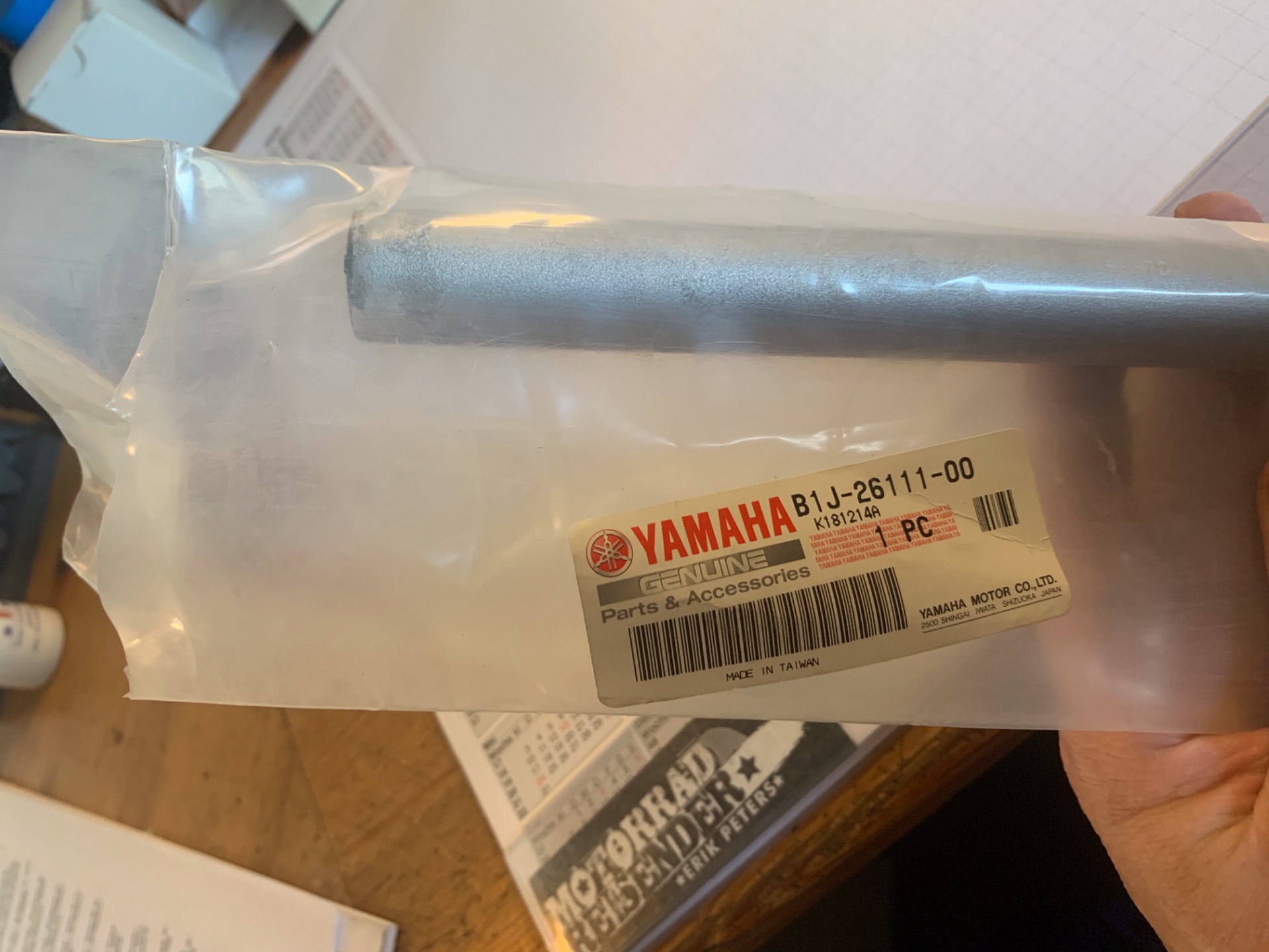

Habe bei Yamaha im Teilekatalog geschaut und dann über ebay einen gebrauchten gefunden.
Gestern kam ein Paket mit dem Lenker bei mir an.

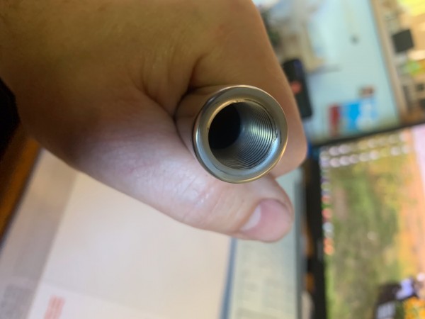

Der ist Kürzer wie der original verbaute Lenker an meiner DP01 und hat Gewinde am Ende im Lenker.
Ein längerer Lenker war definitiv nicht in der originalen Tüte.
Da die Tüte geöffnet war ist die Frage, ist das auch der gesuchte GT Lenker ?
Was macht die XT wenn man ihr einen schmaleren Lenker verpasst?
Grüsse basti

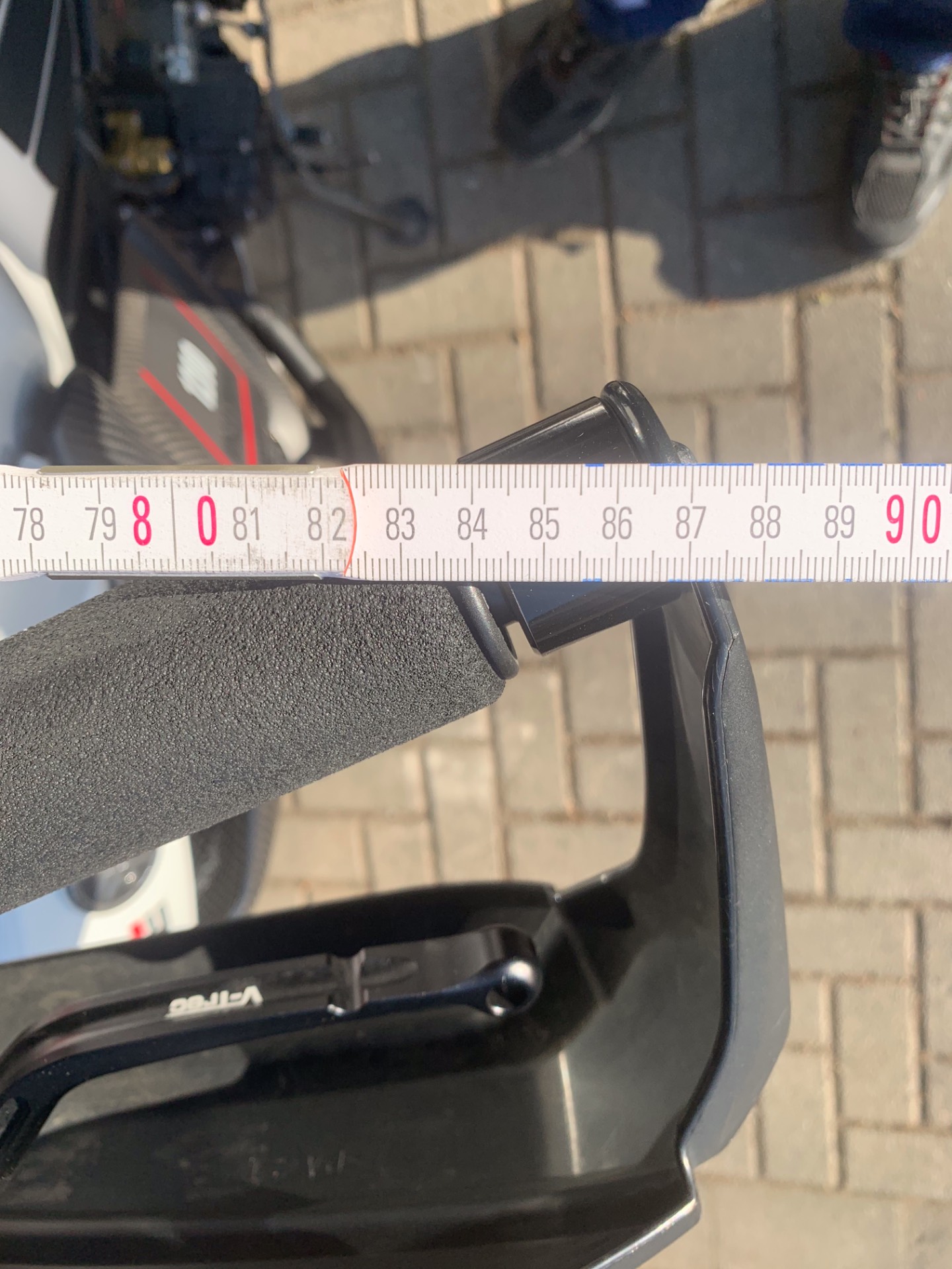

Auf den ersten km hast du ein völlig anderes Gefühl, als würdest du auf einem anderen Mopped sitzen. Dies kommt aber nicht nur von der Breite, sondern auch von der anderen Kröpfung. Und um das geht es ja letztendlich.Sebi hat geschrieben: Mi 6. Mai 2020, 11:41 Was macht die XT wenn man ihr einen schmaleren Lenker verpasst?
Die Breite gemäss deinem Foto kann ich bestätigen. Ich selber habe sogar noch den GT-Lenker gekürzt. Und sogar dann passen die Armaturen noch drauf. Also ist dieser Post nonsens:
Allerdings empfehle ich dir dringend auch die GT-Spiegel zu montieren. Die sind eben wegen dem schmaleren Lenker breiter.dekorolle hat geschrieben: Mi 6. Mai 2020, 12:11 u wirst wahrscheinlich mit den Armaturen nicht hinkommen.

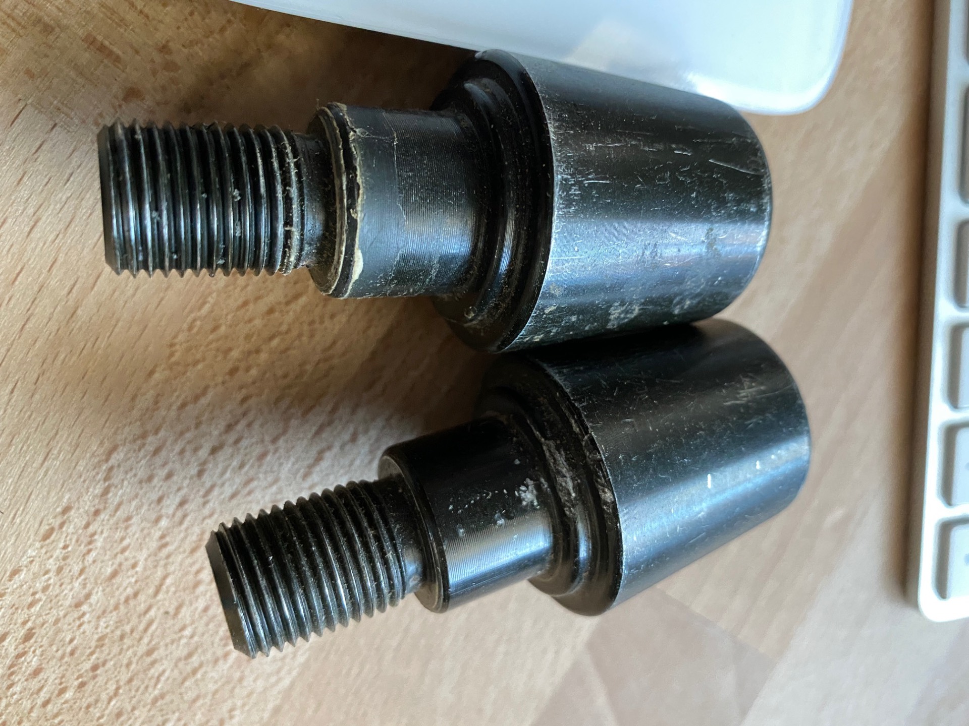

Etwas einfallen lassen musst du dir sicher wegen den Lenkerendgewichten. Beide Lenker haben ein Gewinde drin, aber halt nicht das Gleiche. Vielleicht dreht dir jemand eine Muffe: aussen das Gewinde, welches in den GT-Lenker passt, innen eine Gewinde, in das die Schraube vom XT-Lenkerendgewicht passen.
Mach aber erst mal eine Probefahrt ohne Lenkerendgewicht und damit ohne Handschützer um zu schauen, ob die Haltung überhaupt passt. Allfällige Vibrationen musst du dann ausblenden und dem fehlenden Lenkerendgewicht zuschreiben.

Das mit dem Gewinde und den Lenker-Endgewichten ist für mich das kleinste Problem.

wenn du Yamaha Lenkerende nimmst, verbreiterst du damit die nutzbare länge des Lenkerrohrs um ca. 1,5 cm pro Seite - also erst dann die Löcher bohren, wenn du die Lenkerenden hast.
Ich habe hier noch Einen Satz Lenkerenden von irgendeiner Yamaha (XJ? FZ?) rumliegen. Wenn Du die haben möchtest, schick` ich sie rüber. Gewinde Außendurchmesser 14,5

Ist das dann so gedacht, dass der Gasgriff die 1,5 cm über den eigentlichen Lenker heraus guckt.
