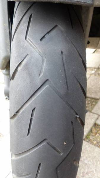

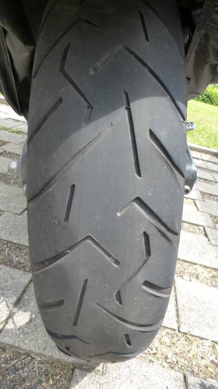

Meine Reifen sehen nach 10000km noch gut aus ;) , kommen aber nächste Woche runter.
Habe wieder Pirellis geordert :daumen: . Mal sehen wie der Satz hält.

Re: Pirelli Scorpion Trail II
Nix-GS hat geschrieben: Mi 27. Jun 2018, 15:00 Da unsere :xt12: zu den schwergewichtigeren Mopeds, ich nicht gerade ein Federgewicht bin und auf diesen Streckenteilen das komplette Gepäck mitzuschleppen ist, werde ich mal mit etwas höherem Luftdruck vorne (2,9) experimentieren, ob damit die heftige Sägezahnbildung vorne etwas besser in den Griff zu bekommen ist.
Befestigst Du "das komplette Gepäck" an der Verkleidung ? Sowohl Leute mit wenig Beladung (ich) als auch die mit voller Last, die mit Luftdruck nach Betriebsanleitung (wieder ich) und die "Totpumper" bringen diese beidseitigen Auswaschungen an dem Knick der fast in Umfangsrichtung laufenden Profilrille nahe der Reifenmitte
hervor - die Du mit Sägezahn vermutlich meinst. Ich bezweifle, daß Du mit 2,9 Bar vorne zu einem anderen Ergebnis kommst.
Diese Auswaschungen rühren m.E. vom Reifenaufbau her in Verbindung mit dem Schwingungsverhalten der :xt12: :( .
Gruß, Yeti.
Nix-GS hat geschrieben: Mi 27. Jun 2018, 18:10 Du magst Recht haben mit dem Reifenaufbau, der Profilstruktur und dem Schwingungsverhalten. Versuch macht aber bekanntlich klug. Ich weiß, dass das deiner Faktenverliebtheit widerspricht. Aber ich teste das einfach Mal. Schlechter als bisher kann es kaum werden.
Meine "Faktenverliebtheit" :) verlangt von mir halt, nach möglichen Ursachen zu suchen, um vielleicht zu erfahren, wo eine Ursache liegt. Im übrigen hängen die individuellen Erfahrungen besonders mit Reifen sehr mit dem persönlichen Fahrstil und dem gewünschten Verhalten zusammen, also etwas am Rand der Tatsachen. Wenn die nach 10.000 km so aussehen wie von "So 20. Mai 2018, 10:41 von Gasol" gezeigt, dann verstehe sogar ;) ich, daß er den wieder nimmt, wobei die gezeigten Exemplare an den kritischen Stellen vorne sowie hinten in der Mitte nicht mehr "noch gut aussehen" - STVO-mäßig betrachtet.

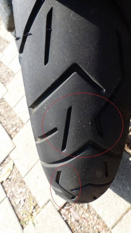

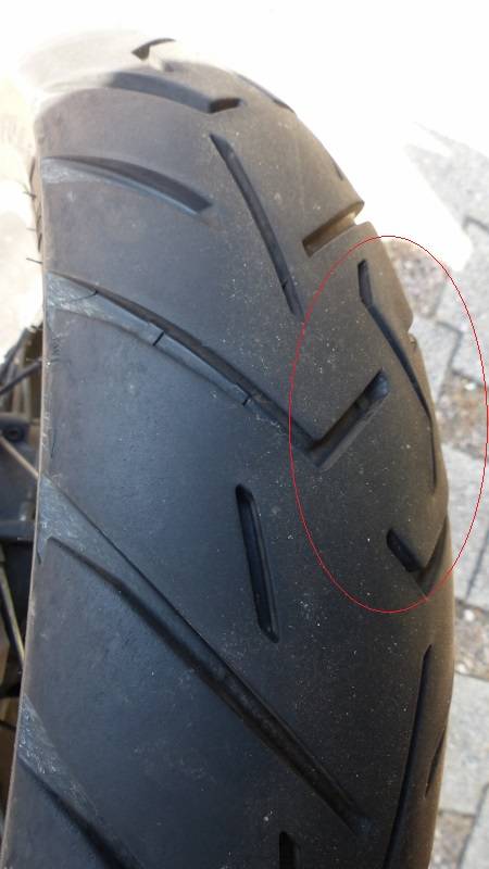

Auch die neuen Pirelli haben Auswaschungen.
Gruß Gasol

Ich habe letzte Woche den Vorderreifen wechseln lassen müssen, weil der an den Flanken zu wenig Profil hatte. Das kam vermutlich davon, dass ich vorne schon mit 2,5 Bar zuviel Druck reingegeben habe, schließlich ist die Vorgabe nur 2,25 Bar. Da ich hinten bis zur Dolomitentour noch einige km fahren kann, werde ich den erst Ende August wechseln.
Alexander, der gehört vorne mit 2,5 und hinten mit 2,9 bar gefahren.
Steht genauso in der Freigabe von Pirelli. https://www.mopedreifen.de/download/fre ... 0-2015.pdf
Was Thomas schreibt ist Fakt. Mit weniger Druck werden die Auswaschungen schlimmer, selbst getestet.
Hab den Druck vorne sogar auf 2,7 erhöht und muss sagen dass die Pirellis bis zur letzten Rille auch mit den Auswaschungen perfekt funktionieren. Wenn ich nicht so mit dem PR5 zufrieden wäre ist für mich der PST2 die erste Alternative.
