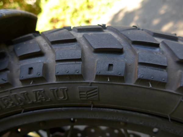

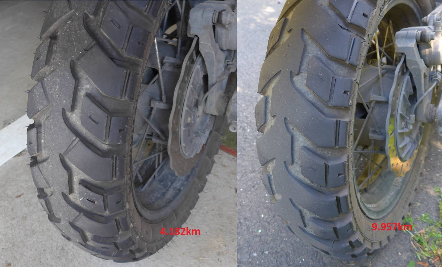

Auch wenn es kaum noch von Interesse ist, aber die K60 leben noch:
Sie schauen aber von der Seite witzig aus:

Wieviel KM haben die Dinger jetzt runter???

"9957 km" hat der @Franz extra ins obere Foto geschrieben.
Und "nicht von Interesse" wohl, weil der Heidenau-Winterreifentrick seit der Gesetzesänderung nicht mehr zulässig ist und der K60 ab DOT 2018 nicht mehr gefahren werden darf.

Wie im Bild zu sehen, hat der hintere jetzt 9.957km runter, davon aber 4.400km aus dem Rumänien-Urlaub.
Im Urlaub hat der hintere 2,5mm und der vordere 0,4mm verloren.
Rechnet man alles hoch, hat der hintere eine vorausichtliche Laufleistung 14.000km und der vordere von 28.000km.
Trotz des Profilbildes geht immer noch Fußrastenschleifen ohne Probleme.

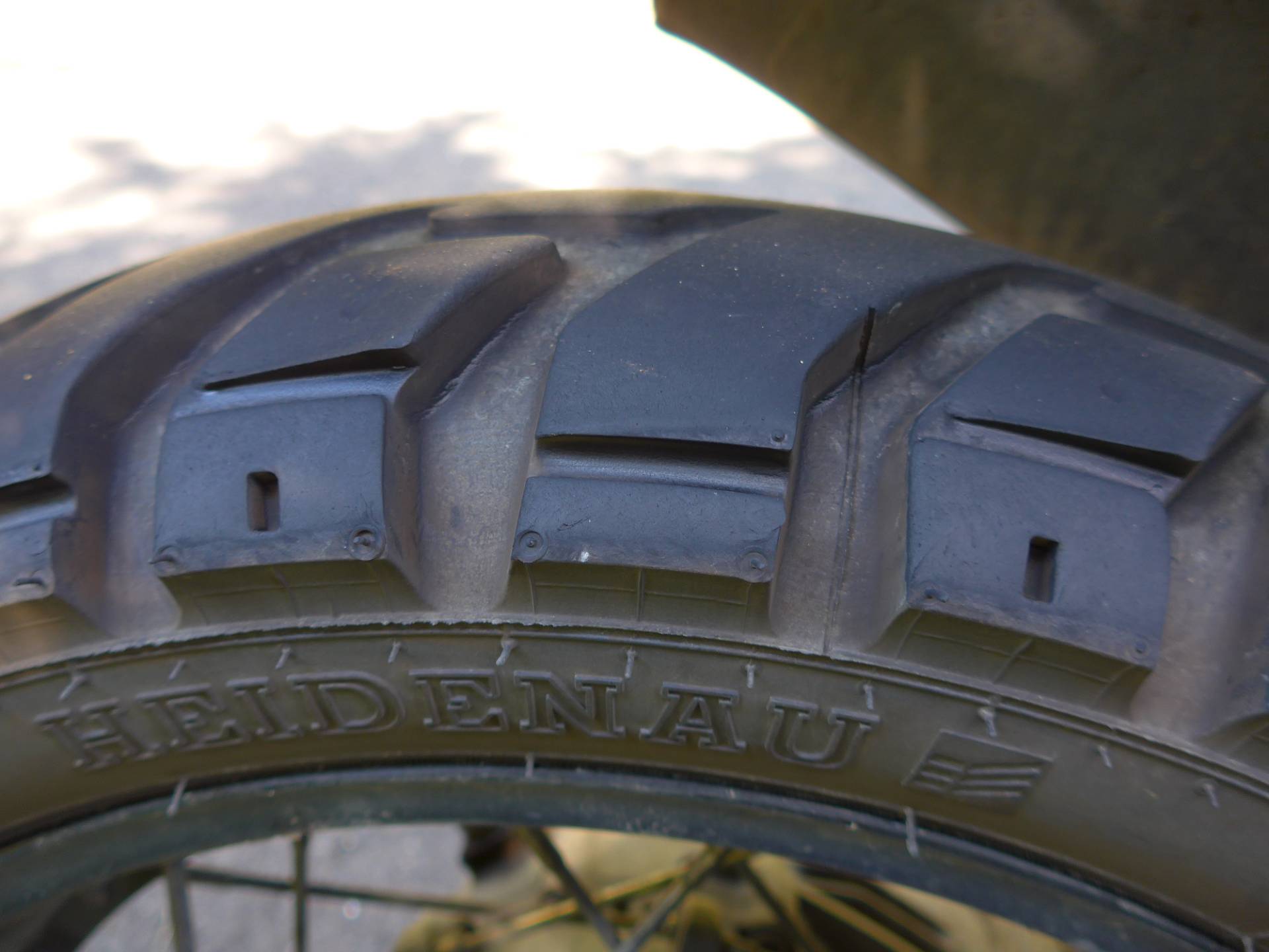

![P1050337.JPG (138.84 KiB) 3415 mal betrachtet Vorderreifen mit 10.800km](./download/file.php?id=26039&t=1&sid=3cdacf8193f80b76529758292eae1546)
- Vorderreifen mit 10.800km
Mit deiner Prognose liegst du wahrscheinlich richtig! Mein letzter Hinterreifen ist 14000 km gelaufen. Der vordere hatte da 24000 km weg und er hätte vermutlich auch die 28000 km erlebt. Hatte aber beide wegen einer längeren Reise gewechselt.
Vom Fahrverhalten her hatte ich ebenfalls keinen negativen Eindruck. Sind einfach Top-Reifen. Deswegen schlummern im Keller noch 3 HR und ein VR K60 mit DOT vor 01.01.2018.
