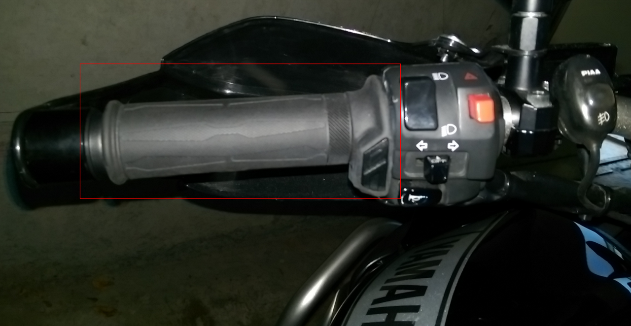

Bilder habe ich von der ganzen Aktion keine gemacht. War vorhin in der Garage und wollte vom Ergebnis ein paar Bildchen schießen - wurden leider unscharf. Ich schiebe mal das vom Griff links mit der Steuerung hoch, das geht einigermaßen.

Vielen Dank für Deinen "Erfahrungsbericht". Das unscharfe Foto lässt aber doch schon so manches erkennen. Vorrangig geht es mir auch um den Wegfall der bescheuerten Steuereinheit am Lenker. Das sieht bei Deinen neuen "Griffelwärmern" schon ganz hervorragend aus.
Wie viele Heizstufen kannst Du jetzt schalten oder vorwählen ? Und steuern tust Du beide Griffheizungen von linken Griff aus, oder hat jede Seite eine eigene Steuerung ?

die Steuerung erfolgt nur vom linken Griff aus. Es sind insgesamt 6 Stufen:
Stufe 1: Aus
Stufe 2: 20% LED blau
Stufe 3: 40% LED Grün
Stufe 4: 60% LED Gelb
Stufe 5: 80% LED Orange
Stufe 6: 100% LED Rot
Im Test sind sie bei Stufe 6 ganz schön warm geworden....
Bilder mit den LEDs gibts im Netz. Einfach mal mit "Tecno Globe Gold" googeln
Grüßle
Detlef
