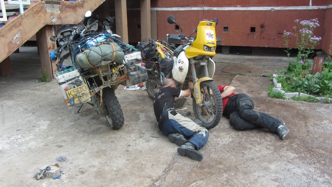

Also die Moppeds beladen und los geht’s! Nö, doch nicht, meine XChallenge reagiert nicht auf den Startknopf, der Anlasser gibt keinen Mucks von sich. Hmh, merkwürdig das, erste Idee ist, die Batterie ist leer, wie auch immer das passiert ist. Zum Glück habe ich ein Starthilfekabel dabei. Also den Beemer daneben geschoben, Kabel zusammen gesteckt und an Johns Batterie angeschlossen, immer noch keine Reaktion. Eine nähere Prüfung ergibt, dass es nicht an der Batterie liegen kann. Beim genauen Hingucken stellen wir fest, dass die Schraube vom Starterkabel am Anlasser lose ist, festziehen funktioniert aber nicht, irgendwas im Anlasser muss gebrochen sein.
Wattn Schiet!!! Egal, erst mal soweit abrödeln, Werkzeug raus holen und den Anlasser ausbauen, um das Problem zu lokalisieren. Zum Glück stehen wir noch im Schatten und es ist noch angenehm kühl. Zusammen mit John fange ich an zu schrauben. Zum Glück lassen sich die Schrauben gut lösen, obwohl der Anlasser auf der Vorderseite vom Motor ziemlich exponiert ist und sozusagen jede Menge Dreck und Wasser abbekommen hat auf der BAM. So wie es aussieht wird wohl ein hoch geschleuderter Stein die Schraube gelockert haben. Leider lässt sich der Anlasser nicht so einfach ausbauen, obwohl alle Schrauben gelöst sind kriegen wir ihn nicht heraus gefummelt, Auspuff und Halter vom Tank sind im Weg. Also Tank runter, Halter und Auspuff lösen. Auch das geht so weit ganz gut, auch wenn es schwierig ist, an die Schrauben zu kommen. Nach knapp 2 Stunden ist der Anlasser dann draußen. Da uns langsam warm wird schicken wir Thom los, um ein paar kalte Getränke zu holen und etwas zum Essen.
Als wir den Anlasser öffnen fallen uns ein paar Plastikteile entgegen, außerdem sehen die Einzelteile wie die Kohleläufer und der der Anker ziemlich rottig aus, alles ist mehr oder weniger verrostet und die Lager der Welle laufen recht rau. Eigentlich kein Wunder bei der exponierten Lage, eher sogar ungewöhnlich dass er so lange klaglos seinen Dienst verrichtet hat. Wir können jetzt auch den Defekt lokalisieren, das Plastik, was die Schraube isoliert und gleichzeitig fest hält ist gebrochen. Ein kurzer Test zeigt, dass es nicht ohne dieses Teil geht, die Isolierung muss also irgendwie repariert werden. Ich war schon am überlegen, ob ich einen Reserveschlauch zerschneide als John die Idee hat, das Plastikteil mit Epoxid-Harz zu kleben und zu fixieren. Eine gute Idee muss ich sagen, zumal John das Zeug dabei hat und das Harz auch noch hitzebeständig ist.
John mixt dann das Harz an und während der Trockenzeit essen und trinken wir etwas. Dann geht es an den Zusammenbau, was nicht ganz so einfach ist, weil es auf die richtige Position der Kohlenschleifer an kommt und natürlich auch die inneren Anschlüsse richtig sitzen müssen. Zuerst kriegen wir das nicht hin, doch mit etwas probieren kann ich dann doch das Puzzle zusammensetzen und der Test danach verläuft erfolgreich. Jetzt muss nur noch Alles wieder zusammen gebaut werden. Der Anlasser flutscht quasi von allein rein, festschrauben, Zündung an und jetzt der Druck aufs Knöpfchen und der Motor läuft, Bingo, geschafft! Weiter geht es mit dem Zusammenbau, aber der Halter für den Tank wehrt sich mit aller Macht gegen den Zusammenbau. Aber mit etwas Gewalt und längeren Schrauben kriege ich auch das wieder hin. Noch schnell den Luftfilter ausgeklopft und dann den Tank drauf und befestigen. Sieht soweit Alles gut aus, doch beim zusammen packen vom Werkzeug fällt uns eine Gummidichtung auf. Hmh, könnte vom Luftfilter sein, also Tank wieder runter, Luftfilterdeckel an und gucken, nö, die Dichtung gehört da nicht hin, weil ist schon eine im Deckel. Wir überlegen und gucken ein wenig ratlos in die Gegend, weil woanders war keine Dichtung. Also entschließen wir uns wieder für den Zusammenbau und packen die Dichtung ein, wer weiß wo sie hin gehört oder ob sie sich einfach so ins Werkzeug geschlichen hat. Mittlerweile ist es so gegen halb Drei, also eigentlich ist der Tag fast gelaufen.

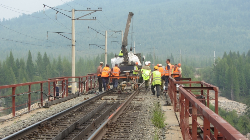

Doch es kommt anders, am frühen Nachmittag erreichen wir wieder einen Fluss, noch breiter als der vorige und die Brücke fehlt natürlich auch. Eine gangbare Furt ist in der Nähe nicht zu finden, also zurück und wieder auf die Trasse parallel zur Eisenbahn und die Eisenbahnbrücke nehmen. Doch da kommen wir nicht weiter, auf der Brücke sind gerade Gleisbauarbeiten im Gange. Deswegen haben wir auch keine Züge gesehen bis jetzt, wir hatten uns schon gewundert.
Thom spricht mit dem Vorarbeiter und der sagt, in ca. 3 Stunden wären sie fertig und wir könnten dann über die Brücke. Alternativ könnten wir auch die Furt nehmen, die direkt in der Nähe der Brücke ist. Von der Brücke aus sieht das gar nicht so schlecht aus, zwar müssen wir ein Stück weit über Geröll fahren und dann 200 m durchs vielleicht knietiefe Wasser, aber die andere Furt vorhin war ähnlich. Also beschließen wir die Furt zu nehmen, um nicht zu viel Zeit zu verlieren, wie sind wohl schon in einer Art Endspurtstimmung...

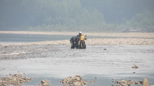

Also runter von der Brücke und wie gewohnt die letzten Tage fährt Thom als Erster durch die Furt.
Es wird dann doch nicht der erwartete Spaziergang, die KTM hüpft und springt wegen der großen Steine, ein oder zweimal sieht es fast aus als wenn Thom umkippt aber dann schafft er doch. John und ich entscheiden dann, dass ich als Zweiter gehe, um anschließend die BMW zu Dritt über den Fluss zu bringen. Zunächst komme ich besser voran als Thom, aber dann erwische ein Loch und die XChallenge sitzt fest. John kommt zu Hilfe und mit Gewalt und kreischender Kupplung befreien wir die Maschine... Weiter geht’s, die XChallenge hüpft und bockt wie bei Thom, aber letztlich komme ich ans andere Ufer!

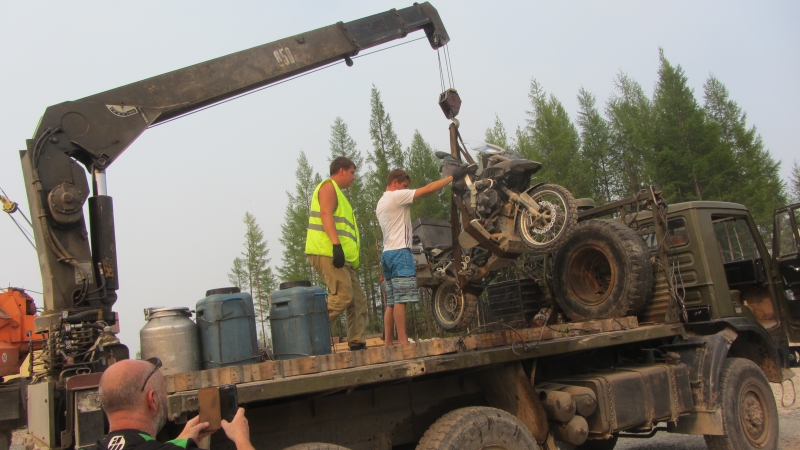

Jetzt kommt der Beemer, das wird bestimmt nicht leicht, auch wenn Thom und ich schieben. Wie bei mir klappt das auf den ersten Metern ganz gut, aber dann wird’s haarig, wir kommen zwar noch voran, aber nur mit kräftigem Schieben. Dann sitzt der Beemer fest, eingegraben bis zum Bodenblech... Mit Hauruck und schleifender Kupplung versuchen wir den Bock wieder voran zu bekommen. Dann tut es einen harten metallischen Schlag und nichts geht mehr. Die Kupplung vom Beemer hat sich verabschiedet sie wie es aussieht und besonders wie es sich anhört.
Zuerst denken wir, sie ist nur heiß gelaufen und muss abkühlen, doch auch nach einigen Minuten tut sich nichts in Sachen Vortrieb... Letztlich müssen wir uns geschlagen geben, ohne Motorkraft kriegen wir die 400 kg schwere Maschine nicht über den Fluss.
Aber wie schon gesagt, wir sind einfach Glückskinder, die Bauarbeiter haben einen Traktor. Also hin zum Vorabeiter und fragen, ob sie den Beemer Bergen können. Sie wollen uns helfen, aber das kostet 3000 Rubel. Okay, einverstanden, weil im Wasser bleiben ist keine Alternative. Zuerst versuchen wir dann, den Beemer in seine Schaufel zu bekommen, was nicht klappt, also bleibt nur ziehen über, schnell wird ein Tampen am Beemer befestigt und ganz langsam setzt sich der Schleppzug in Bewegung. John sitzt auf dem Mopped und wir halten die Maschine links und rechts fest. Wir lassen den Beemer gleich zum Lager der Bauarbeiter schleppen und dann müssen wir erst einmal Luft holen und uns Gedanken machen, wie es weiter gehen soll oder besser kann.
Leider haben wir von der Bergung weder Bild noch Filmmaterial, aber wir werden das bestimmt nicht vergessen, wie der Beemer per Traktor oder JCB wie John das Fahrzeug nannte aus dem Fluss geschleppt wurde.
Nicht nur dass der Beemer nicht mehr aus eigener Kraft fahren kann, die Kupplungen unserer Moppeds sind nach der Furt auch nicht grade neuwertig, damit fällt das Abschleppen schon mal weg. Thom spricht deswegen noch einmal mit dem Vorarbeiter. Der ist einverstanden, später die BMW mit seinem Kranlaster nach Chilchi, dem nächsten Ort zu bringen. Knapp 15 km entfernt.
Das soll dann auch noch einmal 3000 Rubel kosten.
Was solls, ist sogar im Verhältnis zur Bergung preiswert. Außerdem hat hier jeder Ort einen Bahnhof, das heißt wir können von da aus notfalls mit dem Zug nach Tynda fahren.
So gegen Fünf trifft der Lkw dann ein und kurz danach beginnt die Verladung.
John fährt dann im Lkw mit und wir tuckern langsam hinter her. In Chilchi, einem kleinen Ort lassen wir die BMW dann beim Bahnhof abladen. Natürlich sind wir eine kleine Sensation, recht schnell sammeln sich etliche Leute um uns herum und haben tausend gute Ratschläge für uns.
