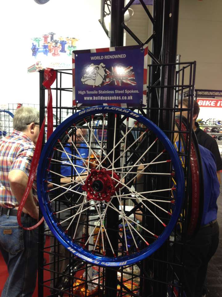

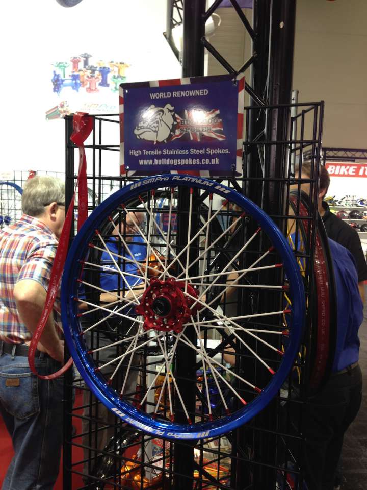

komme gerade von der Intermot und habe etwas sehr interessantes gesehen: Speichen, die farbig Kunststoffbeschichtet sind
Das sieht total klasse aus und wahrscheinlich rosten die auch nicht
