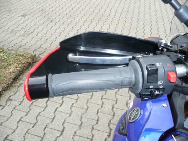

Vielen Dank, Markus. Das hilft mir weiter. Jetzt müssen die Griffe aus Frankreich nur noch kommen. Angeblich gibt es Lieferschwierigkeiten. Vielleicht, weil hier vom Forum so viele bestellt wurden. Jedenfalls finde ich die Griffe gut, weil sie nicht einen dicken Klotz am Lenker zum Einschalten brauchen, sondern einen schlanken Schalter, der in den linken Griff integriert ist. So wollte ich da immer haben. Die sündhaft teure Yamaha-Originallösung ist ja schrecklich anzusehen. Und bei den Oxford-Griffen ist es auch nicht viel besser.

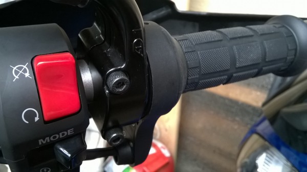

Also war ich so freundlich und habe sie an die Honda CBF 600 meiner Frau montiert. Die Griffe machen einen hochwertigen Eindruck. Die Montage war recht einfach, obwohl keine Anbauanleitung dabei war. Im Kabelbaum ist eine fliegende Sicherung (4 Ampere) vorhanden. Die beiden Griffe sind mit kurzen Kabeln und fertig montierten Steckern an das längere Kabel angeschlossen. Die Griffe sitzen recht stramm auf dem (Honda-) Lenker und Gasdreher. Ich musste mit Spüli und Holzhammer nachhelfen. Geklebt werden muss nichts, weil die Griffe sich auch so keinen mm mehr bewegen.
Die Funktion ist sehr einfach gelöst. Die 5 Stufen werden durch mehrmaliges Drücken auf den Einschaltknopf durchgeschaltet und die jeweilige Heizstufe wird im LED mit der jeweiligen Farbe angezeigt. Eine sechste Farbe (violett) zeigt an, wenn die Batterie zu schwach ist und sich die Verwendung der Heizgriffe nicht empfiehlt. Ausschalten erfordert einen weiteren Klick auf den Schalter. Beim Wiedereinschalten hat sich der Griff die letzte verwendete Heizstufe gemerkt.
Fazit: Das sind die unauffälligsten Heizgriffe, die der Markt zu bieten hat. Technisch sehr gut gelöst und dazu noch recht gefällig. Meine Empfehlung: Sie sind ihr Geld (EUR 104,00 plus Porto) mehr als wert.

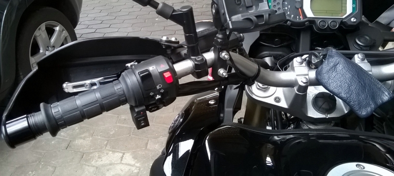

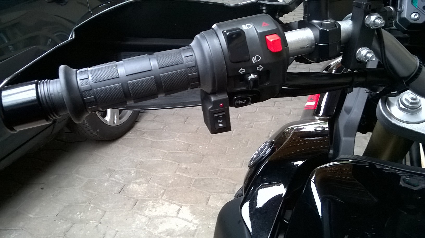

bin neu hier und habe erst heute meine gebrauchte XT
beim Händler abgeholt.
Da ich handwerklich geschickt bin, habe ich dann von MTP-Racing die Griffheizung verbaut.
Vorteile:
-Hände können beim einschalten am Lenker bleiben.
-Schaut sehr gut aus.
-muss nicht verklebt werden.
-weniger Kabelsalat.
Nachteile:
-Kabel für Klemme 15 (Zündstrom) und Masse zu kurz.
-Gasgriff hat nach aussen hin ein wenig mehr Spiel.
-Griffe ein wenig kurz.
-leider nur zwei Stufen, macht mir aber nichts aus.
Die beiden Griffe werden gleichmäßig und schnell warm.
Trotzdem sind für dieses Geld die Heizgriffe sehr zu empfehlen.

Dazu habe ich eine Frage: Hast Du die Schaltereinheit nach innen geschoben oder sind die Gummigriffe kürzer als die Seriengriffe, so daß zwischen den Griffen und dem Schwingungstilger ein Zwischenraum bleibt ? An meiner Maschine sah das als sie neu war mit dem Serienheizgriff links so aus. Inzwischen ist die schwarze Farbe des Schwingungstilgers durch meine Handschuhe zum Teil abgerieben. Dies auch als Hinweis an andere, die evtl. Yetihände Größe 12+tobi639 hat geschrieben: Trotzdem sind für dieses Geld die Heizgriffe sehr zu empfehlen.
Noch ne Frage: Stört die kleine Schaltereinheit am Griff innen unten nicht die Betätigung des Hupknopfes ?

Hallo Yeti,
die Griffe von MTP sind kürzer, aber ich wollte keine 320,-Euro oder mehr für die Griffheizung von Yamaha ausgeben.
P.S.: Die Hupe ist noch gut erreichbar.
