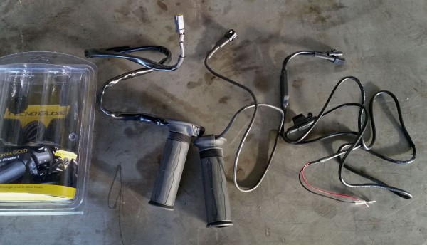

Hier wie versprochen noch ein paar Fotos (einige leider ordentlich unscharf, sorry):
Die Heizgriffe inkl. Kabel

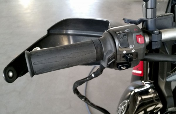

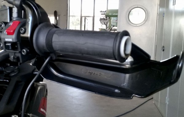

Griff links
Griff links
Griff rechts
Griff rechts

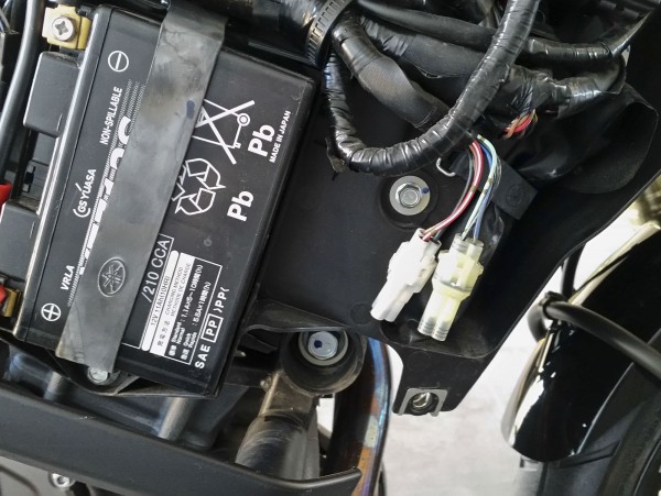

Die beiden freien Anschlüsse sind rechts neben der Batterie zu finden:
Anschlüsse nahe der Batterie

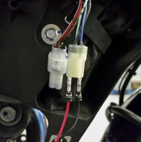

Der 4-polige Anschluss ist für die Heizgriffe gedacht. Angeschlossen habe ich sie wie geschrieben am schwarz-grünen Kabel (Spannung nur wenn Motor an) und am Schwarzen (Erdung).
Prov. Anschluss
Prov. Anschluss
