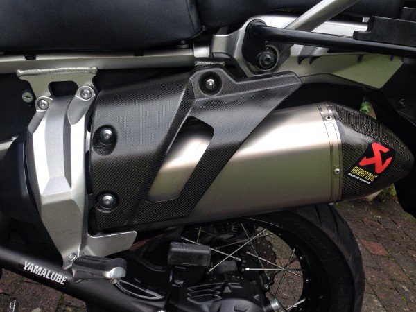

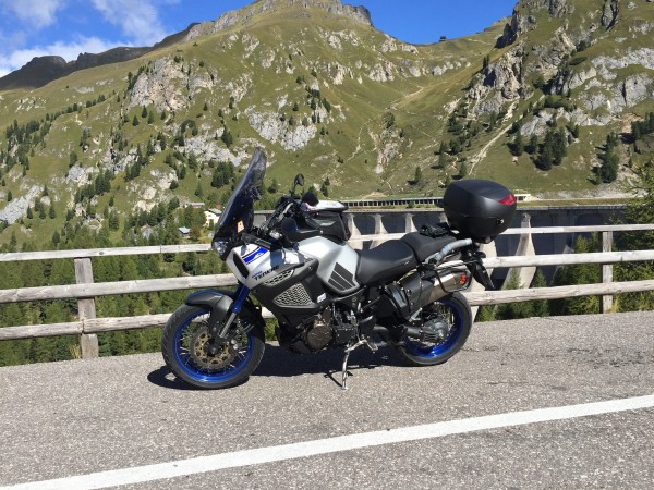

Habe meinem Akra nun auch die passende Abdeckung in Carbon von HF-Carbon verpasst.
http://hfcarbon.de/index.php?main_page= ... ath=12_181
Macht das ganze doch etwas gefälliger, und Preis-Leistung geht auch in Ordnung.
Ciao der Andi
HF-Carbon in glänzend

Mal abwarten für welche Abdeckung sich der Helmut entschieden hat. Ich. Denke in den nächsten Tagen wissen wir mehr. Apropos wissen, @Smyrghe ich würde gerne wissen wo du das Foto aufgenommen hast! Tippe auf Österreich.

Helmut hat geschrieben: Braucht's dann noch ein Bild? ;)
Norbert, ich bin ja nicht so ;)
Die Löcher der Abdeckung sollten an der Auspuffhalterung auf 12,5mm rund und an dem Fußrastenhalter auf 16,0mm x 18,0mm oval ausgefräst/feilt werden. Dann kann die Abdeckung mit den originalen Schrauben und Gummis montiert werden.

Hey Helmut, das schaut jetzt sehr stimmig aus. :daumen:
Interessant zu sehen das sich die meisten doch für die glänzende Varinate entscheiden.
