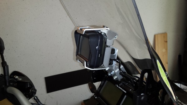

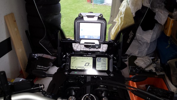

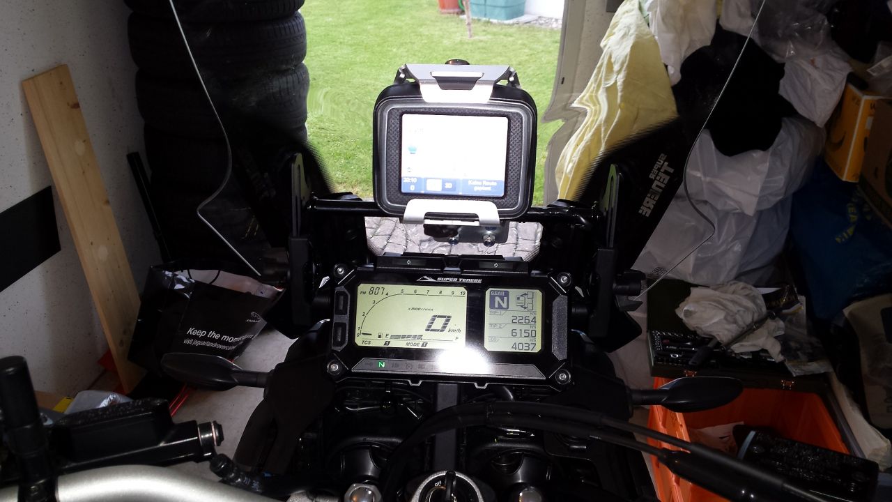

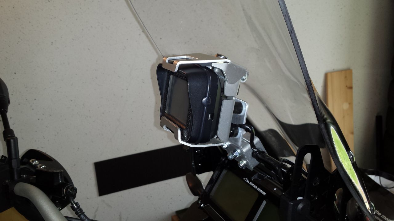

Hallo, wollte Euch mal zeigen wie ich es gemacht habe. MIt einer "Prototype" bin ich eine Woche in Kärnten gewesen.

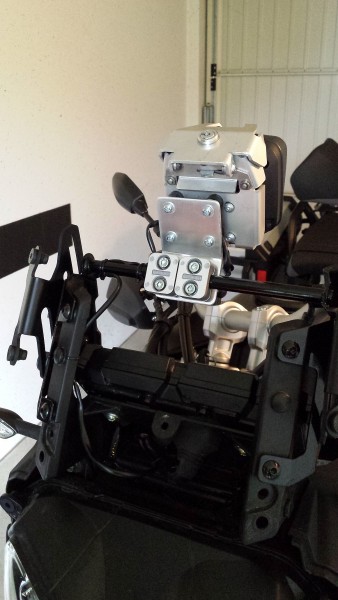

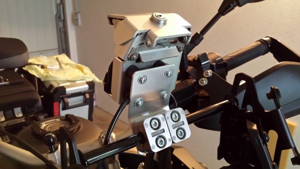

Nun habe ich den Halter so gebaut, dass alles passt.
Ein stück Alu, ca. 60mm breit und 110mm lang, abgewinkelt, passende Löcher gebort. Nach passenden Schellen gesucht und hier gefunden:
http://www.mercateo.com/p/955-GR%2820%2 ... sse_1.html
Das Ganze stromtechnisch dann fest angeschlossen an das Kabel vom Zigaretenanzünder, da ich keinerlei freie Stecker finden konnte.
Hier ein paar Bilder:
Gruß Bill
Erfahrungen mit Navihalterung-Anbauort gesucht
Re: Erfahrungen mit Navihalterung-Anbauort gesucht
Hallo Popeye, also bei mir passt das so. Klar, wenn die Scheibe mal viebriert, vibriert halt alles mit, hält sich aber sehr in Grenzen.
Wenn Du genau hinschaust, habe ich noch zwischen dem Alublech und der Wunderlich Halterung 4x Gummidämpfer extra. Die hatte ich von damals http://www.bikertech.de/html/gummidampfer.html übrig. Mir ging es speziell darum, dass ich das Navi direkt vor mir habe. Auch während der Fahrt mal ein Touch geht ohne Probleme.
Gruß Bill
Gruß Bill

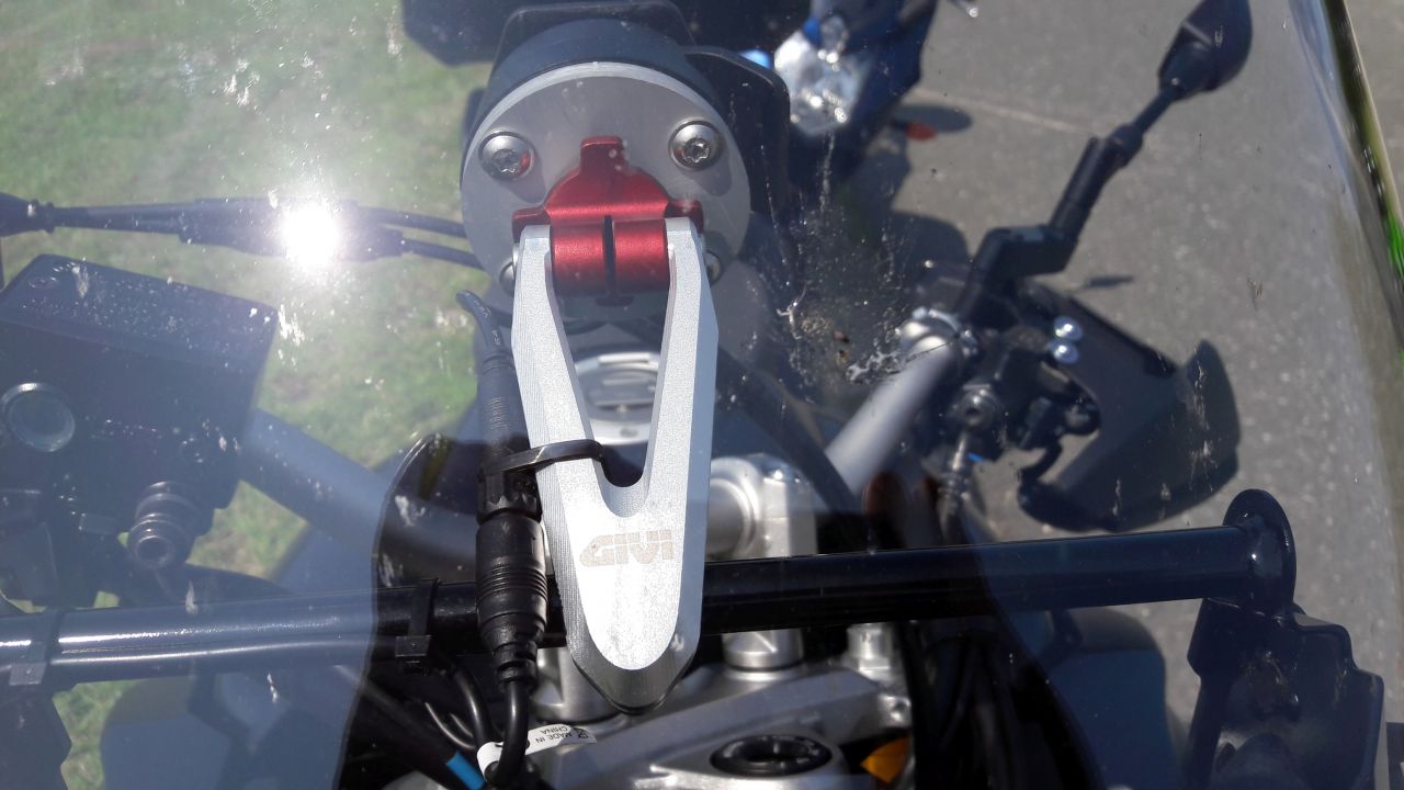

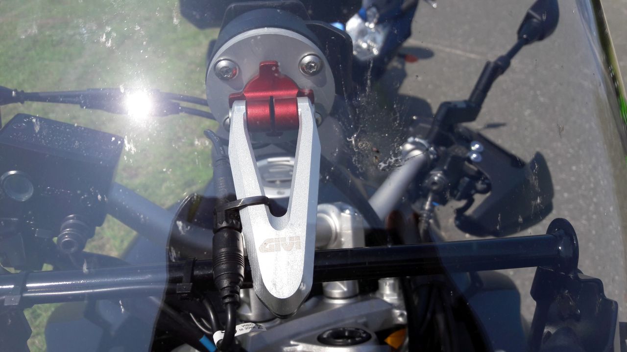

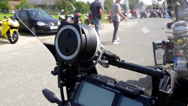

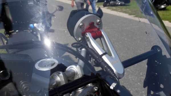

habe heute das Teil gesehen, hat das eventuell jemand schon im Einsatz aus dem Forum und Erfahrungen gemacht?
Bilder sind von einer anderen XT. Es handelt sich um den Givi S902A, den gibt es auch komplett
http://givishop.de/product_info.php/inf ... 590LM.html
Gruß Bill
Gruß Bill
