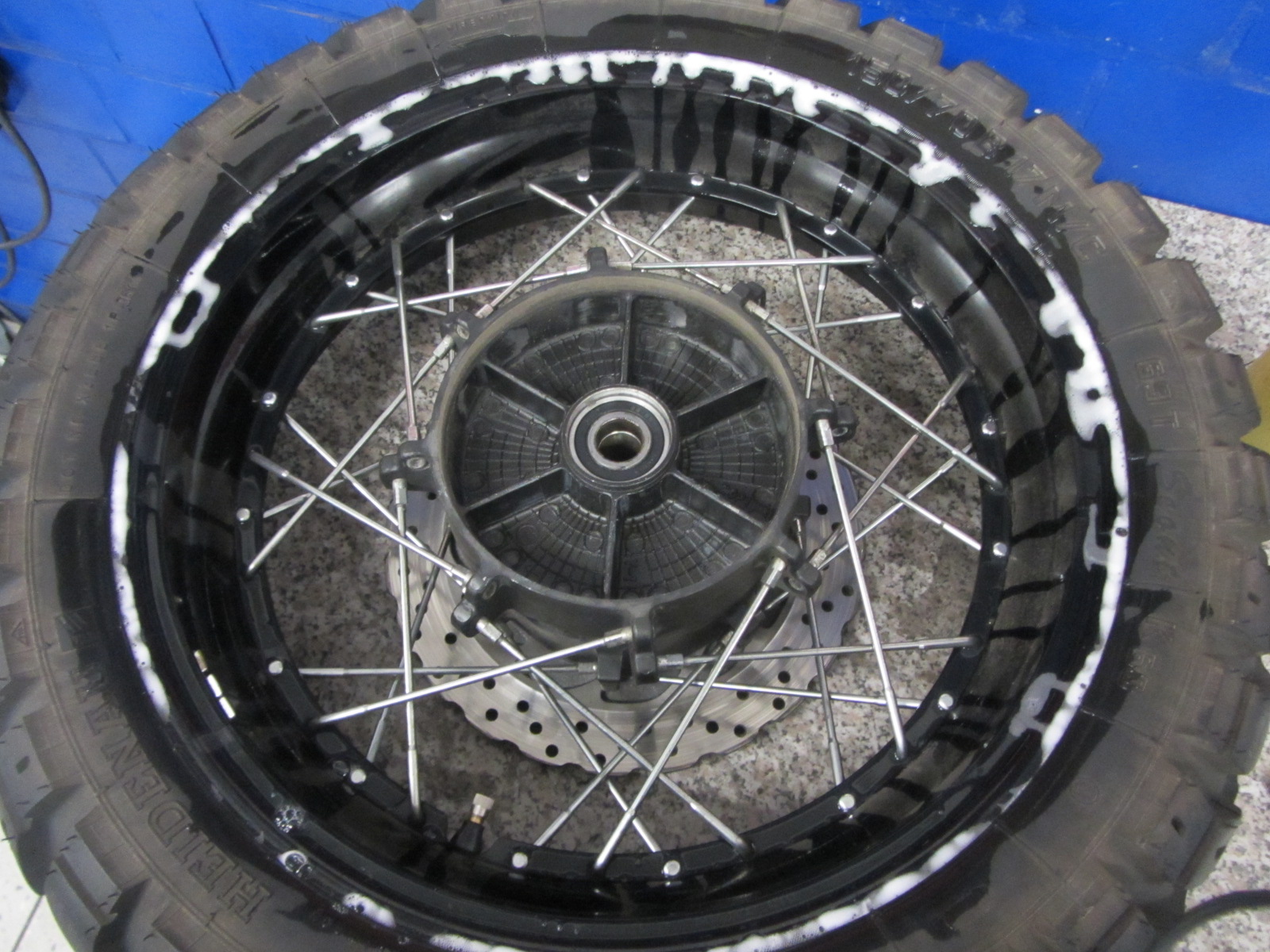

@ Olaf: sehr interessant diese Felgenbilder!
Dazu fällt mir auf dass das Gummi des K60 Scout Reifens and der Wulst relativ hart vulkanisiert ist. Das hat zur Folge das die Reifenwulst sich weniger gut dem Felgenbett anpasst. Das ist ja gerade wichtig da die ST Felge unregelmässig ist. Meine Conti TKC80 Reifen zB haben ein weicheres Gummi and der Wulst, somit passen diese sich geschmeidiger an und dichten besser ab. Ist halt meine Theorie dazu.

..Passt gut zu meiner Theorie, daß die Firma im Wulstbereich wahrscheinlich die Gummimischung geändert hatADV67 hat geschrieben:Meine Conti TKC80 Reifen zB haben ein weicheres Gummi and der Wulst, somit passen diese sich geschmeidiger an und dichten besser ab. Ist halt meine Theorie dazu.
...Die Schweißnähte an den Felgen finde ich schon ein wenig ernüchternd..
