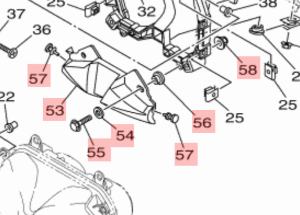

Gerade nur mal zum Zeitvertreib Im Yamaha-Ersatzteilkatalog herumgeklickt. Die rot markierten wären alle benötigten Teile, um die DP04-Abdeckung auch an der DP01 zu haben, oder?
Screenshot aus Yamaha Ersatzteilkatalog
2BS-28365-00 DECKEL x1
90201-061A5 UNTERLEGSCHIBE x2
95807-06025 FLANSCHSCHRAUBE x2
90387-06200 HULSE x2
90480-04166 GUMMITULLE x2
90176-06016 MUTTER, VERSCHLUSSKAPPE x2
Das kann man beim :) oder online bei den Ersatzteilanbietern bestellen.

Eigentlich reicht der Schraubensatz im Bild 3 vorher. Möchte man's original ist Christophs Post richtig., allerdings kann man die mit 57 markierten Teile auch weg lassen.
