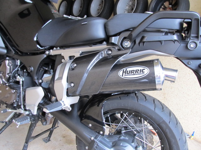

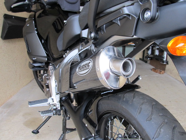

habe ganz vergessen Bilder hochzuladen.
So sieht es jetzt aus!
Michael :winken:

Wenn es den anderen Postern recht ist, kannst du doch die Herren bei Fechter hier auf diesen Thread aufmerksam machen, dann habe sie in einem BiLder und die nötigen Anpassungen.
Meine Texte und Bilder zu diesem Thema kannst du gerne weiter geben!
Sieht schick aus der Karbontopf! Ich würde vielleicht versuchen ihn hinten höher zu kriegen, dass er gleich wie der Heckrahmen verläuft.
mellnaubiker
Beiträge: 32
Registriert: Sa 23. Jun 2012, 08:59
Km-Stand: 25000
Ort: 35066 Frankenberg
Re: Hurric Auspuff
Beitrag von mellnaubiker »
da stimme ich dir zu, das würde mir auch viel besser gefallen.
Ich habe das Befestigungungloch schon um ca. 1cm nach unten vergrößert. Der Abgasstrom geht gerade so am Blinker vorbei.
Bei mehr habe ich bedenken, das es mir den Blinker verschmort.
Im Moment bleibt alles "kalt", aber was passiert im Sommer bei über 25°.
Nach der ersten Testfahrt werde ich ggf. noch mal Hand anlegen
chris6820
Re: Hurric Auspuff
Beitrag von chris6820 »
Schlechte Idee - habe meinen mal höher genommen - hat den Blinker angebrutzelt.
