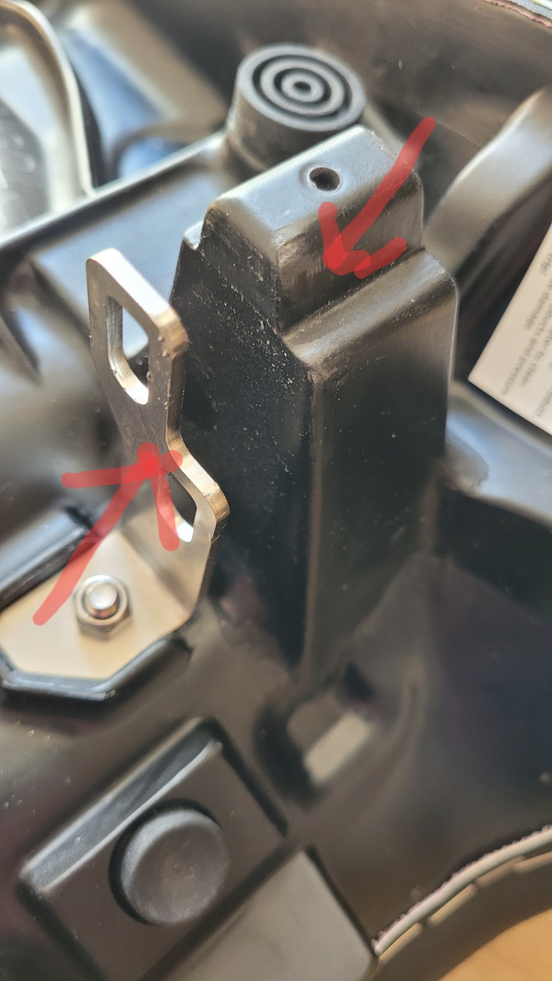

voller Freude auf meine Touratech Sitzbank hoch, wollte ich diese heute anbringen.
Eure Tricks hier habe ich alle beherzigt, ich bekomme sie einfach nicht eingerastet. Selbst drücken nach hinten Richtung Sozius und draufsetzen mit 120 kg brachte nix. In der tiefen Position hätte es fast geklappt, ich wollte aber ja extra eine höhere Bank.
Keine Chance, man sieht auf dem Foto auch die Einbauspuren, und herumfeilen will ich nicht.
Wenn niemand von Euch noch einen neuen Tipp hat geht das Teeil leider morgen zurück.
Viele Grüße aus Potsdam

Bau mal die hintere Sitzbank ab und versuche dann die vordere zu arretieren. Falls das klappt, muss die hintere weiter nach hinten. Für den Preis der Touratech Sitzbänke sollte man eine bessere Passform erwarten können.

Hab ich gemacht. Sie rastet einfach nicht ein. Man müsste die schwarze Aufnahme abfeilen und die silberne Schliesse etwas biegen.varabike hat geschrieben: Mi 5. Jun 2024, 20:14 Bau mal die hintere Sitzbank ab und versuche dann die vordere zu arretieren. Falls das klappt, muss die hintere weiter nach hinten. Für den Preis der Touratech Sitzbänke sollte man eine bessere Passform erwarten können.
Das mache ich nicht, denn ich weiss nicht wie die Probefahrt ausfällt, und dann kan ich die beschädigte Bank nicht zurück geben.
Vor der Verarbeitung bei Touratech bin ich endtäuscht, or allem bei dem Preis.
