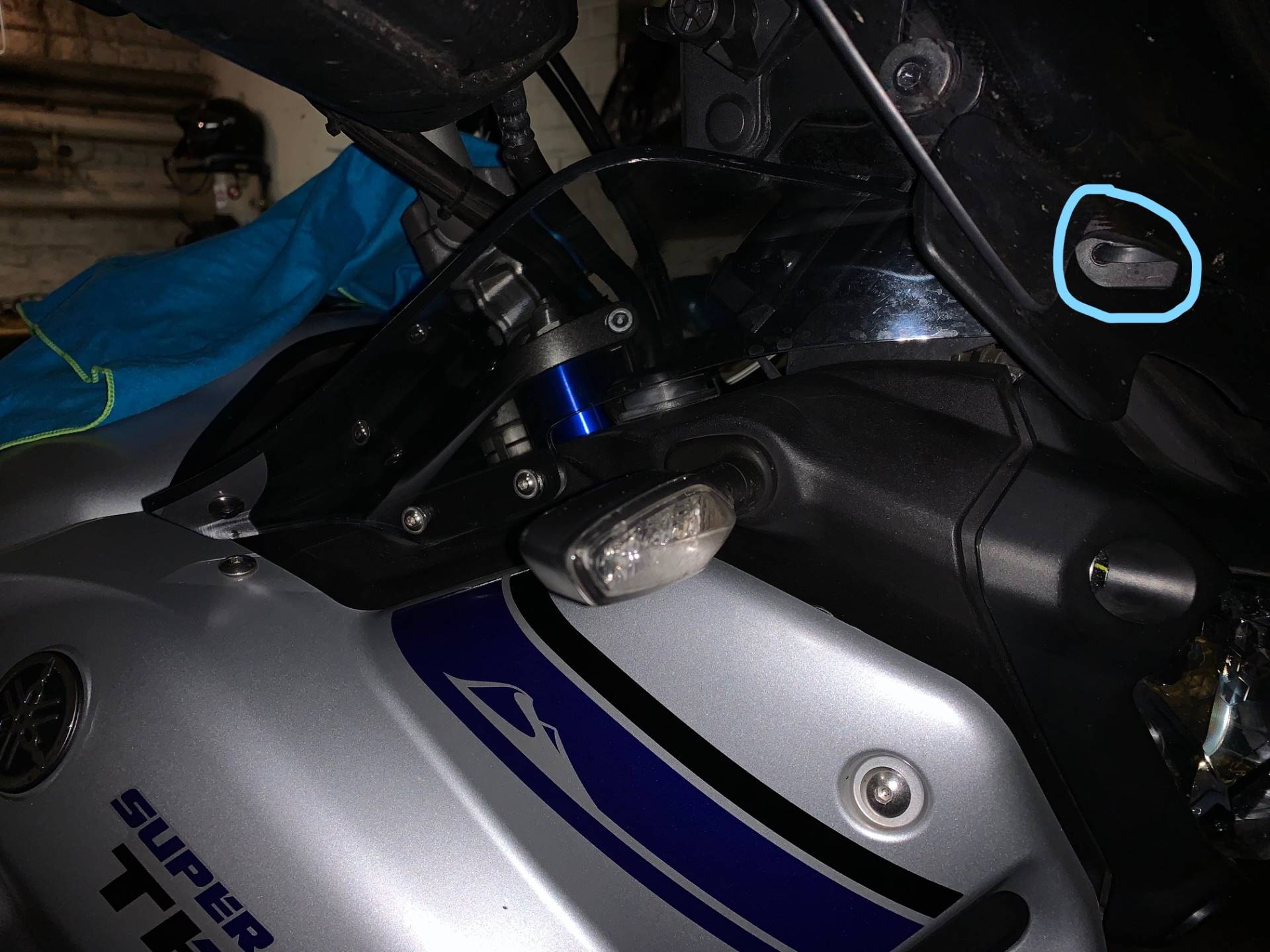

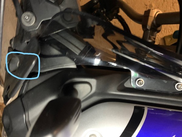

Ich denke das ist genau mein Problem, dass die Teile nicht zu DP04 passen.
Die Bilder habe ich gestern Abend schnell gemacht. Sie sind nicht ganz gut gelungen.
Hier passt die dritte Schraube auch mit der Abdeckung.

Hier kommt die Abdeckung dann zu kurz, deshalb der Kabelbinder

Na, das ist dann wohl das Problem ... kannst du die Dinger umtauschen?
