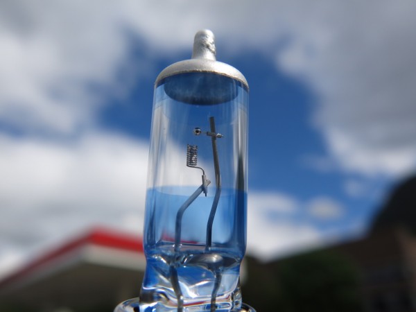

Danke für eure Unterstützung. In der Tat waren einfach beide Leuchtmittel durchgebrannt. Hätte nicht gedacht, dass die Lebensdauer beider Birnen so nah beieinander sind.

DAS nenne ich mal ein Foto! Wäre 'ne nette Abwechslung in 'Bilder von heute' :-)

Beitrag von laichy »
Das ist VÖLLIG NORMAL und nachvollziebar.
Ich weiß nicht genau, aber ich meine mich jetzt zu wiederholen...
denn sicher waren das welche von den Wunderbirnen mit +x100%
Die besser Lichtausbeute wird, da die Leistung auf 55W begrenzt bleiben muss dadurch erreicht, dass die Glühwendel mit wesentlich höherer Temperatur glüht, weil der Draht dünner ausgeführt ist.
Die Drähte werden immer dünner, die Lichtausbeute immer besser, die Lebensdauer immer schlechter.
Die Drähte können heutzutage zuverlässig immer dünner gemacht werden, da die Fertigungstoleranzen sehr sehr klein geworden sind (auch die des späteren Leuchtmittels an sich).
Und so kommt es, dass zwei Leuchtmittel gleicher Charge auch quasi gemeinsam binnen weniger Stunden ihr Lebensdauerende erreichen und ausfallen.
Ich pers. verichte auf die letzten Lumen und fahre Lampen :idea: mit "extended life", aber das darf natürlich wie immer jeder selbst entscheiden :)
