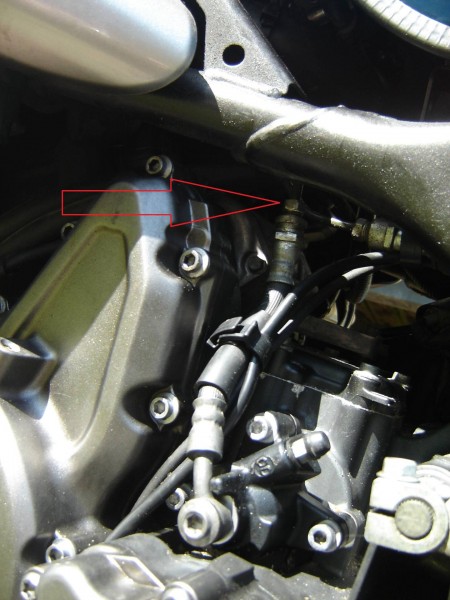

Wohl wahr. Bitte sehr, der rote Pfeil markiert den unteren Beginn der Vollmetall-Sektion. Kann mir nicht vorstellen, daß ich der einzige bin, der sowas hat

Die Schlauchverschraubung ( oder auch Quetschenverbinder ) wenn nichts mehr hilft, Motor und Rahmen schützen und zwei Rohrzangen angesetzt.

Servusdl7jsk hat geschrieben: So 21. Apr 2019, 10:35 Wohl wahr. Bitte sehr, der rote Pfeil markiert den unteren Beginn der Vollmetall-Sektion. Kann mir nicht vorstellen, daß ich der einzige bin, der sowas hat
Das gibts nur komplett, vom Geberzylinder bis zum Nehmerzylinder.
23P-26470-00 die Teilenummer.

Ich glaube bei Spiegler ist die Kupplungsleitung in einem Stück in Stahlflex, da wird das feste Rohr sowieso ausgemustert.Yoda hat geschrieben: So 21. Apr 2019, 11:59Servusdl7jsk hat geschrieben: So 21. Apr 2019, 10:35 Wohl wahr. Bitte sehr, der rote Pfeil markiert den unteren Beginn der Vollmetall-Sektion. Kann mir nicht vorstellen, daß ich der einzige bin, der sowas hat
