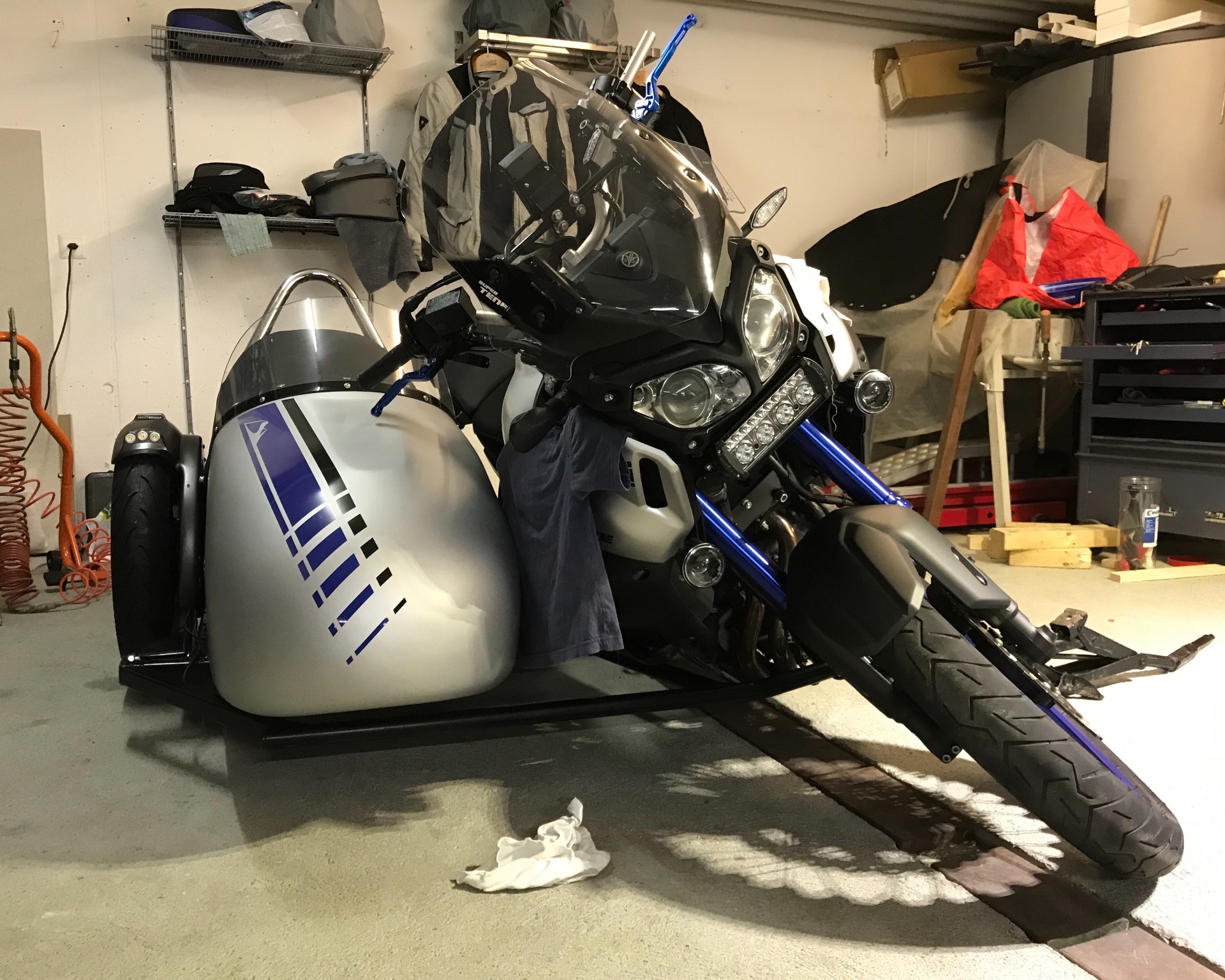

steht das Ganze jetzt nicht fürchterlich aus der Mitte?
Klar ist der Lenker aus der Mitte. Das merkt man aber gar nicht
. Ist eh asymmetrisch die Fuhre

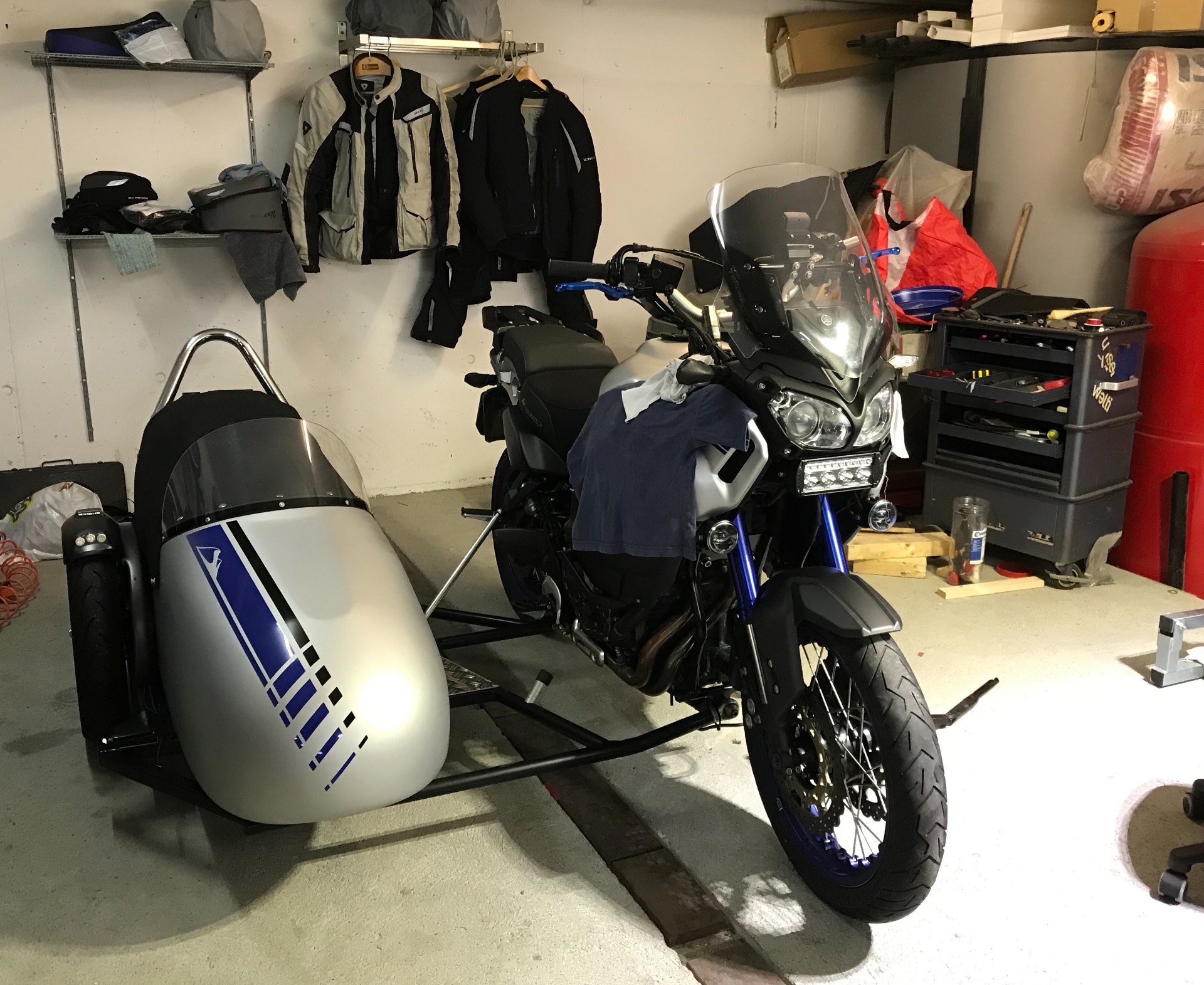

Tequila hat geschrieben: Mo 19. Nov 2018, 21:23
Kannst Du bitte mal ein Gesamtfoto reinstellen?
folgt.
Und wie fährt sich das ?
Das ist die 100-$-Frage
. Sobald das weisse Zeugs (Schnee und Salz) wieder weg ist, mach ich eine Probefahrt
Was sagt der TÜV dazu ?
Nix TÜV; Strassenverkehrsamt! Magura hat eine ABE; wenn's mir passt, lass' ich ihn eintragen. Wenn's nicht passt bau ich zurück. Versuch macht kluch...

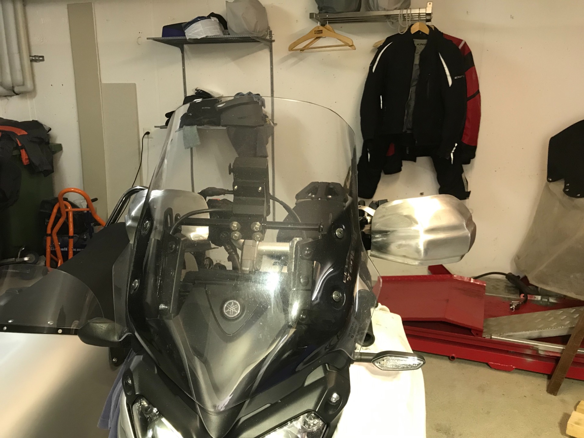

- senkrecht
- Schräglage, z.Zt. 42 Grad
Foto:

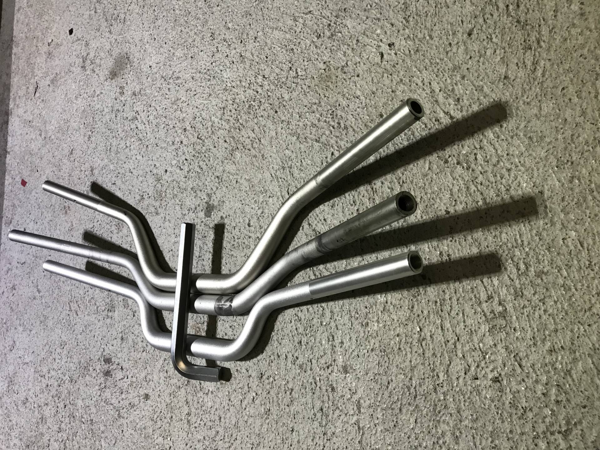

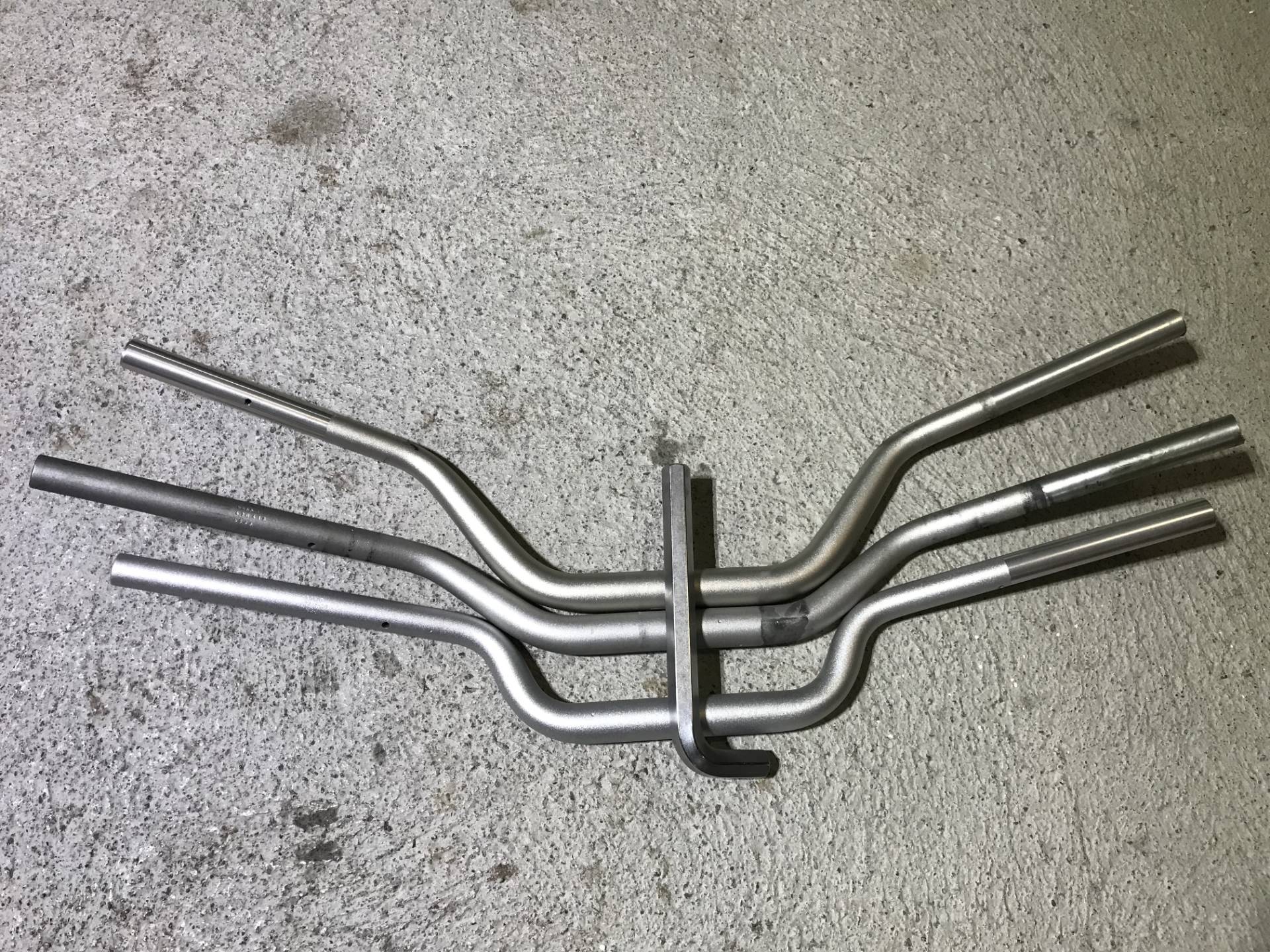

Der Magura-Lenker hat zwar mehr Schräglage gebracht, aber nur, wenn der Lenker gerade ist. Bei vollen Einschlag nach rechts berührt er, bzw. der Bremshebel, wegen der anderen Kröpfung, die Scheibe von Beiwagen
. Geht natürlich gar nicht.
Jetzt hab ich mir von der Tracer 900 GT den Lenker geholt. Der ist für mein Projekt optimaler gebogen
. Hier mal der Verleich der Lenker:
- von unten: Tracer, Original, Magura
Ich hätte jetzt also einen gekürzten Magura Lenker zum Abgeben, günstig

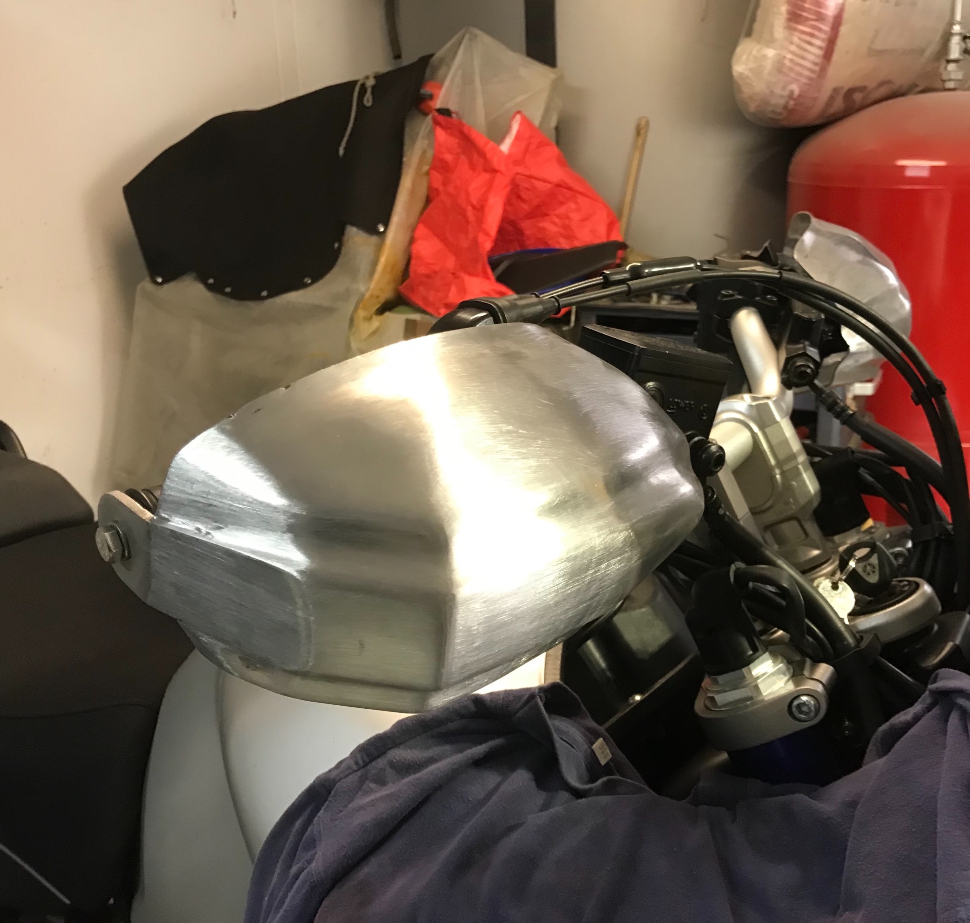

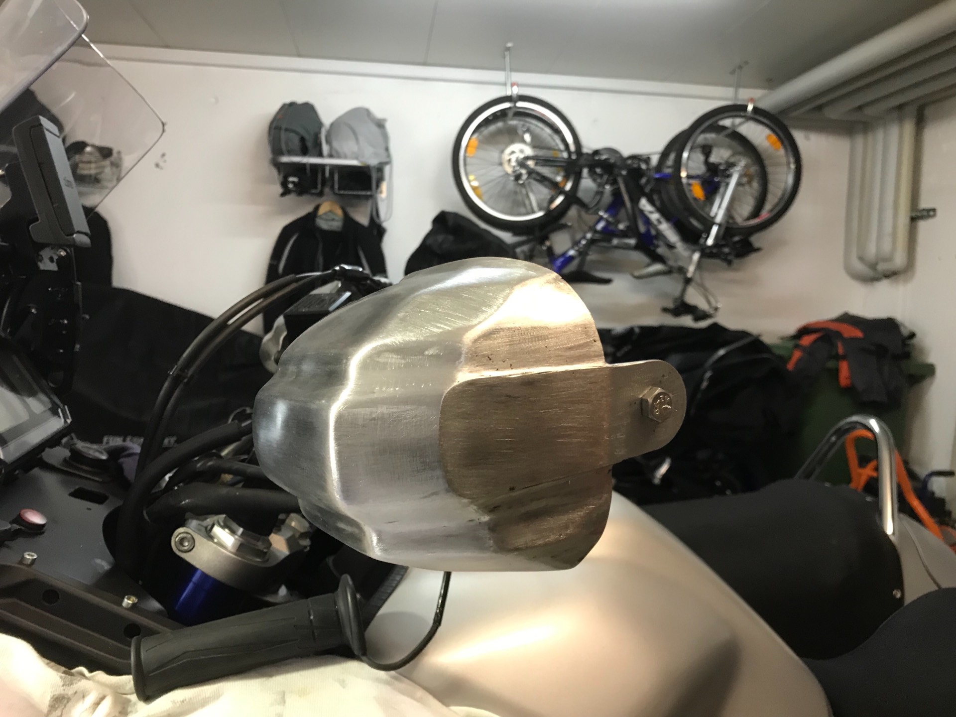

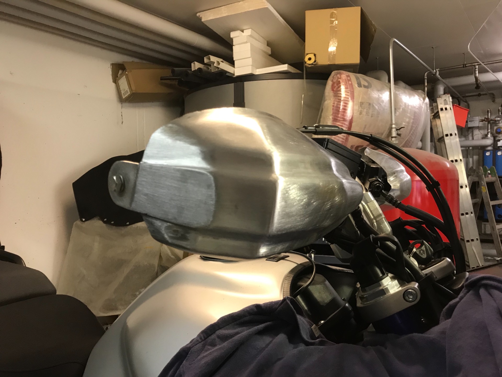

So, Update: die selbstgebauten Handschützer sind fast fertig. Hier mal einige Bilder:
Re: Magura Lenker mit Eigenbau-Handschutz
Verfasst: So 10. Mär 2019, 15:53
von varabike
Hut ab vor der handwerklichen Leistung
Verfasst: So 10. Mär 2019, 15:56
von Schwenker-Markus
varabike hat geschrieben: So 10. Mär 2019, 15:53
Ja, geht so; was bei näheren Betrachtung noch stört, muss der Lackierer wett machen
Verfasst: So 10. Mär 2019, 16:30
von Leone blu
Schwenker-Markus hat geschrieben: So 10. Mär 2019, 15:56
... was bei näheren Betrachtung noch stört, muss der Lackierer wett machen
Fein abschleifen, Farbe drüber, fertig.
Was wiegt so ein Aluteil?
Verfasst: So 10. Mär 2019, 16:38
Leone blu hat geschrieben: So 10. Mär 2019, 16:30
Nicht ganz. Geschliffen ist schon. Laut dem Lackierer des geringsten Misstrauens kommt jetzt folgendes: Spachteln, Schleifen, Filler, Schleifen, ev. zweites Mal Filler und Schleifen, Grundieren, Schleifen, usw.
Ist aus Stahlblech und wiegt je ein knappes Kilo, bzw. je etwa 0.3 kg mehr, als das Original
