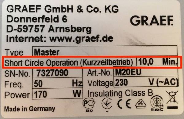

Yeti hat geschrieben: Fr 2. Nov 2018, 17:58
"Es war einmal", da habe ich gehört, daß es bei Elektromotoren auch so etwas wie eine Einschaltdauer gibt. Ich weiß nicht, ob das aktuell ein Märchen ist. Wenn der Lüfter für das "etwas häufiger" aber nicht ausgelegt ist, dann läuft er irgendwann garnicht mehr
Yeti.
Das ist kein Märchen. Allerdings betrifft das eher die größeren Aggregate und nicht so einen kleinen Lüftermotor.
Wenn ein Motor anläuft, zieht einiges mehr an Strom wie im Normalbetrieb.
Deshalb haben z.B. große Winkelschleifer Anlaufstrombegrenzer. Sonst würde bei jedem Anlauf die Sicherung fliegen.
Dieser hohe Anlaufstrom wird direkt in Wärme verwandelt die wiederum die Motorwicklung aufheizt.
Wird nun so ein großer Motor in der Anlaufphase abgeschaltet, verbleibt die Wärme in der Wicklung. Geschieht das mehrfach, wird die Wicklung zerstört.
Deshalb sind bei größeren Motoren nur 2 Schaltungen je Stunde zulässig.
Bei einem Lüftermotor würde ich mir da keine Gedanken machen.
- wird der Lüfter normalerweise nicht in der Anlaufphase abgeschaltet
- kann der Lüfter das ab. (Stadtverkehr im Sommer, lange Bergauffahrten bei niedriger Geschwindigkeit, Stau ...)
Weiterhin gilt die Einschaltdauer für Haushaltsgeräte. Die sind nämlich nicht für Dauerbetrieb ausgelegt.
Die steht auch auf den Geräten drauf.
- Kurzzeitbetrieb
Re: Lüfter schaltbar machen?
Verfasst: Fr 2. Nov 2018, 21:19
von Yeti

@Thomas: Interessantes Typenschild
- Isolierstoffklasse ist nur B, also eher "billig"
- Nicht normgerechte Bezeichnung des "Kurzzeitbetriebs": es fehlt die Aussetzdauer nach Betrieb für 10 Min.
- CE-Zeichen ist nicht "Das CE-Zeichen": die beiden Zeichen müssen aus Kreissegmenten bestehen, auf dem Bild sind es Ellipsensegmente. Das VDE-EMC-Zeichen ist korrekt dargestellt, also schliesse ich eine optische Verzerrung im Bild aus
- Gesetzesverstoß bei der Schreibweise von Zahlen und Einheiten: es muß "AC: 230 V" heißen
- Das Baujahr fehlt (Pflichtangabe gemäß Maschinenrichtlinie)
Ansonsten: Die "Einschaltdauer / Kurzzeitbetrieb" wird in der DIN VDE 0530-1 defininert und bezieht sich nicht nur auf Haushaltsgeräte.
Wenn man als Hersteller nur Billigkram produziert der Verlustleistungsseitig nicht für Dauerbetrieb ausgelegt ist schiebt man den "schwarzen Peter" zum Verbraucher. Häufig bei billigen Küchengeräten, z.B. Handmixern.
Deshalb kosten auch kleine Profigeräte einiges mehr als die völlig überlasteteten Billigkrücken.
