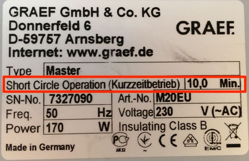

Weiterhin gilt die Einschaltdauer für Haushaltsgeräte. Die sind nämlich nicht für Dauerbetrieb ausgelegt.
Die steht auch auf den Geräten drauf.
Kurzzeitbetrieb
Kurzzeitbetrieb

@Thomas: Interessantes Typenschild :-) :
- Isolierstoffklasse ist nur B, also eher "billig"
- Nicht normgerechte Bezeichnung des "Kurzzeitbetriebs": es fehlt die Aussetzdauer nach Betrieb für 10 Min.
- CE-Zeichen ist nicht "Das CE-Zeichen": die beiden Zeichen müssen aus Kreissegmenten bestehen, auf dem Bild sind es Ellipsensegmente. Das VDE-EMC-Zeichen ist korrekt dargestellt, also schliesse ich eine optische Verzerrung im Bild aus
- Gesetzesverstoß bei der Schreibweise von Zahlen und Einheiten: es muß "AC: 230 V" heißen
- Das Baujahr fehlt (Pflichtangabe gemäß Maschinenrichtlinie)
Ansonsten: Die "Einschaltdauer / Kurzzeitbetrieb" wird in der DIN VDE 0530-1 defininert und bezieht sich nicht nur auf Haushaltsgeräte.
Wenn man als Hersteller nur Billigkram produziert der Verlustleistungsseitig nicht für Dauerbetrieb ausgelegt ist schiebt man den "schwarzen Peter" zum Verbraucher. Häufig bei billigen Küchengeräten, z.B. Handmixern.
Deshalb kosten auch kleine Profigeräte einiges mehr als die völlig überlasteteten Billigkrücken.
Stefan
