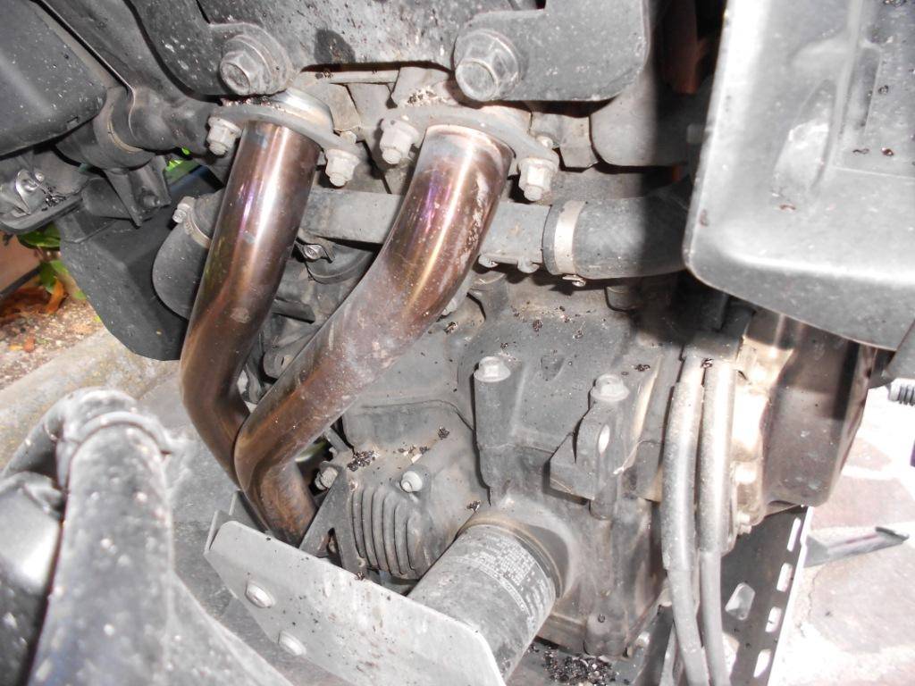

- DP04 ungenutzte Aufnahmen
Hallo Markus,
ja, DP04 hat auch diese beiden Aufnahmepunkte. Da war noch nix dran befestigt.

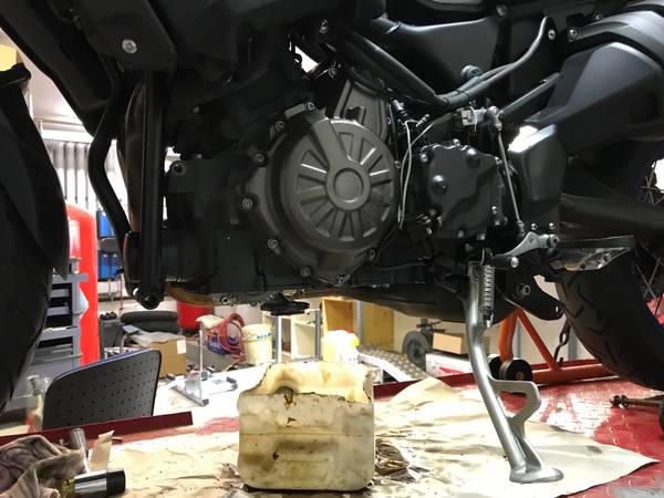

- Ohne Ölwanne
Re: Riss in der Ölwanne
Verfasst: Di 18. Sep 2018, 13:48
von Schwenker-Markus
Ich habe gestern ziemlich lange damit verbracht die Ölwanne runterzunehmen. Bis ich endlich gemerkt habe, dass es nicht nur aussenrum, sondern auch noch in der Mitte eine Schraube hat.

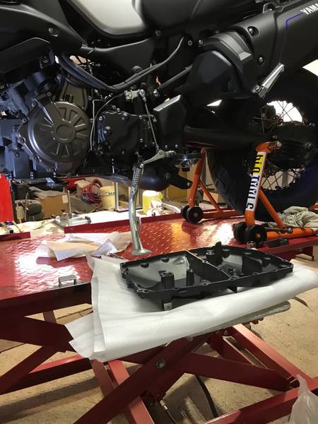

- Vor dem Zusammenbau
Pünktlich zum WE ist die neue Ölwanne eingetroffen. Jetzt wird wieder geschraubt
