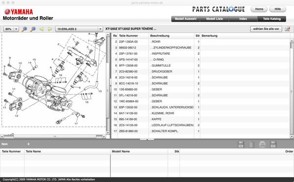

Wo sind denn die Gemisch-Regulierschrauben? Mich würde mal interessieren, wie Synchronisieren in der Praxis aussieht. Falls ich das richtig verstehe, muss an 3! Schrauben so lange hin und her gedreht werden, bis alles passt. Wenn das bei Meiner so weit ist, gucke ich mir das mal an. Rein aus Interesse.
Gibt es vielleicht ein Video dazu?
Auf dem zweiten Bild sind zwei Geber (10 und 12) zu sehen. Sind das die Drosselklappensensoren?

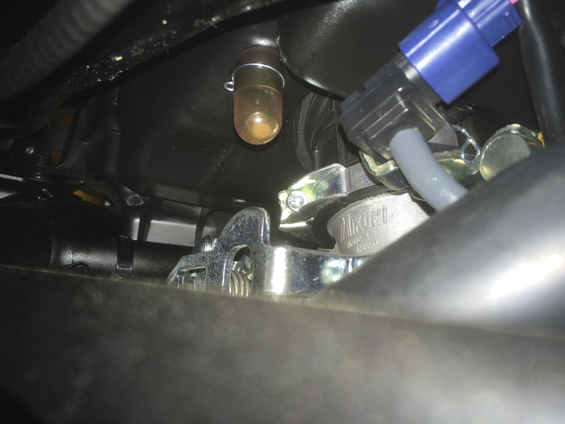

Ich hatte bei ca. 1400 km mal den Tank oben, zwecks Rostvorsorge. Dabei fiel mir der durchsichtige Stopfen am Luftfilterkasten auf, welcher zur Hälfte voll Öl war. Hab den Luftfilterkasten geöffnet und auch da war etwas Öl. Ist meiner Meinung nach vollkommen normal. Ähnliches habe ich auch schon hier im Forum gesehen. Unsere XT scheint eventuell sich ganz gern Ölnebel durch die Kurbelgehäuseentlüftung zu ziehen. Erfahrungen? Kann es sein, daß dieser die Drosselklappen verdreckt und es dadurch zu schlechtem Motorlauf kommt? Gibt es da Erfahrungen?
Ich weiß von einigen VW Modellen, wenn die Leerlaufschwankungen hatten, hat Drosselklappenreiniger geholfen. Mittlerweile haben wohl moderne PKW einen Ölabscheider in der Kurbelghäuseentlüftung.
Wie gesagt, alles nur Vermutungen und ich hoffe, ich habe diesmal nicht zuviel Unfug geschrieben. :)
Fotos sind nach der Reinigung und Rostvorsorge entstanden.

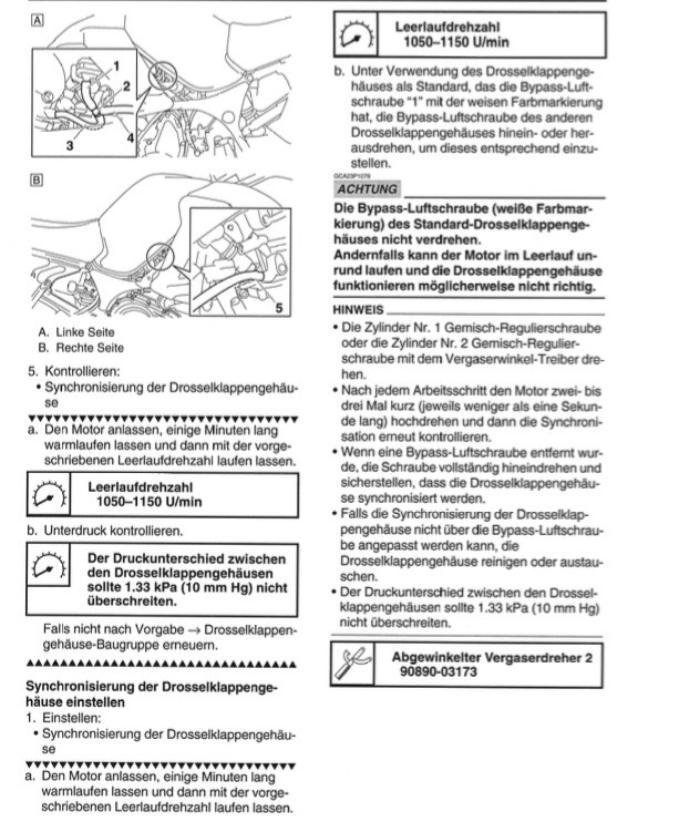

Ich bin in dem Werkstatthandbuch (siehe Foto) über folgenden Satz gestolpert, welcher unter Hinweise steht.:
Die Zylinder Nr. 1 Gemisch-Regulierschraube oder die Zylinder Nr. 2 Gemisch-Regulierschraube mit dem Vergaserwinkel-Treiber drehen.
In den Beschreibungen, welche hier und im Netz zu finden sind, ist ausschließlich von den Nebenluftschrauben (Bypass-Luftschrauben) die Rede.
Und jetzt nochmal:
Im Werkstatthandbuch wird nicht nur die EINE Bypass-Luftschraube erwähnt, über welche synchronisiert wird, SONDERN EBEN AUCH: die BEIDEN Gemisch-Regulierschrauben von Zylinder 1 und 2, an welchen ebenfalls gedreht werden soll.
Jetzt frage ich hier: Was hat es damit auf sich?
