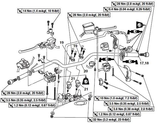

von Yeti
Helmut hat geschrieben: Fr 13. Apr 2018, 20:06 Schraube der oberen Lenkerhalterung DP04 - M8 4 St. 28 Nm (2.8 m·kgf, 20 ft·lbf)
Ist das eine Bundschraube wie bei DP01 oder eine schlichte Innensechskantschraube ohne besondere Unterlegscheibe, so wie auf dem obigen Bild gezeigt ?
Gruß Yeti.
Re: Schraubengröße
Verfasst: Fr 13. Apr 2018, 22:31
von Helmut
Yeti, auseinander genommen habe ich den Halter noch nicht, warum auch. Allerdings zeigt mir das Handbuch einen M8 Schraube ohne U-Scheibe mit Deckel.
Harrz sollte es beantworten können. Er hat sie ja entfernt.
Der Online Ersatzteilkatalog zeigt auch keine U-Scheibe.

Harrz hat geschrieben: Fr 13. Apr 2018, 20:21 In meiner Drehmomenttabelle steht
Was ist das für eine Tabelle ? Mit 27,3 Nm und selbst bei der DP01-Bundschraube erreicht man eine reduzierte Spannung - Zug + Torsion - von 695 N/mm², also 108,6 % der 8.8-Streckgrenze von 640 N/mm². Die Schraube wird also geköpft ;) .
Es fällt mir auf, daß die 40,1 Nm für die 10.9-Schraube ebenfalls genau 108,6 % der Streckgrenze von 940 N/mm² ergeben. Ich erkenne nicht, worin die Unstimmigkeit begründet ist.
Harrz hat geschrieben: Fr 13. Apr 2018, 20:21 Wichtig ist aber ja nicht nur die Schraube, sondern das Bauteil in welches die Schraube eingeschraubt wird
Für die erforderliche Einschraubtiefe ja, aber wenn das Drehmoment für die Schraube zu hoch ist, dann verabschiedet sie sich auf jeden Fall.
Helmut hat geschrieben: Fr 13. Apr 2018, 22:31Yeti, auseinander genommen habe ich den Halter noch nicht,...
Es wird Zeit, daß Du das nachholst ;) . Trotzdem ein besonderes Danke - für das Bild :kurze: .
Harrz hat geschrieben: Fr 13. Apr 2018, 22:33Eine normale Innensechskantschraube ohne Bund. Ich glaube, dass keine U-Scheibe verbaut war.
Wenn dabei der Deckel aus Aluminium ist verstehe ich die Welt nicht mehr :shock: .
