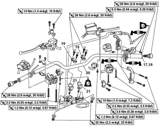

Ist das eine Bundschraube wie bei DP01 oder eine schlichte Innensechskantschraube ohne besondere Unterlegscheibe, so wie auf dem obigen Bild gezeigt ?Helmut hat geschrieben: Fr 13. Apr 2018, 20:06 Schraube der oberen Lenkerhalterung DP04 - M8 4 St. 28 Nm (2.8 m·kgf, 20 ft·lbf)
Gruß Yeti.
- Beiträge: 5492
Re: Schraubengröße
Yeti, auseinander genommen habe ich den Halter noch nicht, warum auch. Allerdings zeigt mir das Handbuch einen M8 Schraube ohne U-Scheibe mit Deckel. Harrz sollte es beantworten können. Er hat sie ja entfernt.

Eine normale Innensechskantschraube ohne Bund. Ich glaube, dass keine U-Scheibe verbaut war.

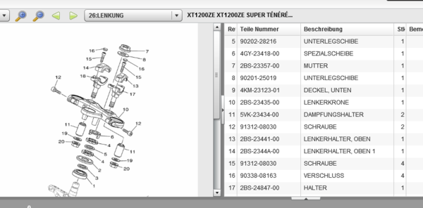

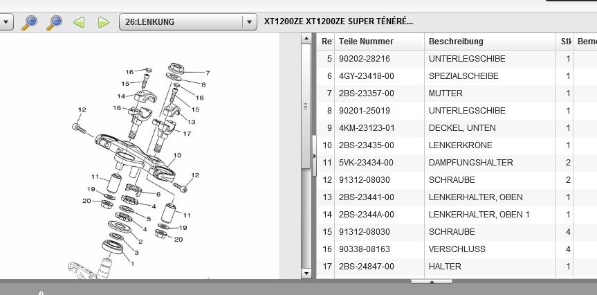

Der Online Ersatzteilkatalog zeigt auch keine U-Scheibe.
